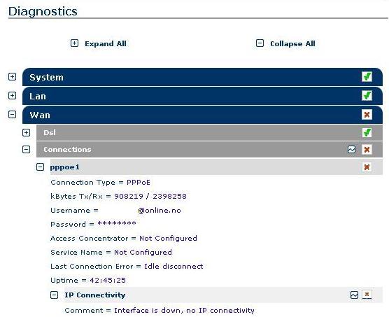

lceman™ Skrevet 1. september 2006 Skrevet 1. september 2006 (endret) Jeg flyttet inn på hybelen her for ca tre uker siden, og ble møtt av akutt mangel på nett. Jeg tok det opp med hybelverten, og fungerer nå som mer eller mindre nettverksansvarlig på huset. Det første jeg gjorde var da å koble om hele nettverket til noe stabilt, og rigge til et Thomson Speedtouch 510i, som jo er et helt ålreit rutermodem til små nettverk (vi snakker 5-10 punkter, hvor jeg er den eneste som egentlig bruker noe av linjekapasiteten). Etter å ha koblet opp nettverket, tilbringte jeg til sammen et par timer i telefonen med ingen ringere enn Telenors kundeservice, som lovet meg å ha linja oppe innen mandag, så ble det tirsdag, så ble det omsider onsdag og linja fungerte faktisk. I det siste har det dog vært litt små vanskeligheter på kveldstid i form av at "pppoe1" velger å erklære seg "down" i tidsrom som varier fra ca 5 minutter til en times tid. Det store spørsmålet her er da om det er noe jeg kan få gjort med dette, eller om jeg må la det fortsette å humpe og gå? Endret 1. september 2006 av Iceman™
mar Skrevet 1. september 2006 Skrevet 1. september 2006 "Last Connection Error" : "Idle disconnect". Kan jo se ut som om den kobler seg fra siden det ikke har gått trafikk over linjen. Du bør sjekke instillingene i ruteren for å se om den er satt opp til koble seg ned etter X antall minutter uten aktivitet.
lceman™ Skrevet 1. september 2006 Forfatter Skrevet 1. september 2006 (endret) "Last Connection Error" : "Idle disconnect". Kan jo se ut som om den kobler seg fra siden det ikke har gått trafikk over linjen. Du bør sjekke instillingene i ruteren for å se om den er satt opp til koble seg ned etter X antall minutter uten aktivitet. 6784351[/snapback] Det artige var at i går koblet den seg ned mens jeg spilte Battlefield2 online og hadde en Skype-samtale. Men jeg skal ta en kjapp kikk, ettersom jeg skal tilbringe brorparten av helga på hybelen gidder jeg ikke å ha nett som detter ut... EDIT: Det skjedde igjen, ca fire minutter denne gangen. Får DSL-linestade "down", så jeg føler meg egentlig ikke så skyldig i det her, vurdere å sutre litt til Telenor etterhvert. Endret 1. september 2006 av Iceman™
