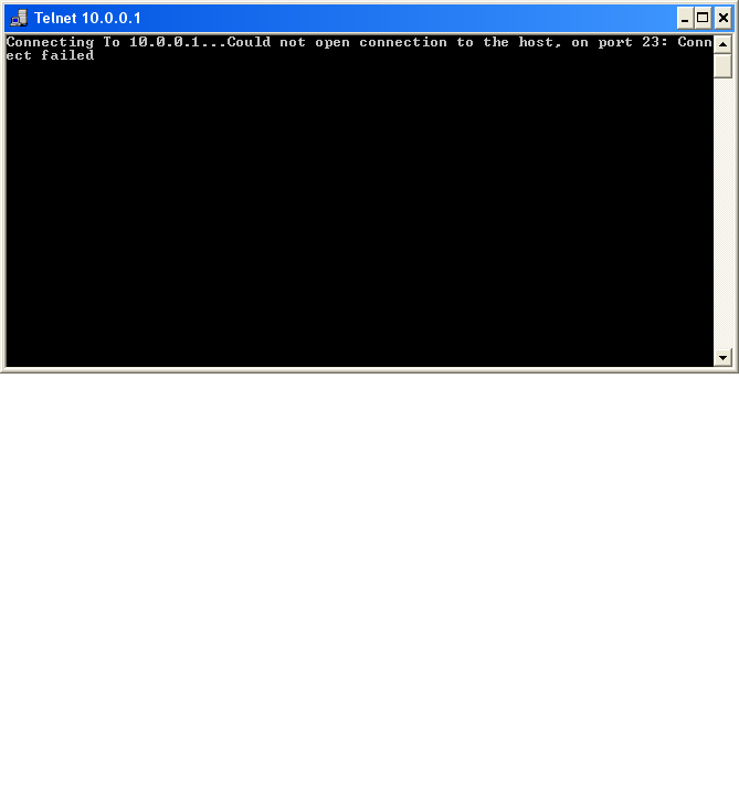

Heisann! Det har plutselig oppstått et lite problem her. Det startet med at jeg skulle inn på ruteren for å åpne noen porter. Når jeg da skrev telnet 10.0.0.1 så fikke jeg følgende feilmelding: "Connecting to 10.0.0.1...Could not open connection to the host on port 23: Connect failed."
Ble ganske lang i maska da det alltid har fungert før. Jeg kommer meg altså ikke inn på ruteren. Forstod ingenting, så prøvde å pinge den ("ping 10.0.0.1"), men får da følgende feilmelding: PING: transmit failed, error code 5. :cry:
Samme feilmelding kommer opp når jeg pinger alle andre adresser..alt fra www.hardware.no til www.vg.no. Error Code 5.
Det eneste som kan pinges er loopback: 127.0.0.1, det fungerer.
Har googla en del, men ble ikke mye klokere for å si det slik.
Har heller ingen anelse om hva dette kan skyldes, da jeg ikke har gjort noen store forandringer/installasjoner i det siste.
Har prøvd å resette ruteren, koble fra, slått den av og på etc. men vet liksom ikke helt hva mer jeg kan gjøre.
Kjører Windows XP SP2, bruker F-secure og windowsbrannmur. Har en Netopia 3351 ruter fra Nextgentel.
Nettverkskort: NVIDIA nForce (integrert i MSI K8N Neo4 hovedkortet).
Spør hvis det er mer dere trenger å vite!
Setter pris på alle svar og håper det er noen vise menn/kvinner her som kan hjelpe meg med dette problemet. :w00t:
Se vedlegg for telnetfeilmelding
