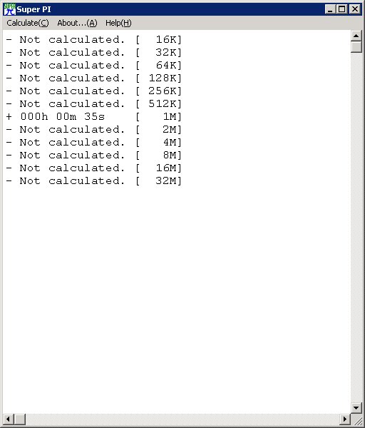

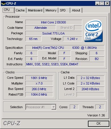

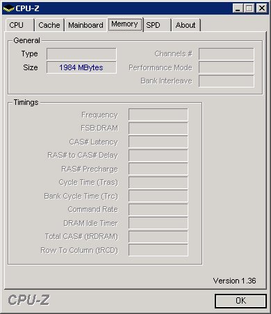

myhken Skrevet 28. august 2006 Forfatter Skrevet 28. august 2006 (endret) update: Fikk pc'en i dag og etter å satt inn CPU, minne og disk startet den opp uten problemer. Eneste var at BIOS sier at CPU'en kjører på 466 Mhz, men så fort jeg fikk installert Windows 2003 og sjekket i CPU-Z, er alt riktig. På Asus sine sider, fant jeg ut at det skal finnes en BETA versjon av BIOS (0401), men finner ikke noe sted der jeg kan laste den ned. Når jeg kjører Super_PI 1M, tar det 47 sekunder, og det er vel litt for lang tid. På min Extreme Edition 840 pc tar det 39 sekunder. På den gamle serveren min som er en P4 520 2.8 Ghz tar det 46 sekunder. Og CPU-Z viser ikke minne innstillingene, så det er ikke all info den får fra HK. Noen som vet hvor jeg kan laste ned BETA versjoner av ASUS BIOS? Det er en barebone Pundit P3-PE5 jeg har. Endret 28. august 2006 av myhken2
Simen1 Skrevet 28. august 2006 Skrevet 28. august 2006 Jupp, det var litt uventet i forhold til hva SuperPi bruker å gi ut. Men er dette strengt tatt en relevant test for din daglige bruk av prosessoren? Studerer du på matematisk institutt med spesialisering innen Pi? Hvordan yter den i relevante tester? Hvis alt ser bra ut der så er det jo ikke noe å bekymre seg for med mindre du faktisk studerer Pi på matematisk institutt Skjermbildet ser forresten ut som det skal gjøre.

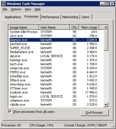

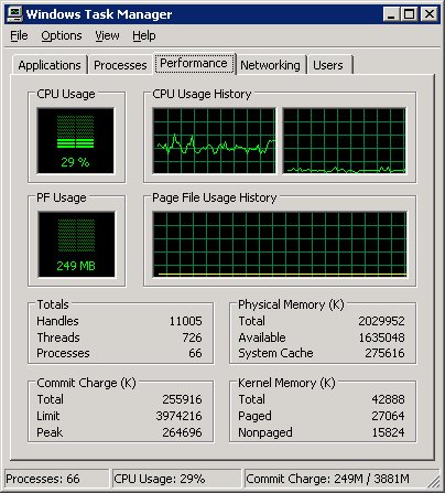

myhken Skrevet 28. august 2006 Forfatter Skrevet 28. august 2006 (endret) Det er akkurat det som er problemet. Testet med å oppdatere fotoalbummet mitt (jeg bruker Jalbum) og det tok ca 30 minutter på den gamle serveren. Nå tar det ca 24 minutter. Hadde faktisk forventet en bedre tid enn det. Og det er etter jeg har aktivisert flerkjerne valget i programmet. Føler derfor at ikke alt er som det skal. Men selve pc'en starter kjapt, og jobber greit, så ingen krise. Men brukte ikke 3000 kroner for å ikke få en raskere pc enn det jeg hadde. Edit: Rett etter omstart får jeg 35 sekunder på Super_PI. Men etter noen minutter begynner pc'en å bruke ca 25% av CPU'en. Finner ikke noe program eller prosess som bruker CPU...så vet ikke hvorfor pc'en bruker 25% av cpu'en hele tiden. Endret 28. august 2006 av myhken2
Simen1 Skrevet 28. august 2006 Skrevet 28. august 2006 I windows task manager, under fanen processes, kan du gå på view-menyen og velge Select columns. Der kan du huke av for CPU-time. Da får du se den totale tiden hver prosess har kjørt på maskina siden sist omstart. F.eks etter 35 sekunder med 100% bruk så vil det stå at den prosessen har brukt totalt 35 sekunder. Kjører man den en gang til så vil det stå 70 sekunder osv. Dette er nyttig siden det ofte er vanskelig å følge med på hvordan % CPU-bruk hopper opp og ned hele tiden. Jeg vet ikke om dette trikset vil avsløre synderen men jeg synes det er verd forsøket.
myhken Skrevet 28. august 2006 Forfatter Skrevet 28. august 2006 Kun system idle og virus scan som jeg har kjørt nå som har over 1 minutt. Skal følge med, og så må jeg prøve å få tak i BETA BIOS 0401 fra ASUS...
myhken Skrevet 28. august 2006 Forfatter Skrevet 28. august 2006 Pc'en har roet seg nå, og nå ligger CPU load på 0-1%, så da er alt normalt. Vet ikke hva den drev med i stad, men ser ut til å funke bedre nå. 35 sekunder på Super Pi er vel til å leve med, siden minnet kjører på dårlig hastighet. (Bakdelen med dette hovedkortet).
