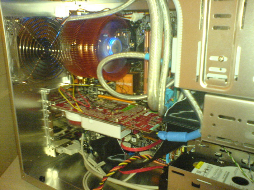

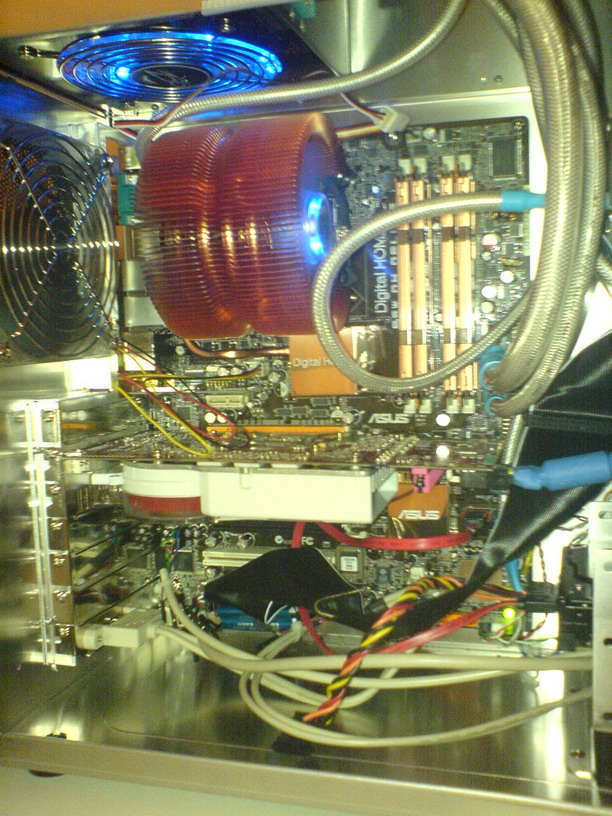

tomtomtom Skrevet 24. august 2006 Forfatter Skrevet 24. august 2006 Takk for tilbakemelding. Slår meg til ro med at det ikke er _så_ farlig. Jeg har lyst å overklokke noe, men det får bli senere. Kanskje jeg har satt på CPU feil så air flow ikke blir optimal. Legger ved et bilde. Hvis noen vet om viften står feil, så gi meg et hint
Vargtass Skrevet 24. august 2006 Skrevet 24. august 2006 Regner med at du ikke har behov for å ha den IDE kabelen liggende under skjermkortet ? Pakk den vekk i en 5 1/4 brønn.. Er det gjenskinn på bildet eller har du voltmoddet grafikkortet? mvh r.-
tomtomtom Skrevet 24. august 2006 Forfatter Skrevet 24. august 2006 (endret) Regner med at du ikke har behov for å ha den IDE kabelen liggende under skjermkortet ? Pakk den vekk i en 5 1/4 brønn.. Er det gjenskinn på bildet eller har du voltmoddet grafikkortet? mvh r.- 6737863[/snapback] Den IDE kabelen må nok være der. Den går fra DVD ROMen til hovedkortet. Litt alternativ plassering av IDE kontakt på det HKet. For å være helt ærlig så vet jeg ikke hva voltmodding er Så nei, jeg har ikke gjort noen endring av hardware. Edit: som du ser så sitter IDE kabel i hovedkortet helt nederst i kabinettet: Endret 24. august 2006 av tomtomtom
toygard Skrevet 24. august 2006 Skrevet 24. august 2006 Ser veldig bra ut det der. Faktisk nesten helt den samme maskinen jeg får satt opp om noen dager. Mangler P5W og E6600 fra PSdata. Er på vei. Samme kabinett, cpu-kjøler og alt. Utenom PSU og RAM da. Gikk for MIST og Corsair. Det er vel ikke tilfeldigvis en Seagate hd? Hadde du noen problemer med bios på P5W eller? Hvilken versjon var det ut av pakken? Bråker skjermkortet? Er et Sapphire ikke sant? Er vel det som bråker mest under load kan jeg tenke meg. Og kanskje det jeg er mest usikker på, hvordan påførte du kjølepasta? Vet ikke helt enda om jeg skal følge Arctic Silvers instruksjoner og bare ha litt på midten av varmesprederen å la kjøleren spre det utover. Er vel best å høre på dem men jeg leser så mye rart. Har bygd flere PC'er opp gjennom årene men kjølepasta har jeg lite erfaring med.
Vargtass Skrevet 24. august 2006 Skrevet 24. august 2006 Ok, ser hehovet for en IDE kabel der ja Men foreslår du bytter den ut med en rund en i stedet. Er ikke ekspert på dette, men det forestår meg at den cpu-vifta og den 120mm du har i bakkant dytter MYE luft ut av kabinettet, slik at du får undertrykk inne i kassa. Særlig med tanke på PSU vifta, som får lite luft å jobbe med og behov for ditto høyrere rotasjon og økt støy? (undertrykk er ikke bra - har en lei tendens til å slippe støv inn). Ville vurdert å senke hastigheten på den 120mm som sitter i bakkant, alternativt øke 'innluften' via en vifte i front. mvh r.-
toygard Skrevet 24. august 2006 Skrevet 24. august 2006 Hva med en 80mm i taket? Ikke plass til noe mer i kabinettet.
