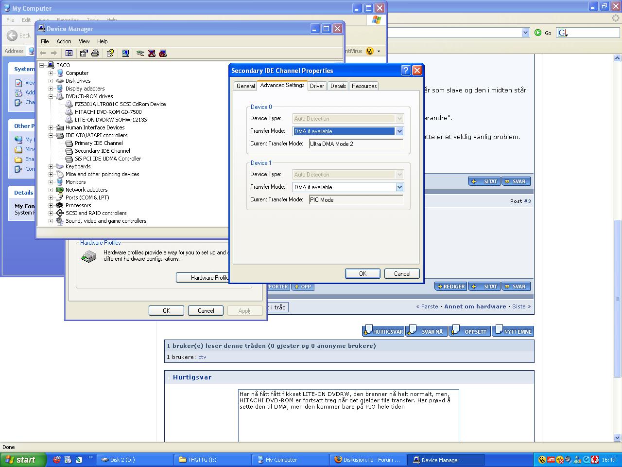

royale Skrevet 22. august 2006 Skrevet 22. august 2006 For ikke så lenge siden klikka mine 2 cd/dvd roms. Før tokk det rundt 2 min å kopiere en fil på 700 mb fra en cd, men nå tar det 4 eller mer. Og når jeg bruker brenneren min så tar det 10 min å brenne en fil på 700 mb på en cd med hastigeheten 40 X. Før tokk det 2 min eller mindre. Noen som vet hva som kan være galt? Jeg har: HITACHI DVD-ROM GD-7500 LITE-ON DVDRW SOHW-1213s
sedsberg Skrevet 22. august 2006 Skrevet 22. august 2006 Sjekk at begge står som DMA-mode i enhetsbehandlig. Står de til PIO-mode vil ytelsen reduseres betraktelig. Windows har av og til en syk trang til å forandre modus fra DMA til PIO. Andre ting som kan få windows til å bytte til PIO: - For lange eller dårlige IDE-kabler. - Hvis to enheter står på sammekabel og den ytterste står som slave og den i midten står som master. - Hvis en av enhetene står som cable select. - Hvis man har to enheter som rett og slett "ikke liker hverandre". Det kan også være andre ting enn DMA/PIO-krøll, men dette er et veldig vanlig problem.

royale Skrevet 24. august 2006 Forfatter Skrevet 24. august 2006 Har nå fått fått fikkset LITE-ON DVDRW, den brenner nå helt normalt, men, HITACHI DVD-ROM er fortsatt treg når det gjelder file transfer. Har prøvd å sette den til DMA, men den kommer bare på PIO hele tiden, noen som vet hvordan jeg kan tvinge den til å bruke DMA mode?
sedsberg Skrevet 24. august 2006 Skrevet 24. august 2006 Noen ganger hjelper det å installere nyeste chipsett-drivere. På et Intel-HK jeg hadde måtte jeg installere Intel application accellerator før alle enhetene stod fast på DMA.
