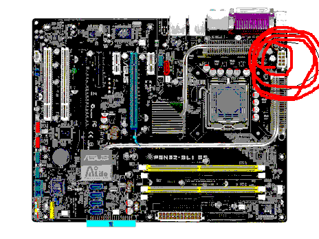

Lolliken Skrevet 20. august 2006 Skrevet 20. august 2006 Hvis jeg forstår deg riktig. Så starter pcen opp, men du får ingen skjermbilde? Har du sjekket p4-pluggen, en plugg som har 4 utganger som skal på hovedkortet? Skjermkortet sa du var koblet til. Skulle nok ha funnet ut av det kjapt med pcen foran meg

YojimboVII Skrevet 20. august 2006 Forfatter Skrevet 20. august 2006 Hvis jeg forstår deg riktig. Så starter pcen opp, men du får ingen skjermbilde? Har du sjekket p4-pluggen, en plugg som har 4 utganger som skal på hovedkortet? Skjermkortet sa du var koblet til. Skulle nok ha funnet ut av det kjapt med pcen foran meg 6714653[/snapback] p4 pluggen hvor skal den sitte? åssen plugg mener du.. sr a jeg er kanskje litt noob! men akkuratt nå tror jeg faktisk det er en feil med skjermkortet.

Lolliken Skrevet 20. august 2006 Skrevet 20. august 2006 (endret) F129392.bmp Den pluggen jeg har sirklet inn, kan være en grunn hvorfor skjermen ikke går på. Gjort den feilen før. Det var forresten ikke en p4 plugg ser jeg men (veitdafaenhvajegskalkalledetfor) vi sier p8 lol (offtopic) lolliken: kunne du funnet ut hvorfor jeg maa "tvinge" paa mitt a8r-mvp naar jeg overklokker 291fsb hver gang jeg skrur maskinen helt av? Aner ikke ikke spør meg om overklokking Bruker asus sitt biosklokkeprog, enkelt og lett EDIT:!!! Leser på asus sine sider at det er en 8 faset kontakt, så jeg tipper at det to p4 plugger som skal bli til en 8 faset. DETTE ER JEG IKKE SIKKER PÅ SIDEN JEG ALDRI HAR VÆRT BORTI DETTE!! En liten advarsel Har kun sett p4 kontakter på hovedkort før... Endret 21. august 2006 av Lolliken
YojimboVII Skrevet 20. august 2006 Forfatter Skrevet 20. august 2006 F129392.bmp Den pluggen jeg har sirklet inn, kan være en grunn hvorfor skjermen ikke går på. Gjort den feilen før. Det var forresten ikke en p4 plugg ser jeg men (veitdafaenhvajegskalkalledetfor) vi sier p8 lol (offtopic) lolliken: kunne du funnet ut hvorfor jeg maa "tvinge" paa mitt a8r-mvp naar jeg overklokker 291fsb hver gang jeg skrur maskinen helt av? Aner ikke ikke spør meg om overklokking Bruker asus sitt biosklokkeprog, enkelt og lett 6714691[/snapback] Ok =) Nå går jeg opp og prøver litt av det dere har skrivd til meg her Jeg kommer tilbake snart med udate ;P
