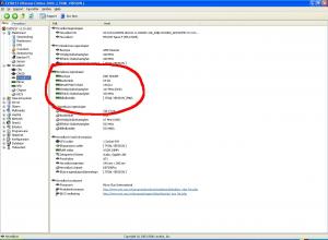

Simon88 Skrevet 19. august 2006 Skrevet 19. august 2006 Eg køyrer "PC3200 (200 MHZ) 512 mb" og "PC3200 (200 MHZ) 1024 mb", til saman 1,5 gb minne på dette hovudkortet: Hovudkortet Eg har ein AMD Athlon 64 3200+ prosessor, som eg køyre orginalt! Eg har hatt den klokka i ein lenger periode, då fekk eg den virklige klokkhastigheten på minnet opp til 180 og noko... (klokka FSB opp til 220 mhz, orginalt 200 Mhz). Men no har eg stilt alt tilbake til default. Når eg er inne på Everest Home Edition, får eg opp følgande på Minne Buss Egenskaper: Bus type DDR SDRAM Bus bredde 64-bit Virkelig klokkehastighet 167 Mhz (DDR) Effektiv klokkehastighet 333 Mhz Båndbredde 2666 MB/s Skal ikkje Virkelig klokkehastighet ligge på 200 Mhz? som fører til at den Effektive klokkehastigheten kjem opp på 400 Mhz? Hjelp! Korleis skal eg få dette til? Håper nokon kan hjelpe meg

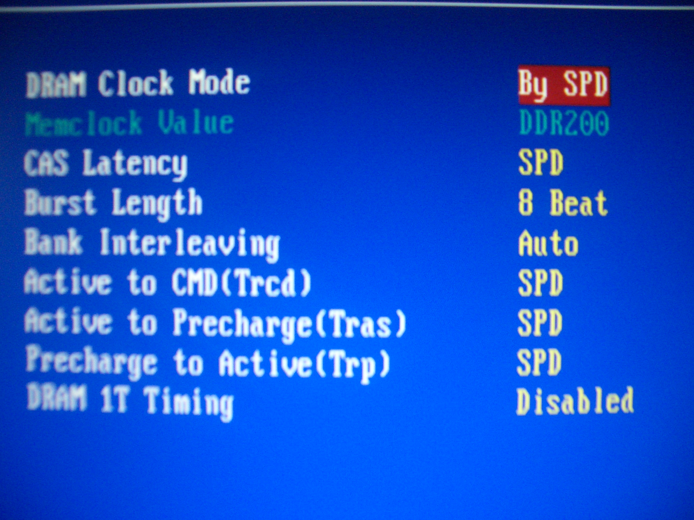

Simon88 Skrevet 19. august 2006 Forfatter Skrevet 19. august 2006 Eg prøvde dette no! Men den kjem seg rett og slett ikkje over 167 Mhz Men einaste eg gjorde var å endre på "Memclock value", satt den til DDR400.. Sjå bildet i vedlegget!
Brian Skrevet 19. august 2006 Skrevet 19. august 2006 Eg prøvde dette no! Men den kjem seg rett og slett ikkje over 167 Mhz Men einaste eg gjorde var å endre på "Memclock value", satt den til DDR400.. Sjå bildet i vedlegget! 6704529[/snapback] hvis minnet har noen autofunksjon så må du slå av denne, ellers vil maskina automatisk velge 167mhz igjen. hvilke valgmuligheter har du under dram clock mode?
Simon88 Skrevet 19. august 2006 Forfatter Skrevet 19. august 2006 (endret) Der kan eg velge mellom "By SPD" eller "Manual"... Etter eg hadde gjort det endra eg "Memclock value" til "DDR400".. men likevell ville den ikkje gå over 167 Mhz.. når eg satt den til "DDR200" kom den ned på 100 Mhz Håper virkelig nokken veit kva som må gjerast for å få det normalt?! Endret 19. august 2006 av Simon88
Brian Skrevet 19. august 2006 Skrevet 19. august 2006 Der kan eg velge mellom "By SPD" eller "Manual"... Etter eg hadde gjort det endra eg "Memclock value" til "DDR400".. men likevell ville den ikkje gå over 167 Mhz.. når eg satt den til "DDR200" kom den ned på 100 Mhz Håper virkelig nokken veit kva som må gjerast for å få det normalt?! 6704601[/snapback] sett det på manual og ddr400 og prøv da

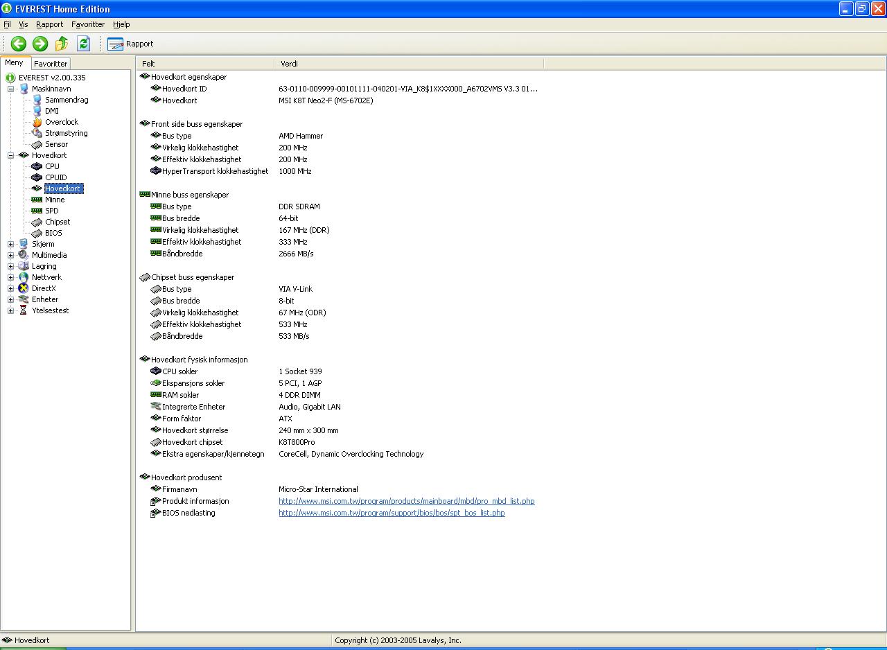

Simon88 Skrevet 19. august 2006 Forfatter Skrevet 19. august 2006 (endret) Det eg gjorde, men den gjekk likevell berre på 167 Mhz! Er sikkert noke meir eg må stille på og, eller? Trenger dokke nokke meir informasjon for å finne ei løysing? Legger ved eit bilde henta med Everest Endret 19. august 2006 av Simon88
Simon88 Skrevet 19. august 2006 Forfatter Skrevet 19. august 2006 (endret) sjå her: DRAM:FSB forholdet er CPU/12.. skal ikkje denne vere CPU/10?? Korleis endrar eg frå 12 til 10?? Endret 20. august 2006 av Simon88
Simon88 Skrevet 20. august 2006 Forfatter Skrevet 20. august 2006 (endret) No tok eg ut eine 512 mb brikka mi, og køyrer berre på den eine 1024 brikka. OG, då fungerar det akkurat som det skal!! kva skjer? Altså, når eg berre køyrer med 1024 brikka går minnebussen som den skal, nemleg 200 Mhz! Kva er best: Køyre med 1,5 gb på 167 Mhz eller 1 gb med 200 Mhz? Endret 20. august 2006 av Simon88
