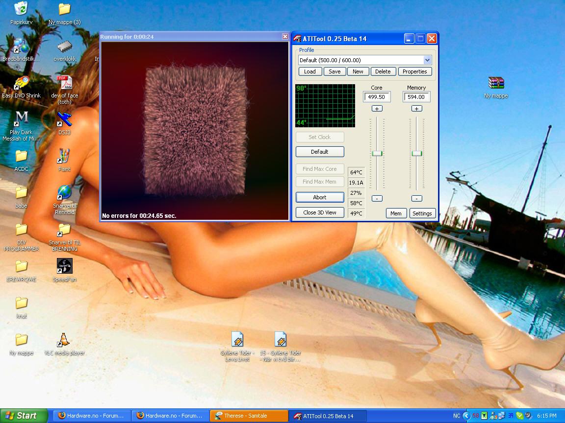

rvenes Skrevet 19. august 2006 Skrevet 19. august 2006 Hallois... Driver og tester den nye ati tool greia. Fikk noken litt høge tempraturer synes eg. Er dette for varmt? eg veit jo ikkje kva den er når eg speler, dog har eg ikkje overklokka den når eg speler. Maskina har aldri krasja. Kan noken fortelle meg kva dei forskjellige tempraturene vi ser i bildet er for noke?
lsdfffffffffdfs Skrevet 19. august 2006 Skrevet 19. august 2006 Holder du musa over de forskjellige temperaturene så ser du hva alt er for noe. Både 109c, 96c og 79c er for mye. Still opp vifta litt.
rvenes Skrevet 19. august 2006 Forfatter Skrevet 19. august 2006 Neste spørsmål: Kordan skrur eg opp vifta? speedfan? eg renka med den greia var temp styrt, så den gassa opp ved behov! Skal foresten vannkjøle kortet over helga, men har noken kamerater som har nesten samme kort (xt)
leifeinar Skrevet 19. august 2006 Skrevet 19. august 2006 gå på settings så fancontroll. der kan de gjøre hva du vill
Stigma Skrevet 19. august 2006 Skrevet 19. august 2006 109 er for høyt ja, og bør rettes. Det er neppe høyt nok til å forårsake noe skade, men du kan fort oppleve ustabilitet og lignende ved så høy temperatur. Det skal aldri gå så høyt så lenge du har minimum en standard-kjøler riktig montert, og ikke har skrudd ned viften lavere enn standard. -Stigma

leifeinar Skrevet 19. august 2006 Skrevet 19. august 2006 tror jeg ser hva som er feil...... det står et støm forbruk på 35,5 A og jeg har 19,1 under stress av kjernen...... kan det være at det er noe feil med kortet
Mann_Av_Gull Skrevet 19. august 2006 Skrevet 19. august 2006 tror jeg ser hva som er feil...... det står et støm forbruk på 35,5 A og jeg har 19,1 under stress av kjernen...... kan det være at det er noe feil med kortet 6706418[/snapback] Fordi du tester i 2D Modus Det skal trekke over 30 Ampere. Men da må du bruke 3D Modus

bzerk Skrevet 19. august 2006 Skrevet 19. august 2006 litt varmt ja min ligger på 75C når den står auto men vis du tar manuel og setter den på 60-70% på rivatuner 2.0RC så ligger du på ca 40c load. MVH bZerk
