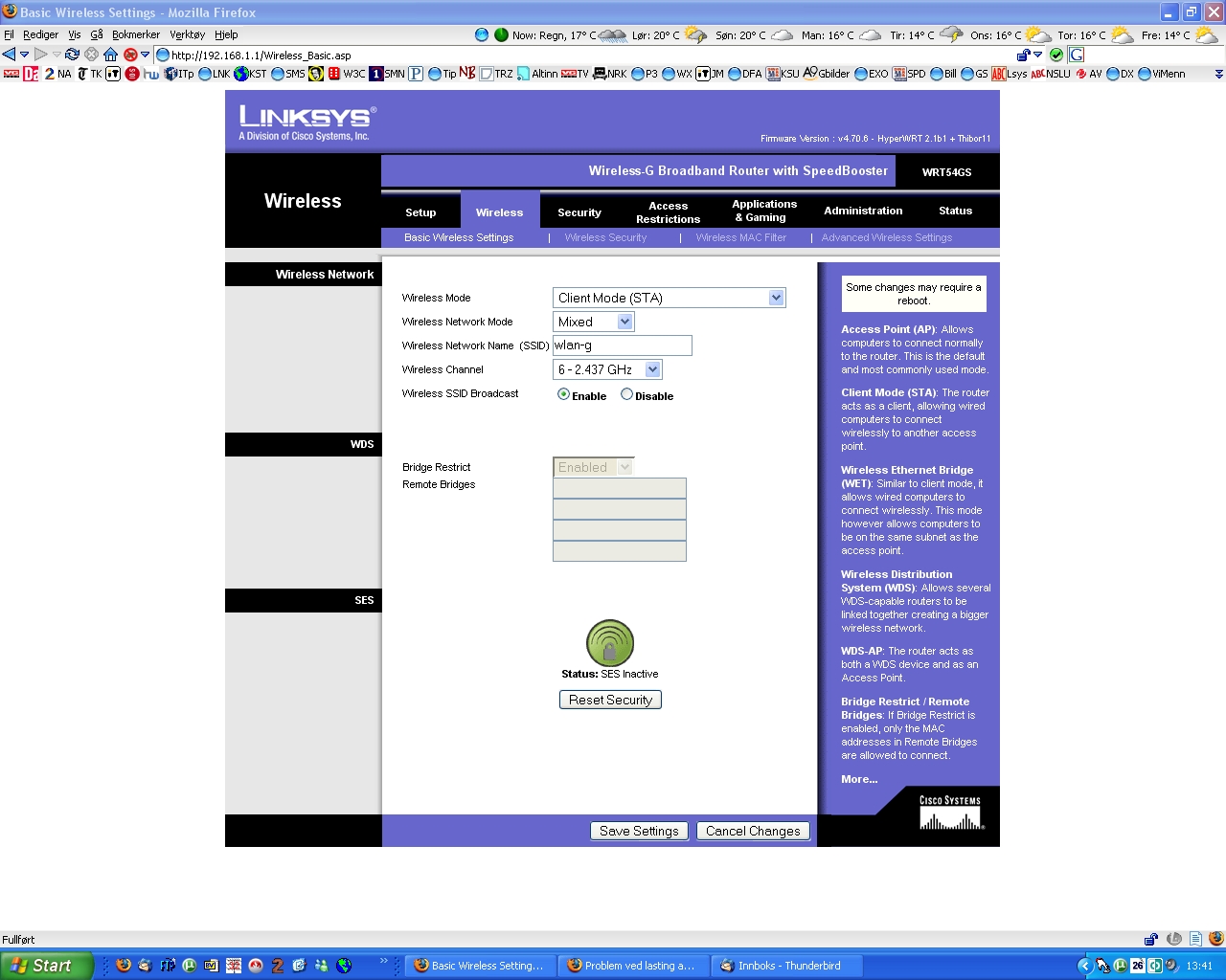

Finner ikke ut av den shiten jeg..! er det sånn at man fysisk må koble nettverkskabelen fra PCen til routeren, så får man kontakt ?
Hvordan scanner jeg som active ?
Se screenshots under her:
Endret av Lifeform
De har tydeligvis endret litt på menyene i den firmwaren du har.
Mulig at den går i aktiv modus automatisk.
Du må ha kabel fra en av LANportene til PCen.
Deretter legger du inn SSID og kanal til et av nettverkene du har på listen.
Står det 'wep' på scan survey så må du selvsagt legge inn kryptering også.
Endret av la7dfa-com
