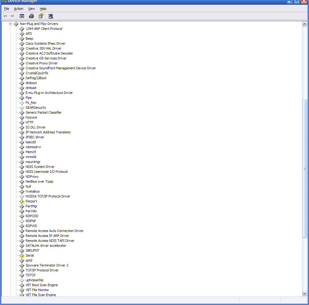

Syar-2003 Skrevet 16. september 2006 Skrevet 16. september 2006 (endret) Msconfig , jaja men fullt så enkelt er det ikke . Ta en titt i : Control Panel - System - Device Manager - Show Hidden Devices - Non Plug and Play Drivers . Der ser du hva alle dine installerte ekstra program legger inn av drivere som selvfølgelig startes under win load. Se eksempel på min her: (masse IKKE Microsoft her ) Endret 16. september 2006 av syar2003

Syar-2003 Skrevet 16. september 2006 Skrevet 16. september 2006 Et eksempel . Jeg hadde spyware Terminator installert tidligere (testet det ut) . Avinstallerte det riktig via add remove programs . Uninstall rutinen skrevet av de som lagde programmet fjernet ikke driveren (fjernet den nå da ble obs på det ) . Masse software som er slik (dårlige uninstall rutiner) .
King-Nothing Skrevet 16. september 2006 Forfatter Skrevet 16. september 2006 (endret) Men det er jo ikke lett å skjønne noe av det som står der. Hvordan skal jeg finne ut hvilke drivere jeg kan slette og hvem jeg ikke kan slette? Endret 16. september 2006 av King-Nothing
