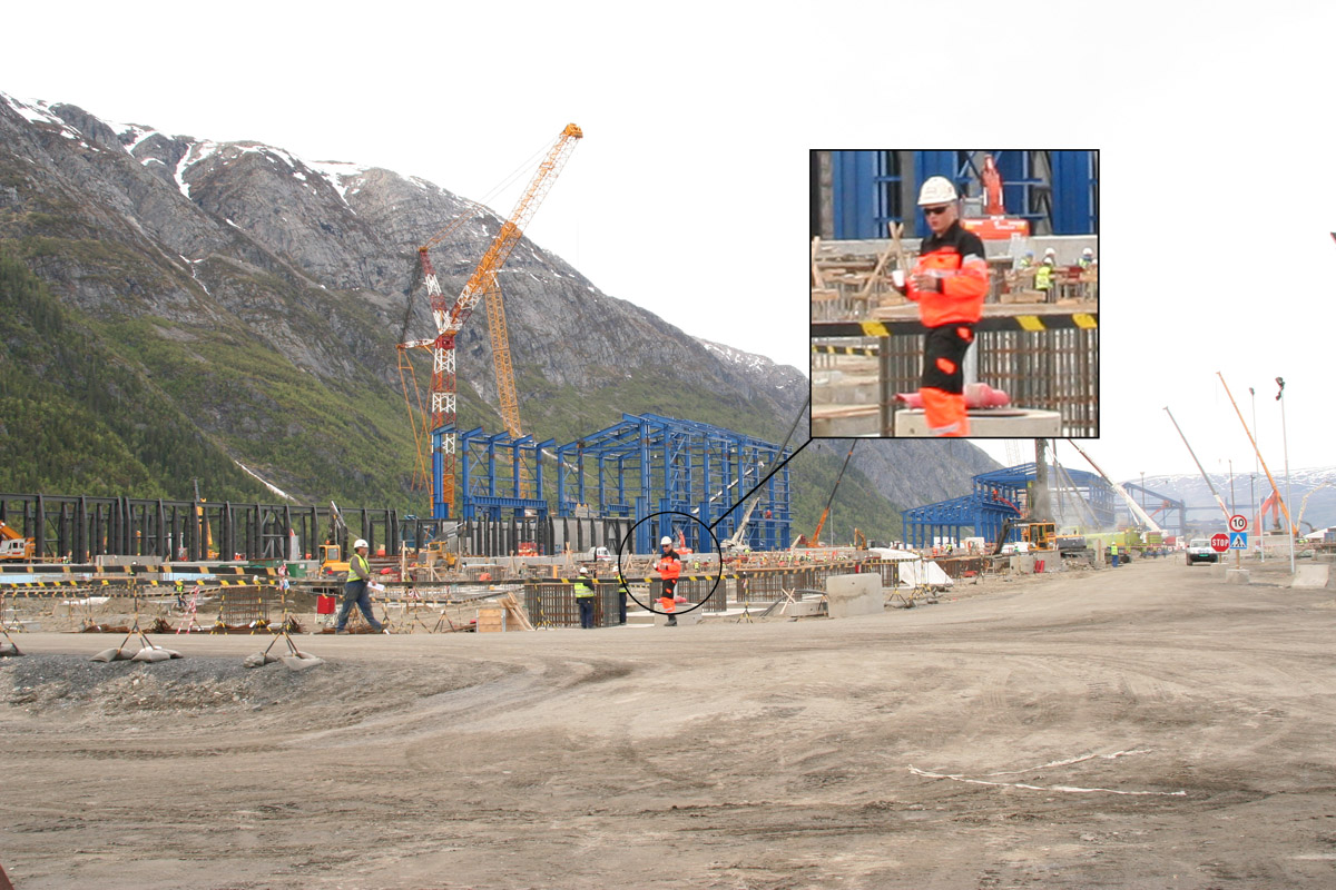

Hvis jeg har skjønt deg rett, så tenker du på slik som jeg har gjort på dette testbildet...
Kan lage en liten guide med hvordan jeg gjorde det ihvertfall...
Først bruker du Rectangular Marquee Tool (trykk M) Da skal du lage en markering rundt det du ønsker og forstørre. Når du da har markert, skal du trykke ctrl-c, noe som vil kopiere det du har markert. Så trykker du ctrl-alt-n - Dette vil lage et nytt layer i bildet. Så trykker du ctrl-v, og dette vil kopiere inn den markeringen. Så går du på edit->free transform. Nå vil det bli en ramme rundt det bildet du har kopiert, med strekkepunkter i hjørnene, og midt på kantene. Hvid du holder inn shift, og samtidig drar i et punkt fra hjørnet vil bildet strekke seg i den rette formen....
Så kan du bare flytte bildet rundt om hvor du vil ha det, og gå på edit -> stroke hvis du vil ha ramme rundt det....
Hvis du tenkte på å bare forstørre en liten del av bildet, og ha det for seg selv, så markerer du bare bildet med marquee tool, trykker ctrl-c. Så trykker du ctrl-n for å få et nytt vindu, som er tilpasset kopieringen din. Så trykker du ctrl-v for å kopiere inn bildet. Hvis du vil forstørre bildet (få flere piksler) går du inn på image ->imagesize, eller trykker alt-ctrl-i.
Håper dette hjalp deg med problemet ditt =)
