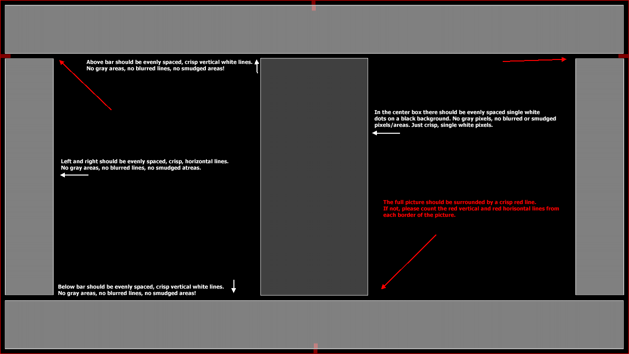

Rikky Skrevet 8. august 2006 Skrevet 8. august 2006 (endret) Jeg er nesten 100% sikker på at du skal få pixelmapping fra PC med TX200, så du får prøve lykken med innstillinger for overscan. For å sjekke at alt er ok kan du bruke vedlagte testbilde for pixelmapping og overscan. Lykke til! Edit: Flyttes fra Skjermer til Video. Endret 8. august 2006 av Rikky
Spr0cket Skrevet 8. august 2006 Forfatter Skrevet 8. august 2006 Jeg er nesten 100% sikker på at du skal få pixelmapping fra PC med TX200, så du får prøve lykken med innstillinger for overscan. For å sjekke at alt er ok kan du bruke vedlagte testbilde for pixelmapping og overscan. Lykke til! Edit: Flyttes fra Skjermer til Video. 6632325[/snapback] si meg var det testbildet i 1280x720? og er pixelmapping det samme som 1:1? har forresten kjøpt meg dve, må være noe på den plata som kan hjelpe meg å korrigere overscan. takk for hjelp med plassering av posten
Rikky Skrevet 8. august 2006 Skrevet 8. august 2006 Bildet er 1280*720 (720p) ja, og 1:1 og pixelmapping er det samme. DVE kan kanskje hjelpe deg med overscan, men nevnte testbilde er perfekt til dette.
