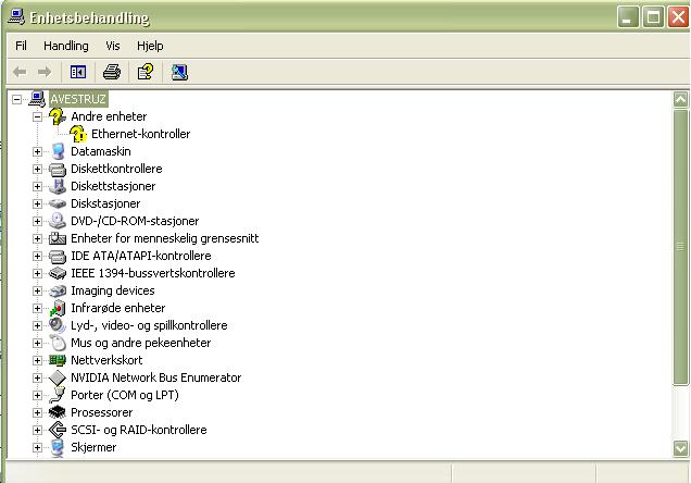

Hårek Skrevet 7. august 2006 Skrevet 7. august 2006 Sjekk Device Manager (Enhetsbehandling). Ser du noen gule spørsmålstegn? I så fall har du kanskje ikke lagt inn drivere for hovedkortet.
nefrums Skrevet 7. august 2006 Forfatter Skrevet 7. august 2006 Ser du noen gule spørsmålstegn? Ja. Men eg er sikker på at eg har lagt inn drivere for hovedkortet, trur eg hvertfall:S

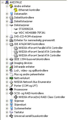

Hårek Skrevet 8. august 2006 Skrevet 8. august 2006 Hvilket hovedkort har du? Det er en device som mangler driver, muligens en nettverkskontroller. Det trenger ikke ha noe med problemet å gjøre. Kan du sjekke hva som finnes under "SCSI- og Raid-kontrollere", "Diskstasjoner", og "IDE ATA/ATAPI-kontollere".
nefrums Skrevet 8. august 2006 Forfatter Skrevet 8. august 2006 Er litt usikker i farten hva hovedkortet heter. Skal finne det ut.
Hårek Skrevet 8. august 2006 Skrevet 8. august 2006 Ser at du finner en ST3200822, det er en Seagate 200GB ATA disk. Og så er det en WD400BB, 40GB. Men da mangler du altså en SATA. Mulig hovedkortet ditt har 2 SATA kontrollere, har du 4 SATA kontakter? Drivere ser ut til å være installert. Har du forsøkt å koble disken på andre kontakter? Hvis det er så at du finner disken i BIOS så vet jeg ikke hvorfor den ikke finnes i Windows. Men du har altså en manglende driver for ett eller annet, kunne vært en ide å finne ut hva det er. Gigabit Ethernet kanskje?
nefrums Skrevet 8. august 2006 Forfatter Skrevet 8. august 2006 Mulig hovedkortet ditt har 2 SATA kontrollere, har du 4 SATA kontakter? 6634491[/snapback] Ja, trur det. Har du forsøkt å koble disken på andre kontakter? 6634491[/snapback] Ja, har gjort det. Hvis det er så at du finner disken i BIOS så vet jeg ikke hvorfor den ikke finnes i Windows. 6634491[/snapback] Hvordan sjekker man det, bare for å være sikker?
