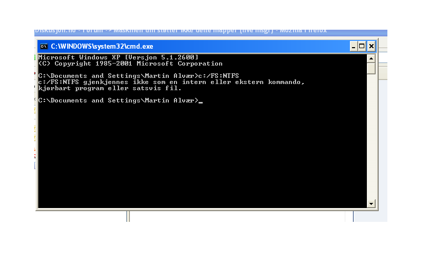

Hei, har samme problemet på min nye Asus, V1j, med Xp Pro Norsk. kan noen forklare nærmere hva som må gjøres for å få gjort noe med dette?

Du og kontakten din må begge bruke en systempartisjon (En partisjon kan være en del av harddisken eller hele harddisken. Partisjoner opprettes vanligvis før operativsystemet installeres. De fleste hjemmedatamaskinbrukere har hele harddisken som én partisjon,) som er formatert med filsystemet NTFS (Et avansert filsystem som gir ytelse, sikkerhet, pålitelighet og andre avanserte funksjoner) , for å kunne bruke funksjonen for delte mapper. Harddisker har vanligvis én partisjon som er formatert med filsystemet NTFS. Du kan finne ut om harddisken din bruker en systempartisjon som er formatert med filsystemet NTFS, ved å dobbeltklikke Min datamaskin, høyreklikke harddisken der Windows er installert, og deretter klikke Egenskaper. Kontroller at NTFS er oppført under Filsystem.
Slik konverterer du harddisken din til NTFS fra en kommandolinje:
På oppgavelinjen klikker du Start, Kjør, skriver inn cmd og klikker deretter OK.
Skriv inn convert c: /FS:NTFS, der C: er harddisken din, og trykk deretter ENTER.
Start datamaskinen på nytt.
