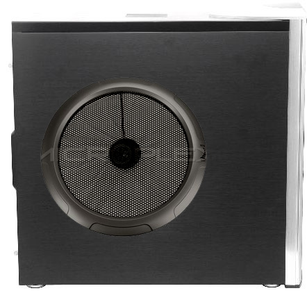

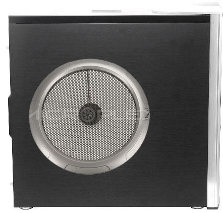

Lekte meg litt med photoshop nå :)
CM Stacker kabinettet er svart med sølv lister nå, er det da best med den svarte løsningen eller den i sølv? (se bilde under)
Så lag en sirkel på 250mm i nettingen da.
