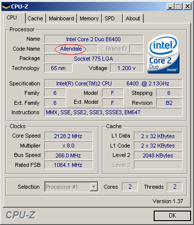

stigfjel Skrevet 12. oktober 2006 Skrevet 12. oktober 2006 Hvorfor kaller dere E6300 og E6400 for Allendale? Dette er da også Conroe?
aspstein Skrevet 12. oktober 2006 Skrevet 12. oktober 2006 Hvorfor kaller dere E6300 og E6400 for Allendale? Dette er da også Conroe? 7054409[/snapback] Alle er Core2Duo e6600, e6700 og x6800 er Conroe e6300 og e6400 er Allendale Er kjernene som heter Conroe og Allendale. Akuratt som de gamle intel CPUene Nortwood og Prescott.
stigfjel Skrevet 12. oktober 2006 Skrevet 12. oktober 2006 Sitat fra nettstedet Techreport, som utførte en test på nettopp disse prosessorene: The first of our two contestants is the Core 2 Duo E6300, the humblest of Intel's new Core 2 processors. Unlike its fancier big brothers, the E6300 has only 2MB of L2 cache to share between its two execution cores. You'll find plenty of sources that will tell you the code name for these 2MB Core 2 Duo processors is "Allendale," but Intel says otherwise. These CPUs are still code-named "Conroe," which makes sense since they're the same physical chips with half of their L2 cache disabled. Intel may well be cooking up a chip code-named Allendale with 2MB of L2 cache natively, but this is not that chip. Så det at disse prosessorene går under navnet Allendale må være feil. Selv om disse bare har 2 MB cache, går de fortsatt under betegnelsen "Conroe". Her kan dere lese hele artikkelen.
aspstein Skrevet 12. oktober 2006 Skrevet 12. oktober 2006 (endret) Stjal Sinnadyr sin screenshot, håper det er greit. Her kan du jo se at det står Allendale. Er ikke værre enn det? Endret 12. oktober 2006 av aspstein
Gjest Slettet+6132 Skrevet 12. oktober 2006 Skrevet 12. oktober 2006 Så det at disse prosessorene går under navnet Allendale må være feil. Selv om disse bare har 2 MB cache, går de fortsatt under betegnelsen "Conroe". Her kan dere lese hele artikkelen. 7054565[/snapback] Godt poeng.. Det ser ikke ut til at Allendale er noe Intel vil vedkjenne seg.. "Search" på Intel.com.. : Searched for allendale Your search - allendale - did not match any documents. No pages were found containing "allendale" Suggestions: Make sure all words are spelled correctly. Try different keywords. Try more general keywords. Men Allendale og Conroe har blitt etablerte betegnelser på to "serier"(utgaver) av COre 2 Duo innen "miljøet" ("klokkere", hardware-entusiaster). Vi sier/skriver heller ikke AMD Athlon 64 for alle utgavene av kjernene heller..
