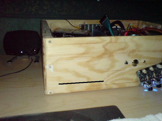

Torjus Skrevet 24. august 2006 Forfatter Skrevet 24. august 2006 Virka som pcen din bråka litt i den filmen der? 6737290[/snapback] PC'n bråker ikke så veldig mye, det er helst mikrofonen på mobilen som lever sitt eget liv. Hehe. Jeg er imponert over hvor flink du er, gleder med til lakkering 6737290[/snapback] Oi, hadde ikke ventet sånn ros Det varmer! Lakkering ja, det blir ikke lenge til! Må bare få gjort ferdig slot-in hullet i front, som kommer til å bli vanskelig. Noen som har noen idér til hvordan jeg skal gjøre det? Slik ser sketchup fronten ut: (Slik skal det se ut til slutt) Og inni: Slik ser det ut nå: Slik ser fronten ut Viftestyringen uten 5.25" braketten. Nå... noen som har noen gode idér til hvordan jeg skal få målt opp hullet til der CD/DVD platene skal settes inn? Hullet skal være akkurat stort nok til en å få en CD inni. Så når den er gjennom hullet så skal den gå rett inn i DVD rommen. Slik skal hullet være ca: Noen som har noen gode idér? Fikk et tips om at jeg kunne tusje med en blaut tusj på en cd og så legge den i DVD rommen, deretter så skyver jeg den ut ved å trykke på knappen, da kommer det et merke på plata der jeg kan kutte. Men denne måten høres litt tungvindt ut. Er takknemlig for tips og idér, er helt blank på idér nå.
BIM-Tech Skrevet 24. august 2006 Skrevet 24. august 2006 hi Kan du ikke bare sette cd-rom"en der den skal være løst. Merke med en penn langs kanten av cd -rom"en der dukommer til Så måler du tilsvarende avstand ned til åpning innvendig av innmating cd og overfører målene utvendig... Sporet kan du sage ut på en gjerdesag (4mm spor er perfekt) eller med en annen sag med sideanlegg. Det er bare å stille bladet litt høyere enn tykkelse vegg. Overflødig kutt kan du jo bare fylle med en 4mm list... Tror jeg......... Project M2 http://home.no/pcbouldingmania/
-Teddy- Skrevet 24. august 2006 Skrevet 24. august 2006 ... og om du bommer med 3mm er det vel ikke værre enn å heve / senke shiten alle de optiske enhetene og harddiskene ligger i ørlite grann?
