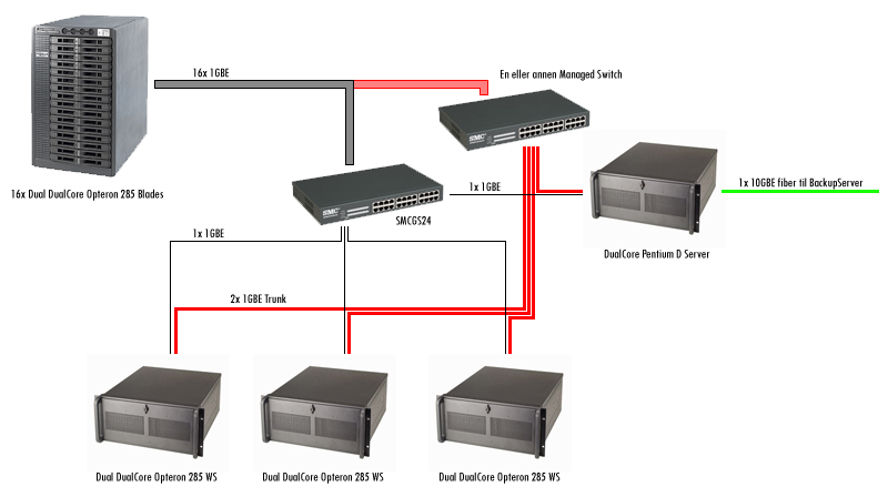

spiffers Skrevet 25. juli 2006 Forfatter Skrevet 25. juli 2006 (endret) De sorte linjene viser nettverket vårt pr idag, de røde og grønne viser det vi har planlagt foreløpig. Noen kommentarer til dette? EDIT: Dagens switch kommer ikke til å fungere i det tenkte oppsettet, så en ny switch av et eller annet merke med tilstrekkelig antall porter og mulighet for trunking må anskaffes. Endret 25. juli 2006 av spiffers
