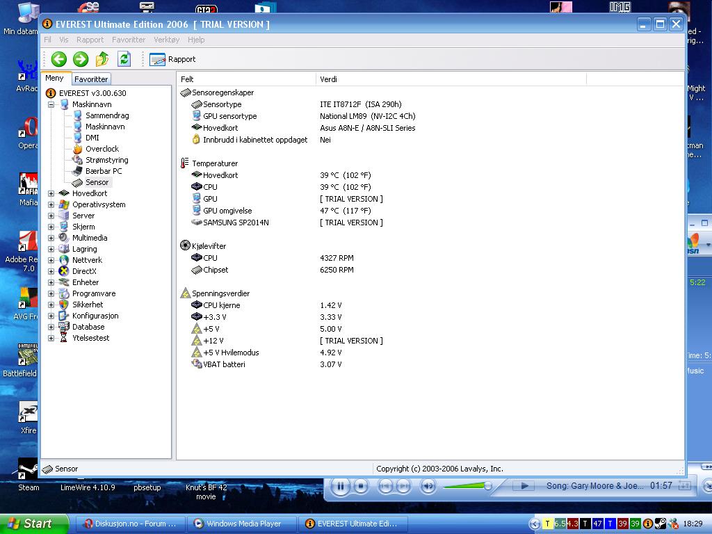

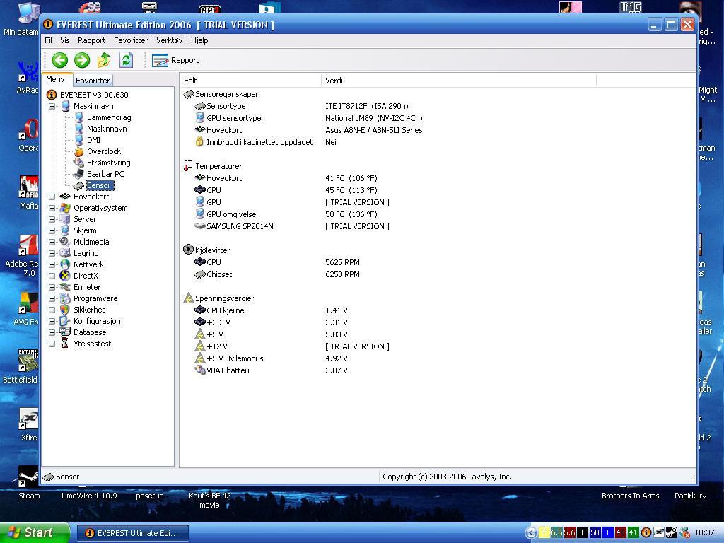

Neptun_ Skrevet 22. juli 2006 Skrevet 22. juli 2006 (endret) Heisann. Jeg har et lite problem. Når jeg spiller begynner CPU-vifta å lage så mye lyd at kabinettet begynner å riste, og selve lyden er ekstremt irriterende. Det høres ut som om det er ulidelig varmt inne der, men det er alltid rundt 30 C i kabinettet. Så snart jeg tar bordvifta mi ned mot kabinettet stopper lyden og jeg kan spille videre. Men da blir jeg varm, og har jeg vinduet oppe kommer all slags møll og dritt inn (jeg skal kjøpe myggnetting snart ja), så jeg regner med at det tyder på dårlig luftgjennomstrømning der selve kabinettet står ( den står i skrivebodet, har dog fjernet skapdøren for lenge siden). Har også en 80 mm vifte som blåser direkte mot CPU-vifta (som er originalvifta/kjler jeg fikk med min 3700+), og det er ingen forskjell til og med om jeg har airducten som sørger for fullstendig direkte blåsing på kjøleren. Hva kan egentlig forårsake denne syke lyden? Jeg vil gjerne ha bordvifta mi der den hører hjemme, her oppe på bordet. Vil det hjelpe å legge på ny kjølepasta? Skal også nevnes at det starter ikke å hakke eller noe i de mest krevende spillene jeg har, kommer bare den syke lyden. Tydeligvis har noe av den lyden med noen metallplater bakpå kabinettet (de man skal ta ut for å sette inn nye ting i PCI-slotene), men dette forårsakes jo av ristinga fra kjøleren. Idle og 5 min med CS:S. Endret 22. juli 2006 av Neptun_
Neptun_ Skrevet 22. juli 2006 Forfatter Skrevet 22. juli 2006 Løst. TItta rundt i kabinettet og gjorde diverse modifiseringer i sted. - Byttet ut 80 mm-vifta som sitter bakerst i kabinettet som blåser luft UT med en 92 mm vifte som jeg satt til å suge inn i kabinettet. - Satt på airducten som fulgte med kabinettet igjen slik at den er tilbake rett på CPU-kjøleren. - Tok ny kjølepasta på CPU. - Satt 80 mm som var bakerst i kabinettet på en ledig plass helt foran slik at den også suger inn luft. -Tok ut en USB-kontakt som skal sitte i PCI-porten (som var relativt løs) Problem fikset.
