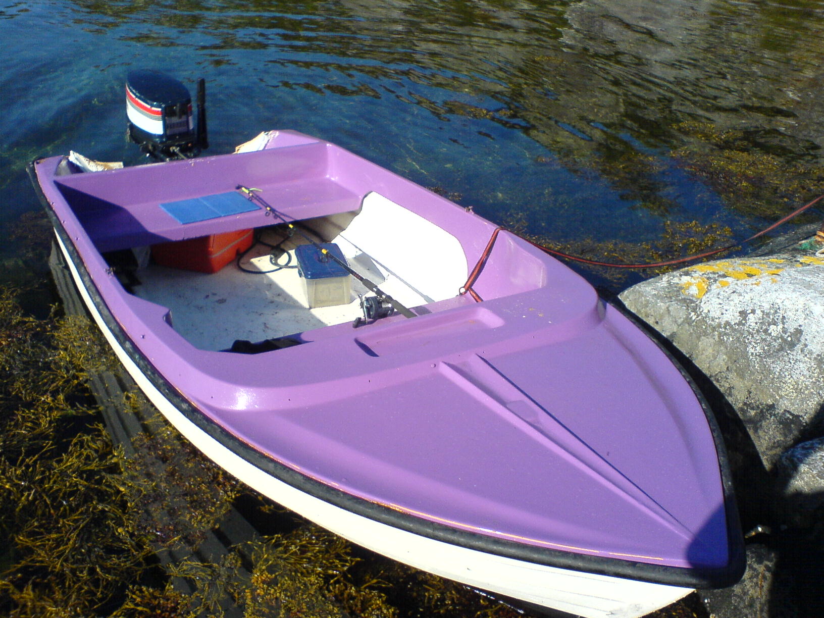

jeg har en delta 12 fot som jeg har bygget opp hekken på for å kunne bruke lang stamme.men nå overplaner den noe enormt,har prøvd å tilte motoren bak men da spinner bare propellen.
kan det være motoren står for høyt??
båt delta 12 for.motor yamaha 25 hk.
den oppfører seg som om du skulle slept den,vrir seg til siden når jeg gir gass.

Kan være for kraftig motor, evt for tung motor. 25 HK på en 12 fots båt høres ut til å være mer enn båten er sertifisert for. Hvis det er tilfelle vil heller ikke forsikringer gjelde.
den er sertefisert for 30 hk. og er ikke vann i dobbelbunnen. nylig sjøsatt.og har sjekket for vann men skal prøve å senke motoren i dag se om det hjelper ;)

nei.det tror jeg ikke,forge eier hadde samme prob med den org plata.går ikke så gærnt med halv gass men den vil ikke løfte fronten fra sjøen. skal sjekke om det er noe gærnt med bunnen på den.utrolig synd den skal oppføre seg slik siden den er utrolig stødig og ser ut til å ha gode fart egenskaper.
Jeg hadde en 12,5 fot hurrycane med 40hk tidligere. Da var kavitasjonsplata på motoren omtrent like høyt som kjølen på båten. Dette gikk greit med stålpropell, men med aluprop måtte man være litt forsiktig med svingene for at den ikke skulle begynne å spinne.
I utgangspunktet skal vel motoren stå slik at propellen skyver rett fremover i vannet for å få høyest fart.
Utifra bildet ser det ut til at du sitter nokså langt framme og styrer? og at baugen går nokså bratt ned foran, tror ikke det er så ideelt hvis du skal kjøre fort, er den fortung når du sitter i den?
