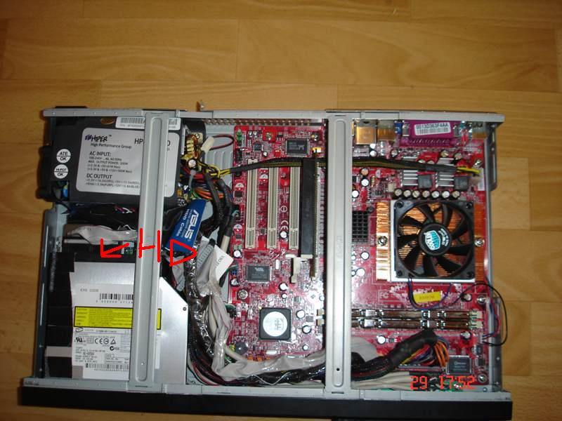

Er 56 grader hd temp for mye?
Sitter her med en htpc som er selvbygd i et hiper media chassis. Speedfan viser en hdtemp på min seagate? (ST3250823A) på 56 grader. Disken kjennes veldig varm ut da jeg tar på den....
Er dette bra for hd`en?
Det er kun to stk vifter i den. En cpu vifte som suger luft inn og en liten vifte i strømforsynningen som suger luft ut.

Har null klaring rundt hd i dette kabinettet. Hd ligger nederst og oppå er det en slimline dvd
Høres litt mye ut ja. Mine 9 stykk Seagate 250 GB-ere viser akkurat nå 33-36 grader. Nå er det grei kjøling i kabinettet, men over 40 grader vil jeg si er mye om du bare har 1 disk. Se om du kan få satt en vifte (voltmod den til 7 volt så hører du den ikke heller) et sted hvor den peker mot harddisken din. Skal ikke mye luftstrøm til for å kjøle den ned til akseptabelt nivå.

Men hvor??
Noen forslag??
