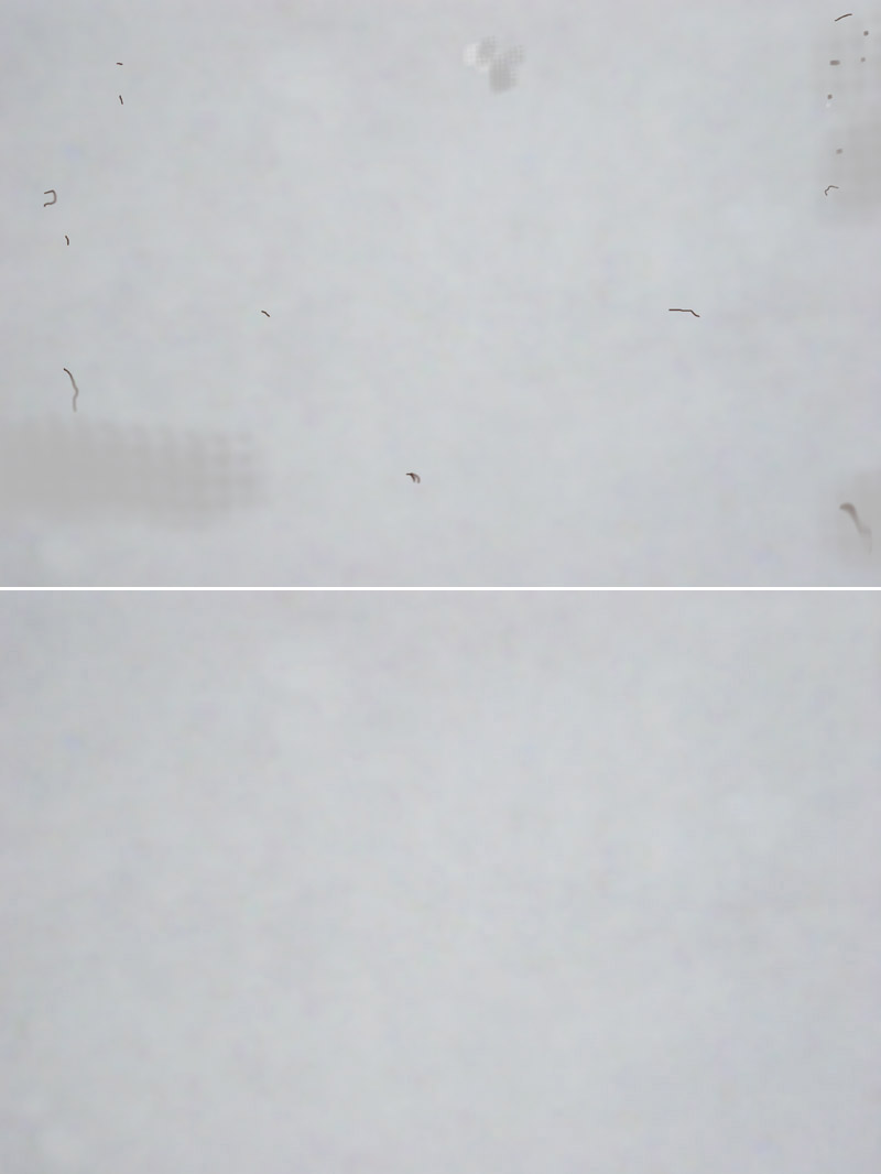

Jeg kunne tenke meg å se et bilde som viser fenomenet. Jeg har aldri opplevd rusk som vises på bilder selv, så jeg kunne tenkt meg å ser hvordan det fortoner seg. Rusk på sensor har jeg mapper fulle av.
Mest sansynlig er det støv/urenheter på sensoren. Ville gjerne sett et bilde på "prikkene".
Det er skrevet flere "hyllemeter" om dette emnet her på forumet.
Den eneste gang jeg har fått med støvet på objektivet, er med 10 mm og f1:22, med korteste fokusavstand.
Bildet viser en sensor før og etter rens med lang tids bruk og mye objektivskift på en 20D.
To minutts jobb med SensorSwab (AV-hardware.no)
