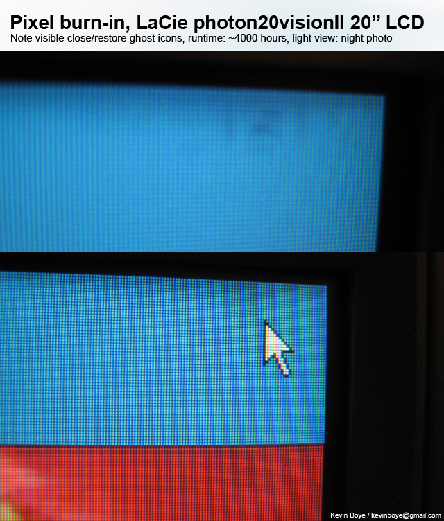

Boye Skrevet 10. juli 2006 Skrevet 10. juli 2006 (endret) Det er ganske mye du kan gjøre faktisk. #1 - Dra ut strømmen på LCD et par døgn #2 - Endre bakgrunnsbilde i skrivebordet til sort #3 - Skjermsparer til noe som endrer hele skjermen (stjerner i rommet) etter 5 minutter #4 - Skru opp styrken på kontrast+lys og spill av noe lyshyggelig noe (demoer, filmer, skjermsparer uten statisk grafikk). Jeg har forsøkt dette selv, men må bare innrømme at ingenting har hjulpet selv og det har nå gått måneder. Nå er jeg heldigvis svakt plaget av dette, men hos meg vises svake spøkelser opp av høyre topp ikoner og venstre topp icon + vindustekst. Det "artige" er at disse dukker opp etter en times bruk, det tar med andre ord litt tid. Så må man jo spørre seg hvorfor aldri START / oppgavelinjen i Windows brennes inn på samme skjerm Tja...det som visstnok er ideen, er at man kan fjerne slike spøkelser på LCD skjermer ved å "avvenne" cellene med endringer. Etter hvert (dager, uker, til og med måneder) skal spøkelsene forsvinne. DET er iallefall teorien EDIT: La ved et bilde. Endret 10. juli 2006 av Boye

Boye Skrevet 10. juli 2006 Skrevet 10. juli 2006 hah, ser man det (hvit skjerm / no signal)! Knallbra, dette skal jeg også prøve :)
