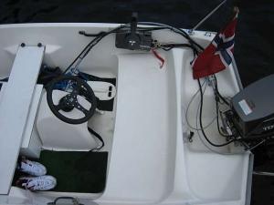

Hk1 Skrevet 8. juli 2006 Skrevet 8. juli 2006 hei! har tenkt å sette på ett sete eller en pute eller no er så ubehagelig å sitte rett på benken har du noen forslag til ossen jeg burde gjøre dette?? ett bilde av en makan båt

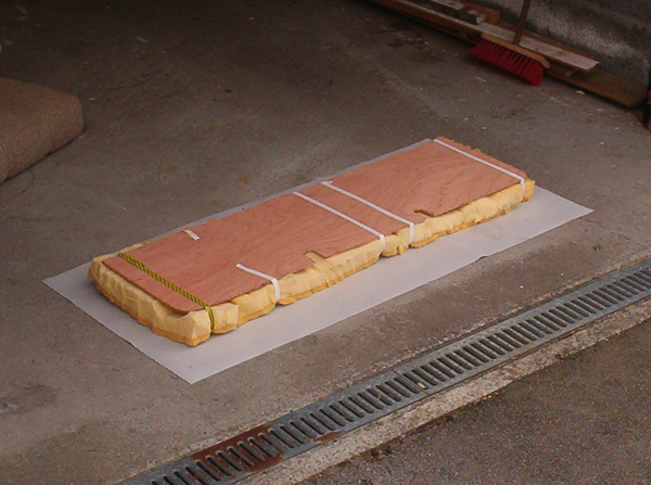

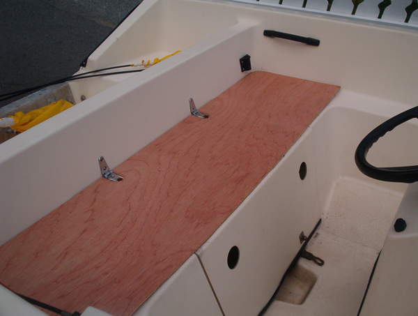

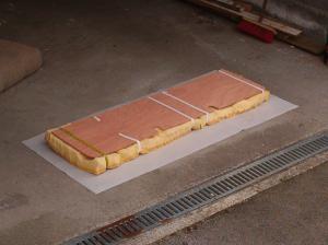

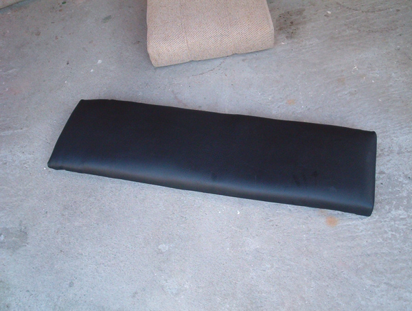

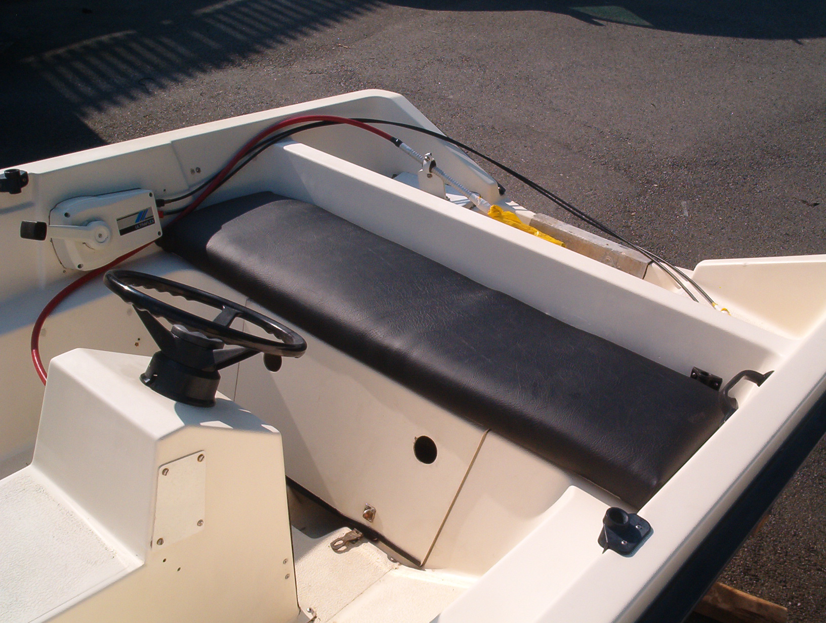

sandalH Skrevet 25. april 2007 Skrevet 25. april 2007 (endret) Lag ei pute da!! Det gjorde jeg... Skjer først til ei kryssfiner plate som passer til benken, skaff noe skumgummi, gå til stoffbua(ikke drugs) og kjøp skai(svart vanntett fint skinn). Resultatet blir overraskende bra, og nydelig og sitte på. Legger med et bilde av puta jeg lagde til gh'en min.. Endret 25. april 2007 av Andal
