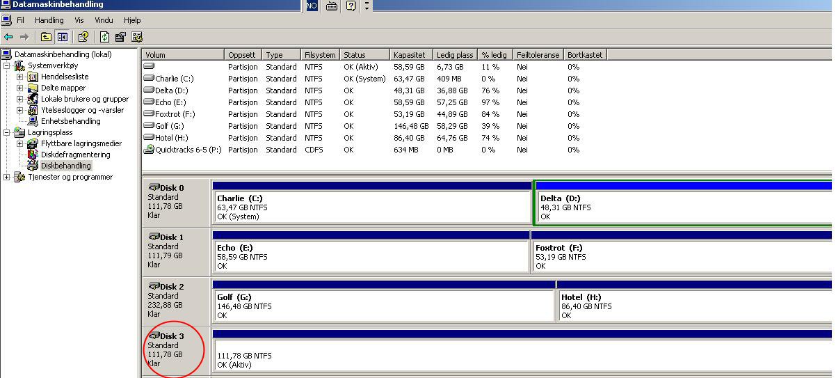

Br?stopp Skrevet 7. juli 2006 Skrevet 7. juli 2006 Etter å ha fått et virus av et eller annet slag, så ville ikke maskinen min boote. Jeg har sikkert gjort 20 forskjellige forsøk på å reinstallere Win XP Pro, men får stadig vekk forskellige feilmeldinger. Til slutt gav jeg opp. Hadde en splitter ny 300GB disk som jeg satte inn, og installerte XP som jeg har gjort så mange ganger før. Delte denne disken i to partisjoner, og dermed var jeg i gang. Så til problemet: Den disken som ikke ville la meg installere XP inneholder mange filer jeg gjerne skulle ha kopier ut, men når jeg kobler denne til hovedkortet (ABIT IC-MAX3), så får jeg ikke disken opp under "min Dadtamaskin", men går jeg inn i "diskbehandling", så ser jeg den, men den har ingen stasjonsbokstav, og kan heller ikke tillegges noen bokstav. Derimot så står det at jeg kan konvertere disken til "Dynamisk", men det tør jeg ikke med fare for at dataene går tapt. Kan problemet med at disken ikke er tilgjenglig at den også heter C, og at det blir en konflikt mellom den allerede kjørende C disken og denne? Jeg vet at disken rent mekanisk er i orden, da jeg kjørte et Linux basert OS som heter Knoppix. Der så jeg alle filene mine. Nå kjenner jeg ikke Knoppix noe særlig, og vet derfor ikke det finnes muligheter der. Jeg har forsøkt å kjøre nevnte disk i to forskjellige maskiner, men samme med samme resultat. På vedlagte screenshot er det disk 3 det gjelder. Noen som har et forslag til hvordan jeg skal få ut disse filene? Takker hjerteligst på forhånd

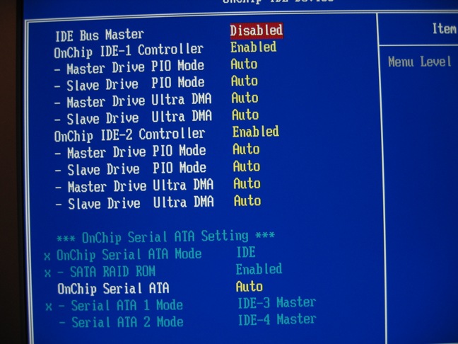

wiberos Skrevet 7. juli 2006 Skrevet 7. juli 2006 Vi kan begynne med å se litt på systemet ditt. Du sier en splitter ny 300GB disk som du delte i to partisjoner. Hvor er disken? Jeg ser bare en på 111,78GB. Systempartition har 409MB ledig plass. Du vet hva det betyr, sant? (problemer) Men Disknr3. Du har ikke behov for en til aktivpartition, eller har du? Hvis ikke, gå via –cmd-diskpart-list disk-select disk ?(? nummer for disken fra list disk)-inactive. Biosen----Intergrated Peripherals- OnChip Ide Device. Den onChip Serial ATA. Hvilket mode har du der? Hvilken Sata port har du koblet disken til? Etter at du har merket disken som inactive og etter at du har kontrollert mode for serial ata.,( og alltid kontrollere før du forlatter Biosen at ting er ellers riktig.) Disk boot priority, osv. Restart PC-en Hvis disken ikke automatisk får tildelt bokstav: Igjen—cmd—diskpart-list disk—select disk ?—assign letter=I. Det er viktig at du leser feilmeldninger du får. De er verdifulle.
Syar-2003 Skrevet 7. juli 2006 Skrevet 7. juli 2006 (endret) Hva får du opp ved å høyreklikke i den røde ringen. Du må også i tillegg til evt. å initialisere tilordne stasjons bokstav. Det kan du gjøre ved å høyreklikke inni partisjons området på disk 3. Etter dette må du kanskje ta over rettigheter for aksess , se: http://support.microsoft.com/?kbid=308421 Endret 7. juli 2006 av syar2003

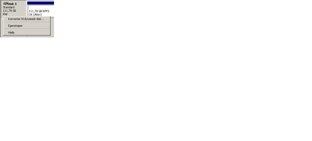

Br?stopp Skrevet 7. juli 2006 Forfatter Skrevet 7. juli 2006 Tusen takk for at dere engasjerer dere folkens, all ære til dere. Jeg glemte selvfølgelig å nevne at denne disken nå sitter i en annen maskin, enn den som opprinnelig har fått ny disk. Beklager dette. Nå fikk jeg lest disse svarene så sent, så jeg tar ikke sjansen på å gjøre noe mer i kveld/natt. Skal jobbe i hele helgen, så jeg får ta fatt på de forskjellige forslagene fortløpende til mandag. Jeg kommer med tilbakemelding med resultatet, og eventuelt om jeg får "plage" dere litt til. Ha en bedre solrik helg folkens! Hva får du opp ved å høyreklikke i den røde ringen. Du må også i tillegg til evt. å initialisere tilordne stasjons bokstav. Det kan du gjøre ved å høyreklikke inni partisjons området på disk 3. Dette er det eneste jeg får opp ved å høyreklikke:
