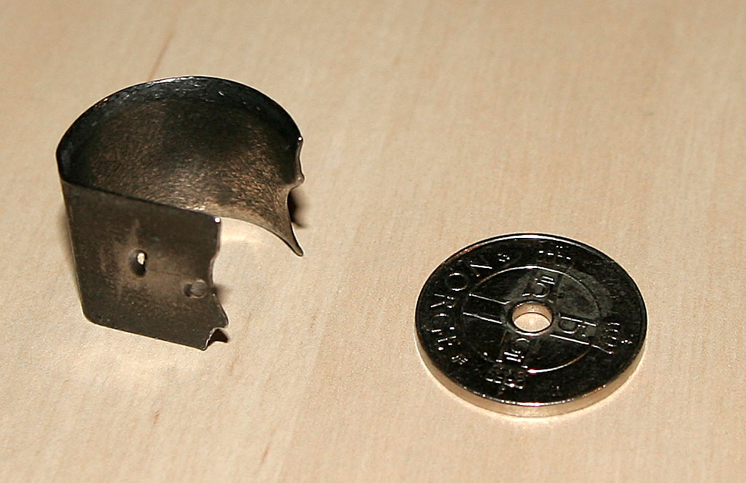

Eh, hæ? Villdyr? Hadde i hvert fall en metallbit som ikke skulle vært der!

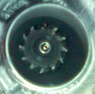

Hva eksakt var det som lå inne i slangen, og hvordan så skovlene på turboen ut hvis du klarte å se den?
Jeg syns at du skal kontakte han du kjøpte av snarest for å få orden på dette.
Her er et bilde av biten jeg fant inni turboen, samt et dårlig mms-bilde av skovlene.
