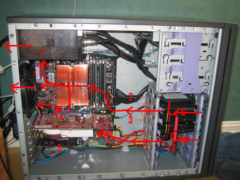

EggMan88 Skrevet 5. juli 2006 Skrevet 5. juli 2006 Har gått til innkjøp av noen ny vifter og lurer på hvordan jeg skal ordne det med hvilken vei viftene blåser for og få best mulig kjøling i kabinettet. Se bildet under for mere info: Vifte 1: 120mm, satt til og blåse luft UT av kabinettet. Vifte 2: 92 mm, bak harddiskene, satt til og blåse luft UT av kabinettet. Vifte 3: 92 mm, bak harddiskene, satt til og blåse luft UT av kabinettet. Vifte 4: 92 mm, sitter i side døra, satt til og blåse luft INN på skjermkort/CPU. Vifte 5: 92 mm, sitter i side døra, satt til og blåse luft INN på skjermkort. Vifte 6: Nyinkjøpt 80mm vifte, monteres mellom front døra og selve kabinettet, satt til og blåse luft inn i kabinettet. Vifte 7: Nyinkjøpt 80mm vifte, monteres mellom front døra og selve kabinettet, satt til og blåse luft inn i kabinettet. Vifte 8: Nyinkjøpt 120mm vifte, monteres på stål platen med hull, satt til og trekke luften bakover i kabinettet. Vifte 9: Nyinkjøpt 120mm vifte, monteres på stål platen med hull, satt til og trekke luften bakover i kabinettet. Grunnen til at jeg har så mange vifter er fordi jeg har satt inn 3 nye disker i tillegg til de 3 som står der, det er altså 6 hdd som står med ca 1cm mellomrom og de begynner og bli veldig varme. Dette er et forslag jeg har satt opp, venligst kom med andre forsag om hvilken vei viftene skal blåse. Takk for alle svar.
Tøffe-Tetra Skrevet 5. juli 2006 Skrevet 5. juli 2006 Hei, se litt på dette bildet. Du har for mange vifter i kabinettet ditt syns jeg . Det vil bare bli masse vilkårlig bråk uten noen god effekt. det er ikke antall vifter som gir god kjøling det er riktig plasering.. Mitt kabinett har 1 stk 120 mm vifte inn(cpu kjøleren og en 120 mm vifte ut (PSU vifta), det er en vifte på skjermkortet og en 80 mm vifte inne i psu'en, (nå har jeg modda en del, se link) [link] Jeg har satt opp 2 forslag som jeg mener kommer til å funke bra Nå er jeg usikker på om psuen din trekker luft ut bak, hvis den ikke gjør det monter en 80 mm vifte bak sånn at den gjør det. jeg er heller ikke sikker på om psuvifta dytter lufta riktig vei så den må du kanskje snu. ved skjermkortet holder det å montere en 120 mm vifte i døra som blåser inn, (da kan du kanskje gå over til passiv kjøling på skjermkortet også) Denne vifta kan du sette på 5 volt slik at den ikke bråker så mye På harddiskene dine kan du sette 2 120 mm vifter som trekker ut lufta, slik at du unngår å sende varm luft inn i kabinettet. Den cpu kjøleren din må trekke lufta riktig vei for at dette skal funke bra. Forslag 2. dette blir en del modding og diverse kanaler som kanskje ikke ser så kult ut hvis du bryr deg om det... det grønne er kanaler/delere, desverre så suger jeg i å tegne, blå er fortsatt vindretning. trikset her er å la cpu vifta dra luft inn i kabinette, kanskje ikke dra kanalen så langt over kjøleren, slik at den også kjøler skjerkortet bak. Harddiskene er i et eget rom som med en 120 mm vifte som drar luft inn og en som dytter lyfta ut igjen. skjermkortet blir kjølet av 1 120 mm vifte i døra som drar innn luft og en åpning som slepper ut lufta igjen litt lenger bort. Her må også psu'en trekke luft ut av kabinettet. Jeg trur jeg har fått med meg det meste, mangler jeg noen forklaringer blir det antagelig bare en edit av inlegget.
EggMan88 Skrevet 5. juli 2006 Forfatter Skrevet 5. juli 2006 (endret) Tviler litt på dette, etter hva jeg har lest , og etter egne erfaringer er det best og ta kald luft inn forran og blåse det ut bak. skjermkortet og Psu'en blåser varmluft ut på baksiden og vis jeg da tar 120mm i bakkant til og trekke inn luft vil denne bare suge inn varmluften som Skjermkort/Psu har blåst ut. Det samme gjelder eksempel 2, her blåser psu'en varmluft ut bak og denne blir igjen tatt inn av 120mm bak og deretter blåst rett på cpuen. Har tenkt på og la alle de fremste viftene, (2,3,6,7,8,9) ta kald luftinn forran og la de 3 bakerste (1,4,5) + psu vifta blåse luften ut på baksiden. Hva synes dere om det?? Endret 5. juli 2006 av EggMan88
Tøffe-Tetra Skrevet 5. juli 2006 Skrevet 5. juli 2006 det vil gi veldig dårlig kjøling på grunn av at en standard hd vil ligge på 40 grader. 6 harddisker vil da produsere mengder med varmluft som skal kjøle ned prossessoren. trikse er å kjøle den varmeste tingen sist. og 6 hard disker er varmere enn prossessoren. Varme stiger også oppover slik at varmen fras psuen vil gå rett opp etter at den har gått ut av kabinettet. noe som gjør at cpuen vil trekke inn kald luft fra gulvet.
EggMan88 Skrevet 5. juli 2006 Forfatter Skrevet 5. juli 2006 Har tenkt på dette jeg også, men hvorfor anbefaler mange sider og gjøre slik jeg har sagt, har sett flere kunnskapsfulle folk på forumet som sier det samme feks: NorthGarden En grei regel å vite, er at varmluft stiger. Derfor bør den vifta som ofte er foran, nede, suge kald luft inn. Den vifta som ofte er bak, litt høyere, blåse varmluften ut. Og om du har en vifte i toppen, bør den også blåse luft ut. På denne måten suges det inn kald luft, og all den varme luften blåses ut.
EggMan88 Skrevet 6. juli 2006 Forfatter Skrevet 6. juli 2006 Jeg ønsker og ha totalt 4 Vifter forran som trekker luft inn og 3 vifter bak som tekker luften ut.

MrLee Skrevet 16. juli 2006 Skrevet 16. juli 2006 Hva med å dele opp kabinettet i to kjølesoner? ha 4 vifter fremme i kabinettet. to på hver side av harddiskene som henholdvis suger inn og blåser ut luft på tvers av kabinettet. Så har du to på døra i bakkant som suger inn til resten av systemet, og bruker viftene på bakplata+psu til å suge ut lufta der.?

Lucifer89 Skrevet 19. juli 2006 Skrevet 19. juli 2006 (endret) Vifte 1-3 Luft Ut Strømforsyning Luft ut Vifte 4-8 Luft in skjermkortet trenger luft og den blåser det ut til utsiden (hvist den suger fra utsiden bak og blser inn så snur du vifte 5 til å blåse ut) samnt Cpu vifta blåser det meste på neste vifte så du får en liten vind tunel der. Endret 19. juli 2006 av Lucifer89

Lucifer89 Skrevet 22. juli 2006 Skrevet 22. juli 2006 hehe men jeg mener min modell er den som gir deg best Sirkulasjon. en ting jeg lurer på og det er skjermkortet ditt blåser det luften ut bak kabinettet eller in
EggMan88 Skrevet 23. juli 2006 Forfatter Skrevet 23. juli 2006 Det er et Sapphire Radeon X1900XT standar kjøling, altså det blåser luften ut bak.
Lucifer89 Skrevet 23. juli 2006 Skrevet 23. juli 2006 ok da har du vifte no 5 til å blåse luft in i kabinentet
Syar-2003 Skrevet 23. juli 2006 Skrevet 23. juli 2006 (endret) Vifte 2&3 (foran bak HDene) bør snues til å trekke inn . Hvis ikke drar disse bare mye av frisklufta rett ut igjen i forparten av kabinnettet istedet at frisklufta bøyes innover forbi/over hovedkortet. Alt som er foran bør trekke INN luft , bak og topp blåse UT . Sidedør er vanligvis tiltenkt å trekke INN . Ved å sette det opp slikt kan du droppe vifte 8&9 . Istedet ville jeg laget topp hull , og bruket en av de til topp vifte . Endret 23. juli 2006 av syar2003
