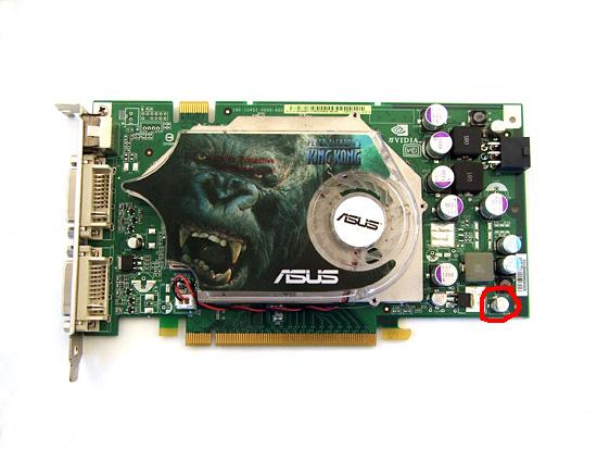

Skavhaug Skrevet 5. juli 2006 Skrevet 5. juli 2006 I dag når jeg skulle ta ut skjermkortet og teste det i en kamerats maskin klarte jeg og bryte av en transistor på skjermkortet. Jeg prøvde det og jeg fikk skjermbilde Men burde jeg prøvde å lodde på transistoren eller bare la det vær sånn ? Blir det dårligere ytelse uten den ? Det er den lille nederst i høyre hjørne som jeg pella av Det er 7900 gt som dere sikkert ser.. Hvis det er best å lodde er det vanskelig ?
Otte Skrevet 5. juli 2006 Skrevet 5. juli 2006 Nå kan ikke jeg noe om oppbyggingen av skjermkort, men regner med at alle komponeter som er satt på har en misjon. Etter hva jeg kan se tror jeg det er en kondensator du har revet av. Ser ut som du har revet av benene ved bunn av den og ikke benene av kortet, hvis du skjønte den. Benene sitter altå igjen under plast-biten som sitter igjen på kortet. Hvis du skal lodde på den igjen må du først lodde av benene fra kortet og lodde de på kondensatoren igjen og så lodde den fst i kortet. Problemet blir å få benene til å sitte fast på kondensatoren når du lodder den fast i kortet for da vil loddetinnet smelte også der. Det du kan gjøre er å ta litt loddetinn der benene skal sitt på kondesatoren, sette en ned på kortet og varme opp benene på kortet og håpe på at loddetinnet på kondensatoren smelter og fester seg til resten av benene. Tar forbehold at jeg har sett feil på bildet. Mvh Otte
Nettulf Skrevet 5. juli 2006 Skrevet 5. juli 2006 Hei. Litt vanskelig å se på det bildet, kunne du tatt et bilde av bare det aktuelle hjørnet med litt større oppløsning? Ut fra det jeg ser er jeg enig med Otte at det er en kondensator. Dens oppgave er nesten helt sikkert å glatte spenningen fra en switchet spenningsregulator på kortet. Sånn som det ser ut på bildet er det 3 identiske kondensatorer som jobber sammen der, og du har revet av den ene. Derfor vil kortet fungere fint, faren er mere støy på spenningen, og større belastning på de 2 gjenværende kondensatorene. Hvis støyen ikke fører til noe ustabilitet kan kortet fungere sånn lenge, men du kan redusere levetiden på de 2 siste kondensatorene. Dette er mest sannsynlig SMD (overflatemonterte) komponenter, og nesten håpløst å lodde på igjen det du har revet av. Men ser det ikke så godt på bildet. Hvis det er SMD må du ihverfall ha spesial utstyr (varmluft og loddepasta) for å lodde det på igjen, og den delen som er knekt av er kanskje helt ødelagt. MVH Nettulf

karl-wilhelm Skrevet 5. juli 2006 Skrevet 5. juli 2006 Du greier da og lodde på den igjen med en tynn lodde spiss, hvis det er den Kondensator pakka som jeg tror det er. Mye lettere hvis du tar et bilde av ditt skjermkort og Kondensatoren som falt av. Så kan jeg se hvordan lodde "padene" ser ut. Er ikke umulig at skjermkortet fungerer helt fint uten den også.

Skavhaug Skrevet 5. juli 2006 Forfatter Skrevet 5. juli 2006 (endret) Du greier da og lodde på den igjen med en tynn lodde spiss, hvis det er den Kondensator pakka som jeg tror det er. Mye lettere hvis du tar et bilde av ditt skjermkort og Kondensatoren som falt av. Så kan jeg se hvordan lodde "padene" ser ut. Er ikke umulig at skjermkortet fungerer helt fint uten den også. 6440259[/snapback] Tar bilder i morgen Endret 5. juli 2006 av Skavhaug

Otte Skrevet 5. juli 2006 Skrevet 5. juli 2006 (endret) Du greier da og lodde på den igjen med en tynn lodde spiss, hvis det er den Kondensator pakka som jeg tror det er. Mye lettere hvis du tar et bilde av ditt skjermkort og Kondensatoren som falt av. Så kan jeg se hvordan lodde "padene" ser ut. Er ikke umulig at skjermkortet fungerer helt fint uten den også. 6440259[/snapback] Jeg har tidligere fått revet av en slik kondensator på en av kortene mine. På det så går "padene" gjennom en plastikk plate som kondensatoren passer oppi. Jeg hadde flaks og det var loddingen til kortet som løsnet og jeg satt igjen med kondensatoren, plastikken og hele "padene". jeg fikk loddet den på med en 0,3mm loddespiss, men det var trangt. Bare pass på at anode og katode, pluss og minus, komer på riktig sted. Mvh Otte Edit: så nå at han ikke hadde tatt bilde av sitt eget kort. Endret 5. juli 2006 av Otte
