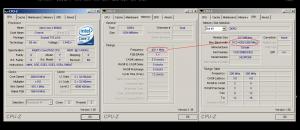

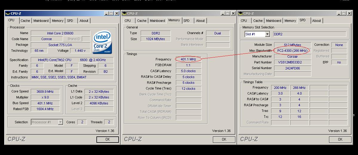

noen som vet den "lovlige" maxgrensa på E6600 og corsair xms2 2gb-settet?
edit: spenning ofc.
link til rammen - og hvorfor dukker denne opp som 5-5-5 by spd på abit aw9d?
edit2: hva gir mest ytelse, timings på minnet eller høy fsb?
