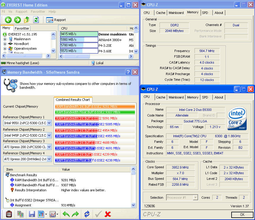

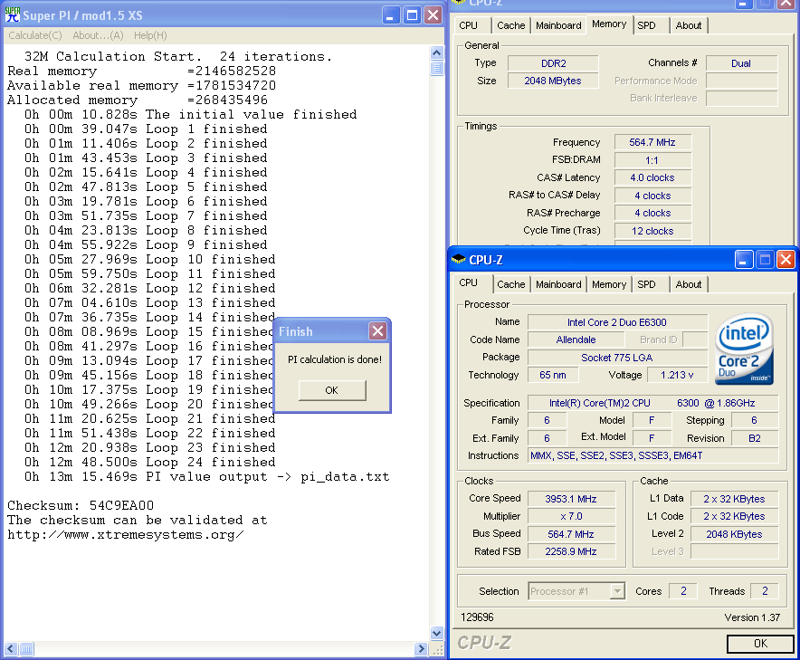

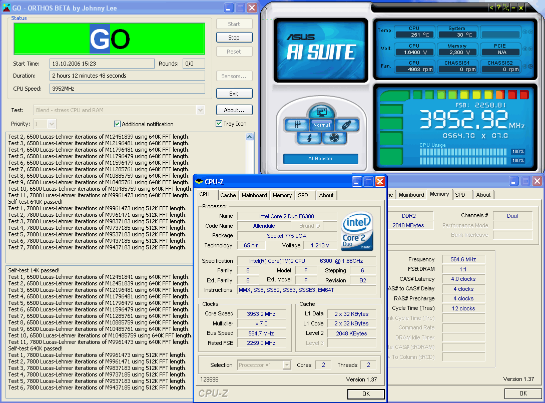

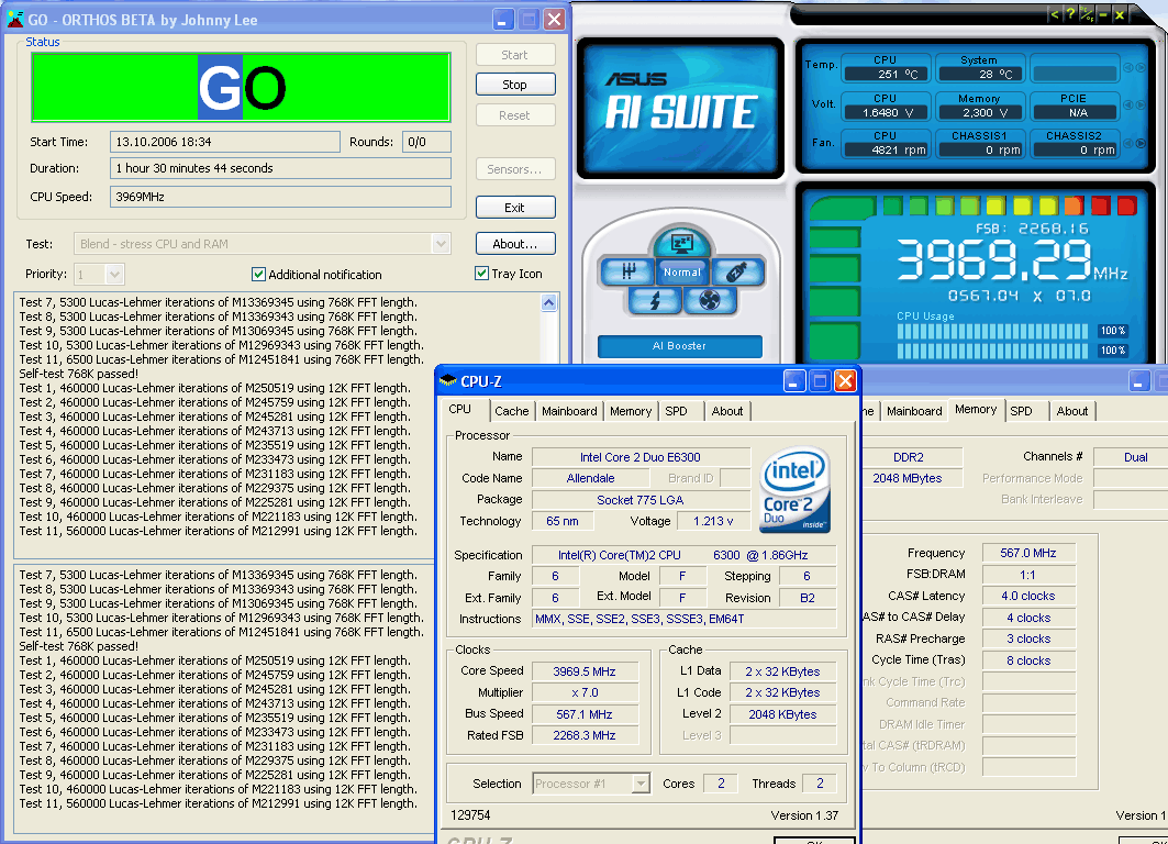

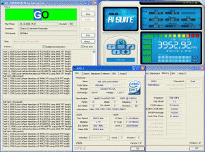

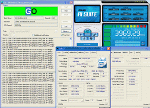

lsevald Skrevet 13. oktober 2006 Skrevet 13. oktober 2006 (endret) P5B Deluxe, L627 E6300, Corsair 8500C5, Mach2 moddet av Overklokk (R507 og Dimas evap) http://valid.x86-secret.com/show_oc?id=129696 Endret 13. oktober 2006 av lsevald
ManagHead Skrevet 13. oktober 2006 Skrevet 13. oktober 2006 Veldig bra klokka det der! Hvilke temps har du da?

The Ghost Skrevet 13. oktober 2006 Skrevet 13. oktober 2006 P5B Deluxe, L627 E6300, Corsair 8500C5, Mach2 moddet av Overklokk (R507 og Dimas evap) Hvor mange volt hsr du på HK ?

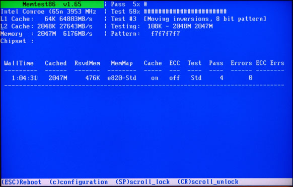

lsevald Skrevet 13. oktober 2006 Skrevet 13. oktober 2006 (endret) Veldig bra klokka det der! Hvilke temps har du da? 7064407[/snapback] Ikke godt og si Mach2 displayet ligger på -60 til -55, men det er jo helt på trynet. Med 1.65vcore og 3950MHz ligger den på -28C i BIOS. Asus AI Suite oppgir 240-255 full Orthos load. Mistenker at 255 er -1C, 254 er -2C osv. Hvor mange volt hsr du på HK ? Vmch 1.65V, Vdimm 2.35V og Vfsb 1.45V. BIOS v614. Tror kanskje jeg trenger mer Vfsb (hjalp mye fra 550 og oppover) for og klare 4Ghz (572FSB), men finner ingen mods Tror CPU og RAM har mer og gå på, får ikke feil i memtest eller orthos på høyere klokk, men maskinen fryser under orthos og memtest etter en stund hvis jeg prøver meg på 570 eller høyere. Endret 13. oktober 2006 av lsevald
ManagHead Skrevet 13. oktober 2006 Skrevet 13. oktober 2006 -60, selv på evap, hørtes drøyt ut ja (idle eller load?). -28 i bios er jo og veldig bra! Vmods til P5B

aspstein Skrevet 13. oktober 2006 Skrevet 13. oktober 2006 Vmch 1.65V, Vdimm 2.35V og Vfsb 1.45V. BIOS v614. Tror kanskje jeg trenger mer Vfsb (hjalp mye fra 550 og oppover) for og klare 4Ghz (572FSB), men finner ingen mods Tror CPU og RAM har mer og gå på, får ikke feil i memtest eller orthos på høyere klokk, men maskinen fryser under orthos og memtest etter en stund hvis jeg prøver meg på 570 eller høyere. 7065158[/snapback] Veldig imponerende Isevald. Har merket selv på både 6300 og 6600 at hket stopper på samme fsb. Men nå skal jeg teste noen andre hk og se om jeg får noe høyere fsb på dem. Interessant det med vfsb som du sier, skal se om jeg klarer å finne en mod til det. Du har ikke moddet kortet noenting? Ikke Vdrop eller Vmch?
lsevald Skrevet 13. oktober 2006 Skrevet 13. oktober 2006 (endret) -60, selv på evap, hørtes drøyt ut ja (idle eller load?). -28 i bios er jo og veldig bra! Vmods til P5B 7065221[/snapback] -62 idle -55 load, men det er nok langt unna virkeligheten ja EDIT: Desverre ingen Vfsb mods der så langt jeg kan se. Veldig imponerende Isevald. Har merket selv på både 6300 og 6600 at hket stopper på samme fsb. Men nå skal jeg teste noen andre hk og se om jeg får noe høyere fsb på dem. Interessant det med vfsb som du sier, skal se om jeg klarer å finne en mod til det. Du har ikke moddet kortet noenting? Ikke Vdrop eller Vmch? Jeg har alle 4 mods på HK, men ingen hjelper på FSB problemet. Får trøbbel med skjermkortet/PCIe når jeg nærmer meg 1.7Vmch, og kommer akkurat like langt med 1.65V (målt med dm). Har studert kortet ganske nøye, og mistenker at de har laget en litt sær løsning på Vfsb. Jeg kan iallefall ikke finne noen passende reg IC'er (alla RT9214 som de har brukt ellers) som sitter i nærheten av FET'en merket 9T15GH (tror du måler Vfsb på det øverste beinet der). Den sitter nede i venstre hjørne for CPU sokkelen. Endret 13. oktober 2006 av lsevald
