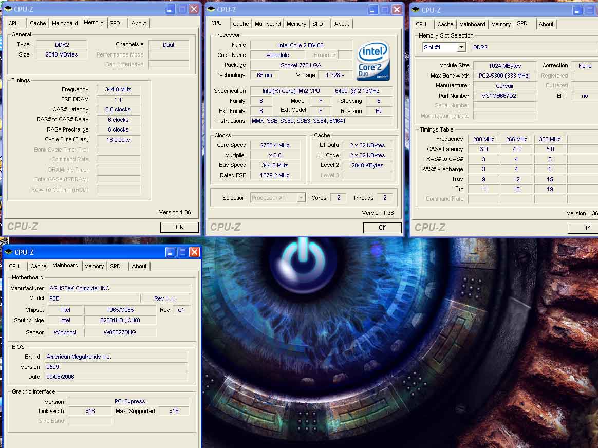

relsafus Skrevet 8. oktober 2006 Skrevet 8. oktober 2006 Omsider fått til OC etter mye hjelp fra dere ! 3,2Ghz ble litt ustabilt, men er innen rekkevidde 138K på gamle Aqvamark03 test går fint, men det stopper opp på 3Dmark05 etter halvgått løp. Skal teste litt grundigere senere, men timing er nok nøkkelen, den er mer stabil med 4-4-4-15 på FSB=380 enn med 5-5-5-15. /L

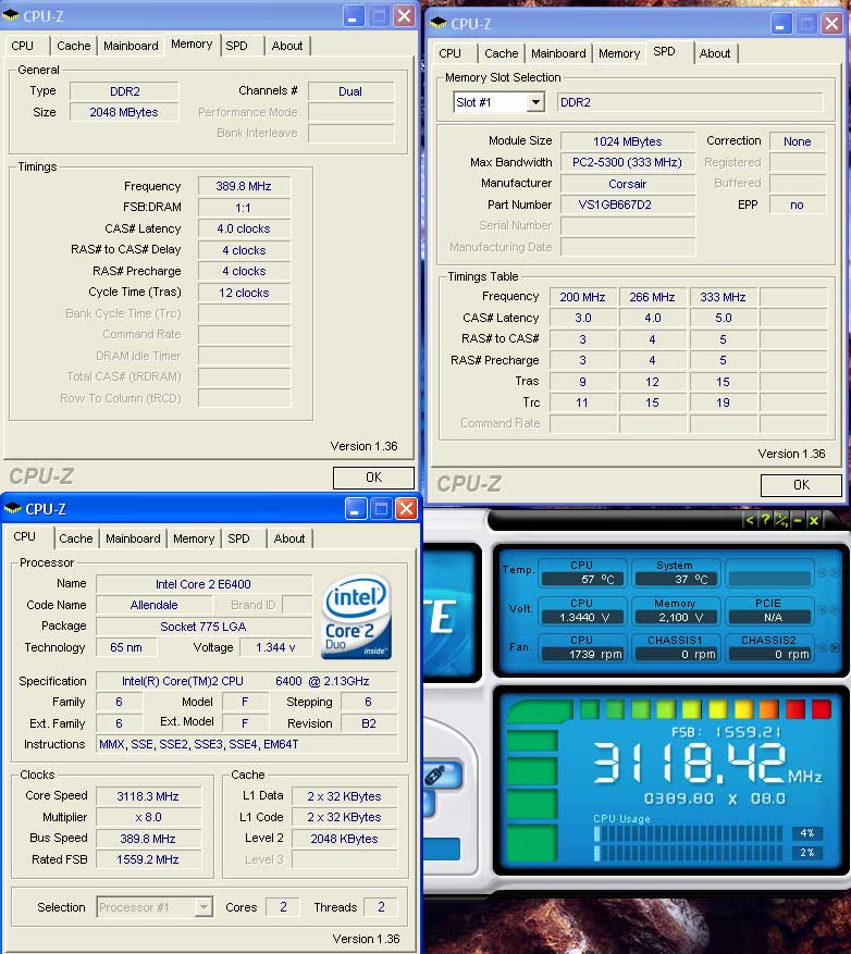

relsafus Skrevet 8. oktober 2006 Skrevet 8. oktober 2006 FSB390 stabil, men litt dårlig kjøler eller sikkert uplan overflate på CPU. Skal sjekke dette senere, da 70 grader er litt drøyt (ved stresstest). Legger ved siste CPU-Z bilder. Så 3,2 er ikke så langt unna nå Testa timing; 4-4-4-10, men da boota ikke PC`n /L
aspstein Skrevet 8. oktober 2006 Skrevet 8. oktober 2006 FSB390 stabil, men litt dårlig kjøler eller sikkert uplan overflate på CPU.Skal sjekke dette senere, da 70 grader er litt drøyt (ved stresstest). Legger ved siste CPU-Z bilder. Så 3,2 er ikke så langt unna nå Testa timing; 4-4-4-10, men da boota ikke PC`n /L 7027427[/snapback] Mer volt!

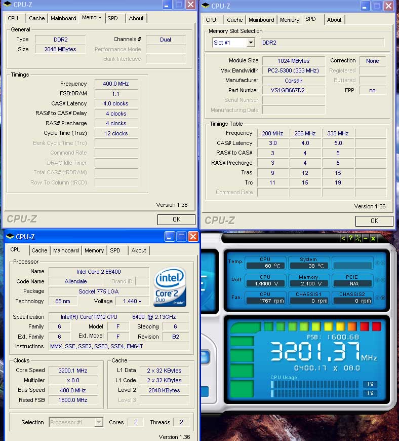

relsafus Skrevet 9. oktober 2006 Skrevet 9. oktober 2006 Mer volt..... 1,5 eller 1,55 7033413[/snapback] Testa med 1,5V på CPU og det funka på 3Dmark06 => 5496 utn noe avbrekk. CPU testen som Mastiff henviser til feiler etter under minuttet... FSB400, kjører ellers helt stabilt np med Vcore=1,5V (standard kjøler og AI Suite sier at Idle er på 58 grader....) Her må nok plansliping + ny kjøler på plass.... /L
relsafus Skrevet 9. oktober 2006 Skrevet 9. oktober 2006 (endret) Mer volt..... 1,5 eller 1,55 7033413[/snapback] Testa med 1,5V på CPU og det funka på 3Dmark06 => 5496 uten noe avbrekk / feil. CPU testen som Mastiff henviser til feiler etter under minuttet så den er nok mye mere intensiv... FSB= 400, kjører ellers helt stabilt nå med Vcore=1,5V (standard kjøler og AI Suite sier at Idle er på 58 grader....) Her må nok plansliping + ny kjøler på plass.... /L 7035965[/snapback] Glemte CPU-Z info; /L Endret 9. oktober 2006 av relsafus
Gjest Slettet+6132 Skrevet 9. oktober 2006 Skrevet 9. oktober 2006 (endret) Mer volt..... 1,5 eller 1,55 7033413[/snapback] Testa med 1,5V på CPU og det funka på 3Dmark06 => 5496 utn noe avbrekk. CPU testen som Mastiff henviser til feiler etter under minuttet... FSB400, kjører ellers helt stabilt np med Vcore=1,5V (standard kjøler og AI Suite sier at Idle er på 58 grader....) Her må nok plansliping + ny kjøler på plass.... /L 7035965[/snapback] Vennligst rapporter temperatur for kjernene.. "CPU-temp" er høyst v(e)illedende.. P5B ser ut til å rapportere veldige høye temperaturer for "CPU", P5W og Gigabyte DS4 rapporterer derimot veldig lave. Endret 9. oktober 2006 av Slettet+6132

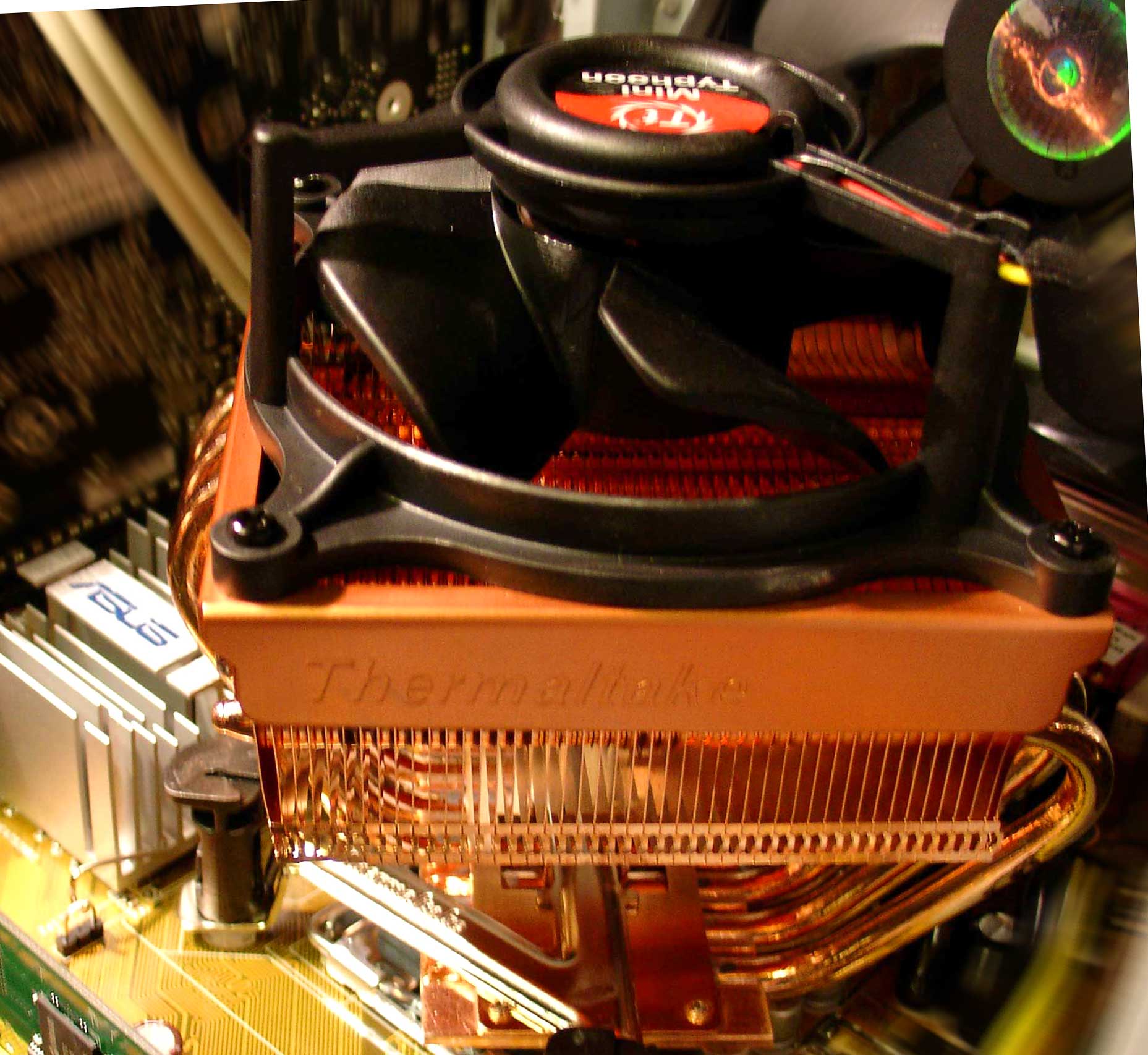

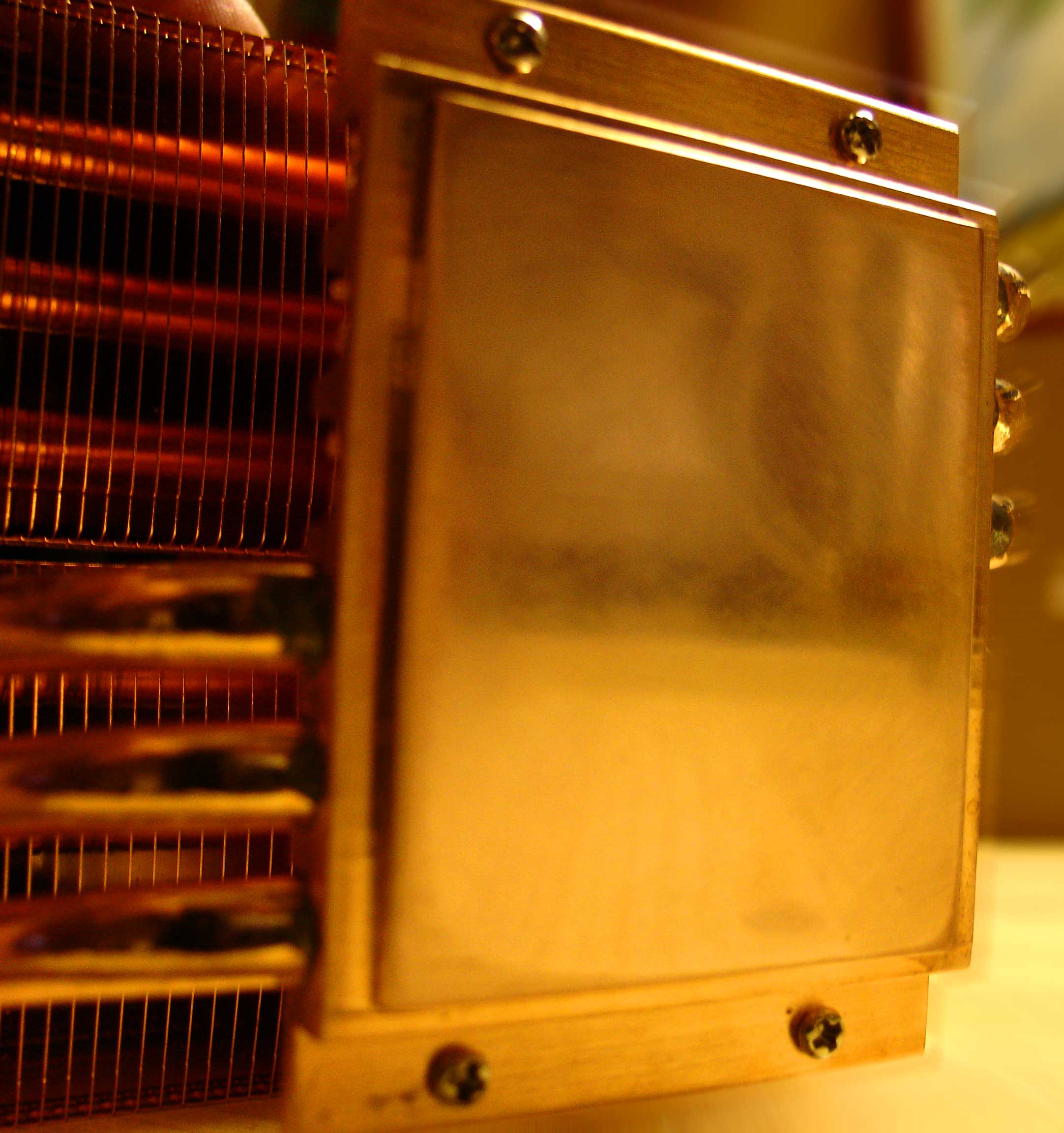

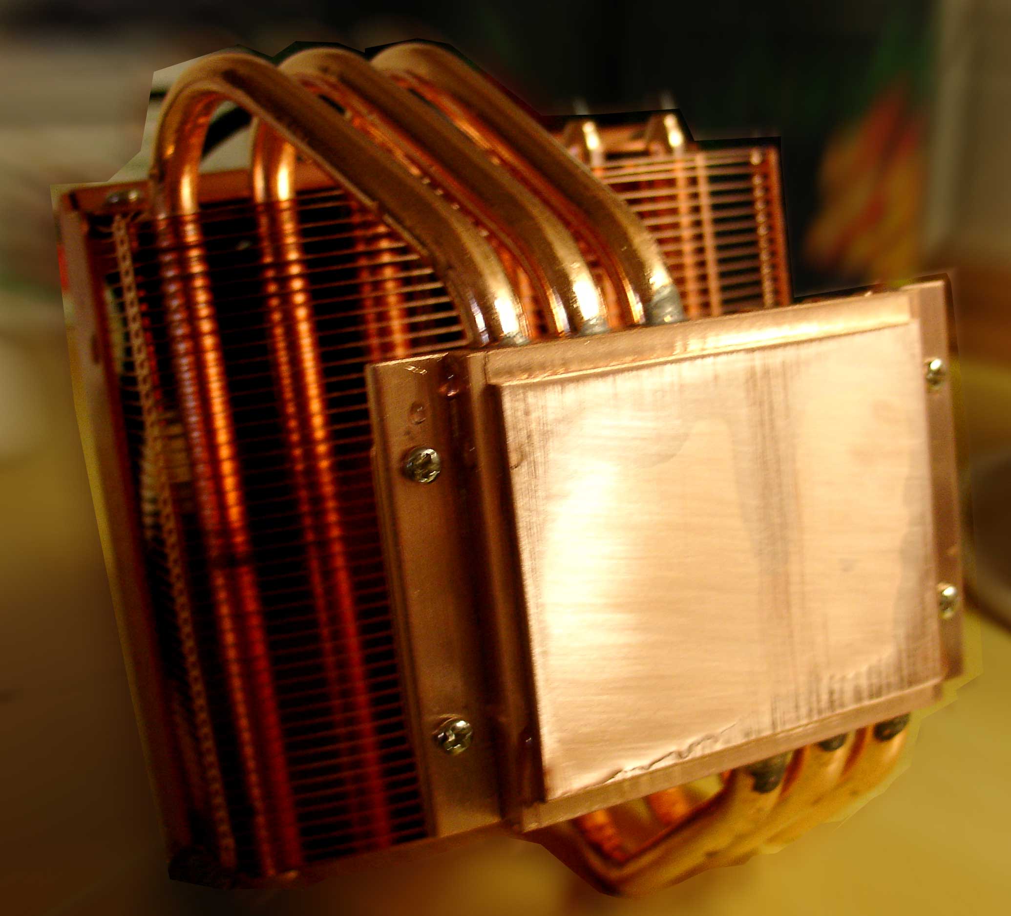

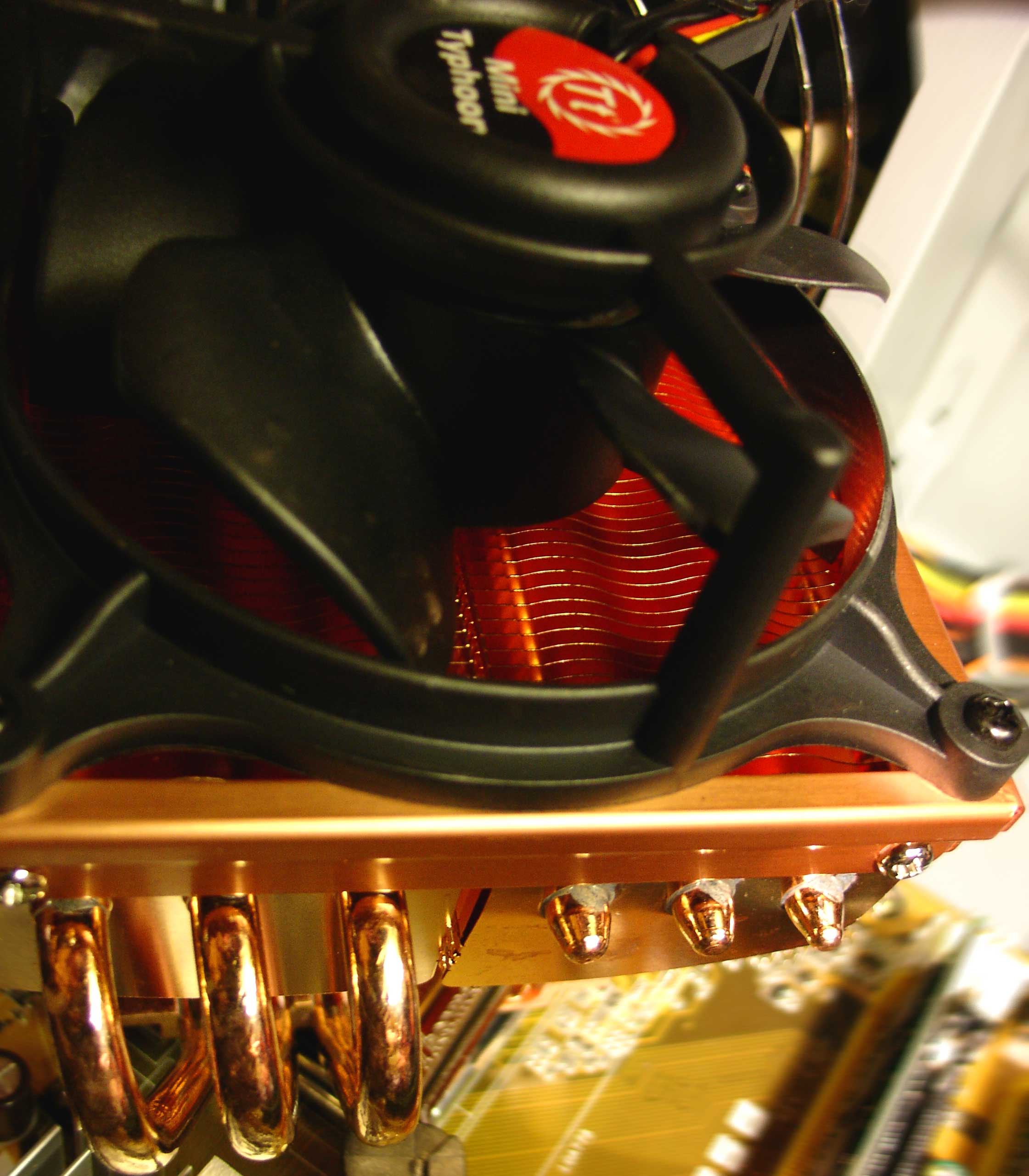

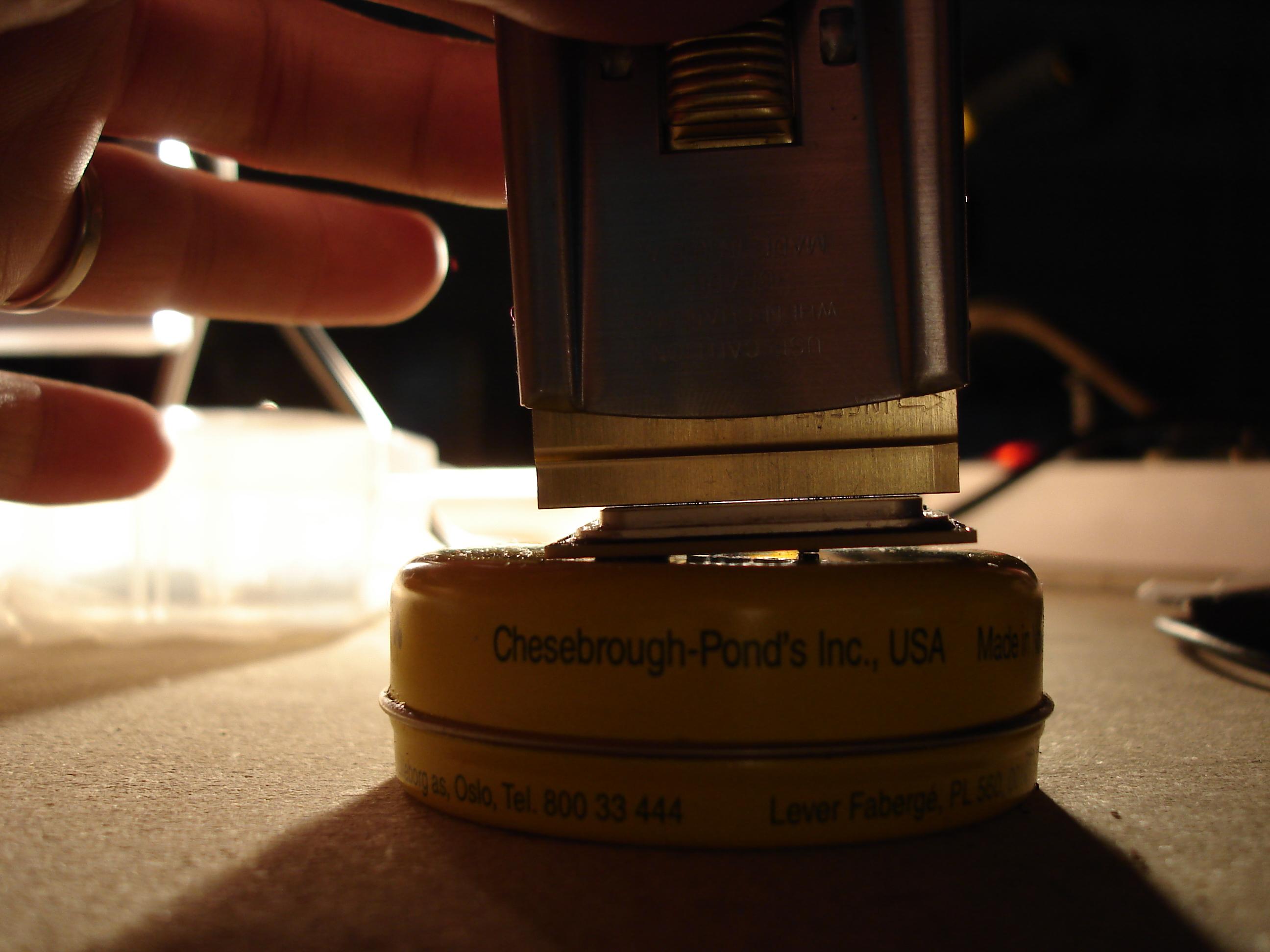

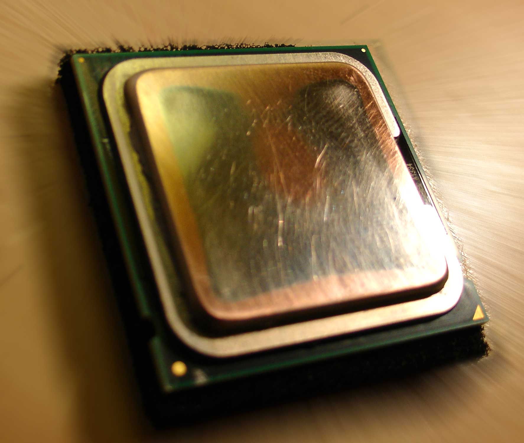

relsafus Skrevet 10. oktober 2006 Skrevet 10. oktober 2006 (endret) Planslipt både E6400 og mini-Typhoon (ny kjøler montert); Men den var ikke akkurat plan den heller, se bildet etter halvgått plansliping; Slik ser den ut etter ferdig sliping; CPU (E6400, var helt på tur den også, kun kant flatene kunne vært i kontakt med noe..) Her er alt Tinnet (nesten, det som er igjen er mørkt( slipt bort, så nå er den tilnærmet perfekt (bra nok). Ferdig montert, ser det slik ut; Det tok litt tid å få alt dette til, men jeg sparer 20 grader nå i forhold til slik det var (Intel for ta nesten hele skylda, for makan til konkav overflate eller hengemyr er det lenge siden jeg har sett Stabil drift nå med FSB400, Vcore=1,4, VRAM=2,1, VFSB=1,3, DRAM timing 4-4-4-12. 3Dmark06 (1280*1024) = 5533 3Dmark05 (1024*768) = 9974 Aquamark03 (1024*768)= 139k Sliping er tingen (mye feilvare på mange dyre komponenter) /L Endret 10. oktober 2006 av relsafus
aspstein Skrevet 10. oktober 2006 Skrevet 10. oktober 2006 (endret) Jøss 20 grader er jammen ikke rusk gitt. Endret 12. oktober 2006 av aspstein
