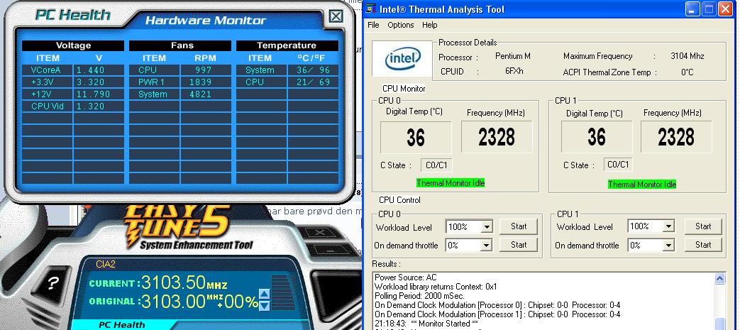

Har nå klokket min e6600 opp til 3,5 med 1.53 volt. Ser ut som tempen nærmer seg 63-64 under load når jeg nå kjører Orthos, er dette noe man kan leve med?

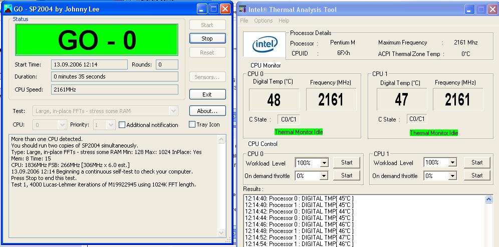

Jeg bare spør når du fortsetter å påstå at stock kjøler til Conroe/Allendale ikke holder mål og jeg kan vise til dette(noe lavere klokk dog.. og med EIST aktivert idle):
Det er opptil flere her som "klager" over 60-70 grader med heatpipe-kjølere samt vannkjøling under stresstesting som ikke viser at stock kjøler er "rævva" som du så fint uttrykker det, men at ett kraftig klokket og overvolted system krever god kjøling. Dette gjelder f.eks. også godt klokkede X2-systemer.
At stock kjøler er mildt sagt underdimensjonert for "versting-utgaver" av Prescott, Smithfield, Presler er jeg ikke uenig i, men også de holder til uklokket system.
PS.
Bildet med stresstesting viser temp etter kort tid, men jeg kan forsikre at coretemp ikke øker mer enn ett par-tre grader over det som vises her.. Dette i ett lite HTPC-kabinett, men som har bra luftflyt (stillegående 120mm vifte i bakkant).

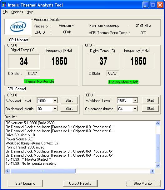

Editert/presisert... og lagt til "screenshot" av DS4/E6400-"rigg"@24/7 setting. Vannkjølt... "homemade" med 2x120rad. Idle-"shot".. max.core temp dual load er ca.50 grader.. "CPU-temp" er da ca.35. Vannkjøling også på GPU.. Å montere en 120mm radiator til ga ett drop på ca. 10 grader på GPU (litt mindre på CPU).
