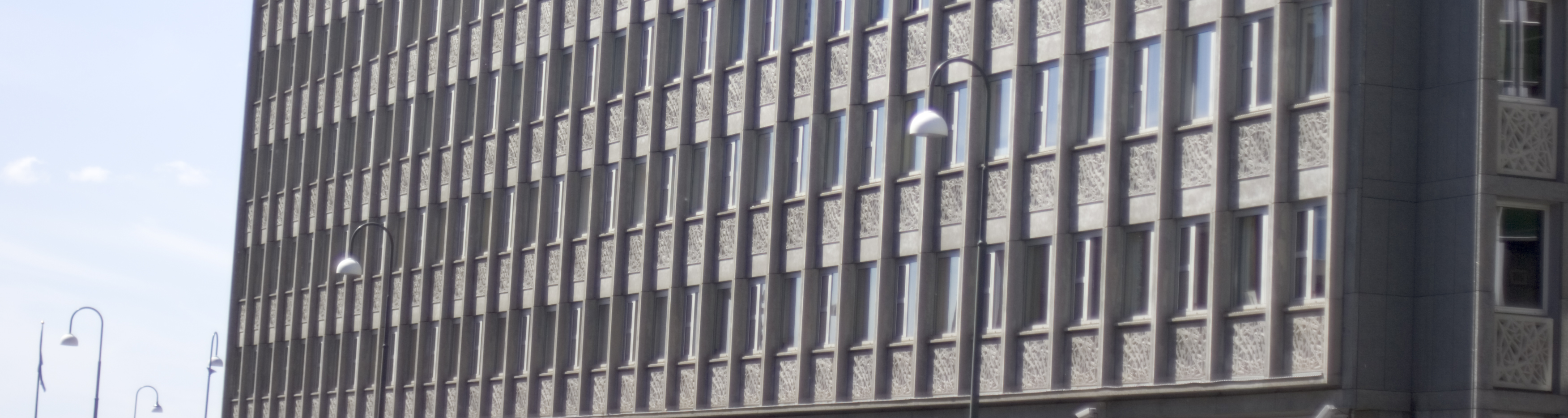

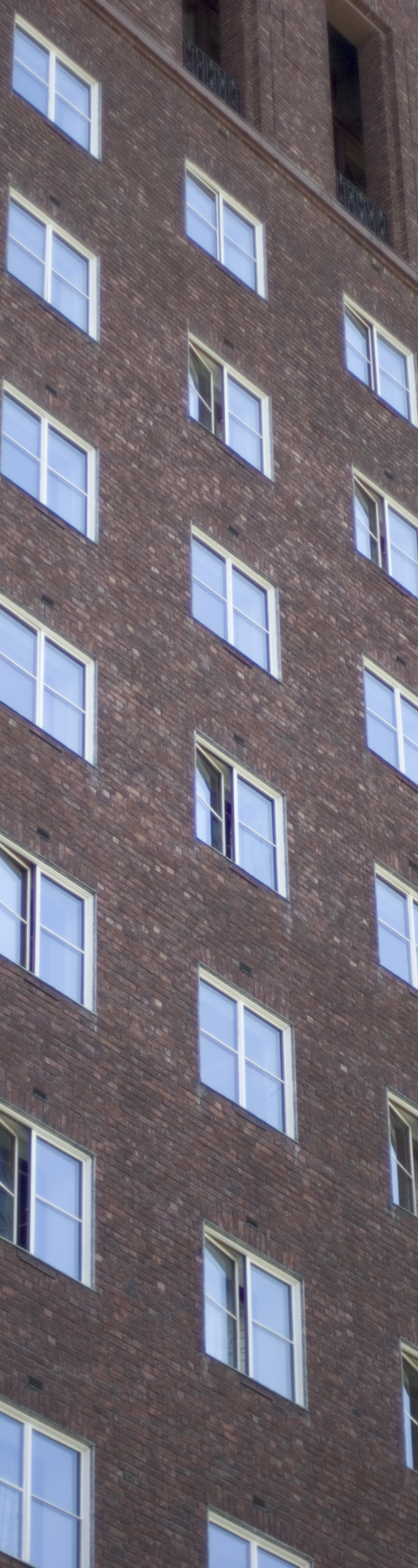

unknown14725 Skrevet 30. juni 2006 Skrevet 30. juni 2006 Har nylig anskaffet meg en ny Canon 50mm, og den oppfører seg forferdelig når jeg har stor blenderåpning... fra f/1.4 til omtrent f/2.8 Bildene blir skikkelig loddne og fuzzy, akkurat som om man har smurt inn linsen med vaselin. Noen andre med identisk objektiv som kan fortelle meg om dere har ligendne problemer? Gjerne med bildeeksempeler. Jeg har lagt ved noen bildeeksempler, alle tatt med f/1.4... _MG_4269.jpg er ett strålende eksempel på hvor ille dette er.
dan1el Skrevet 30. juni 2006 Skrevet 30. juni 2006 Det der så jo rett og slett grusomt ut! Tror objektivet ditt må byttes. Skal neppe være slik.
Telcontar Skrevet 30. juni 2006 Skrevet 30. juni 2006 Ser ut som det er "p0rr" filter , neida, ikke at jeg har peil på objektiver, men det der så jævlig ut. Telcontar
tikniver Skrevet 30. juni 2006 Skrevet 30. juni 2006 Det ser helt vanlig ut. Hadde håpet på hakket bedre for det objektivet, men det er jo tross alt f1.4.....

unknown14725 Skrevet 30. juni 2006 Forfatter Skrevet 30. juni 2006 (endret) Det ser helt vanlig ut. Hadde håpet på hakket bedre for det objektivet, men det er jo tross alt f1.4..... 6412521[/snapback] Synes du dette "ser helt vanlig ut"? Finnes da mange f/1.4 objektiv som ikke lager såpass mye "søl" som dette (i grunnen samtlige). Så å begrunne det med "er jo tross alt f1.4" holder ikke vettu. Endret 30. juni 2006 av Irios

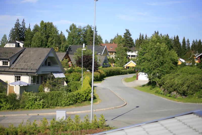

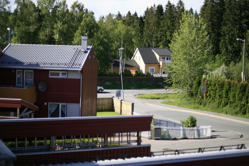

andreash Skrevet 30. juni 2006 Skrevet 30. juni 2006 Det ser helt vanlig ut. Hadde håpet på hakket bedre for det objektivet, men det er jo tross alt f1.4..... 6412521[/snapback] Synes du dette "ser helt vanlig ut"? Finnes da mange f/1.4 objektiv som ikke lager såpass mye "søl" som dette (i grunnen samtlige). Så å begrunne det med "er jo tross alt f1.4" holder ikke vettu. 6412797[/snapback] Her er to raske bilder tatt fra verandaen for test på blender 1,4 med min 50mm 1,4 Ikke gjort noe med bildene utenom resize til 800x533 eller noe sånt Andreas

asfalthore Skrevet 30. juni 2006 Skrevet 30. juni 2006 Ja, dette var ganske jævlig. Mitt er ikke særlig brukbart i kraftig sollys på 1.4 heller di gangene jeg har brukt det. Er ikke bildene kraftig overeksponert da? Prøvd et sted hvor det ikke er like mye lys? Syns uansett det er rart at du får så kraftige lilla kanter rundt linjene. Aldri vært borti det med mitt sigma 1.4

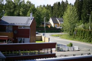

ragamuffin Skrevet 30. juni 2006 Skrevet 30. juni 2006 (endret) Dette er ikke pga fokusproblem! Så mye CA (cromatic aberration) skal dette objektivet (eller hvilket som helst, for den saks skyld) ikke ha. Dessuten er uskarpheten jevnt fordelt over hele planet. Denne må inn til rep eller erstattes snarest. Vedlagt eksempel på f1.4 Endret 3. oktober 2006 av ragamuffin

unknown14725 Skrevet 30. juni 2006 Forfatter Skrevet 30. juni 2006 Her er to raske bilder tatt fra verandaen for test på blender 1,4 med min 50mm 1,4 Ikke gjort noe med bildene utenom resize til 800x533 eller noe sånt Andreas 6413166[/snapback] Gidder du å poste bildene dine i fullsize? Skalerer dem ned til 800 piksler har jo liten hensikt når man skal studere detaljer i bildet
