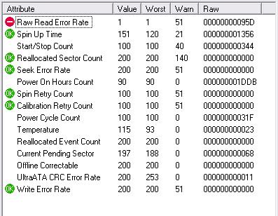

kennethaa Skrevet 27. juni 2006 Forfatter Skrevet 27. juni 2006 jeg har testa HDen med sann programm nå: hva betyr den feilmeldinga der?
kennethaa Skrevet 27. juni 2006 Forfatter Skrevet 27. juni 2006 jeg fant ut det at det må være hdd feil for på linux på den andre hddn så er det ikke no lugging
