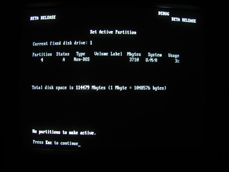

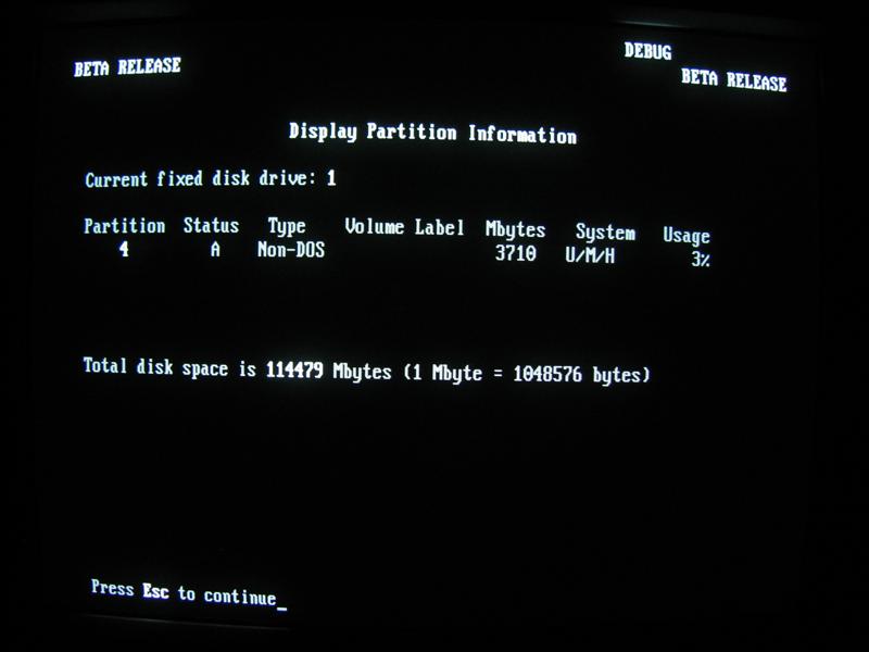

wiberos Skrevet 26. juni 2006 Skrevet 26. juni 2006 (endret) Jeg hadde skrevet en del og under .....legg til svar...mistet kontakt med HW.no Ja,ja prøver på nytt jeg. Jeg får ikke ranish til å funke hos meg.( den bare står og blinker) Om du ikke får det til som hårek sier, du kan bruke free Fdisk, 2 linjer under Ranish. Det blir enklere for deg og du åpnår det samme som hårek sier, dvs å set aktive partition. Svare ja for ...anable large disk....og velg nr4, som viser partition information. Ikke forandre noe , men skrive ned info som er der. A...står det for aktive partition. Etter fdisken du kan bruke Norton Disk Editor.... slik at vi ser hvordan det ser ut i MBR. Når du merke senere partitionen som aktive hvis du se den i MBR. Prøve og vi ser hvordan eller hva det står der. Hårek vil prøve sikkert andre verktøy, derfor ikke forandre på noe før vi får vite om andre anbefallinger fra han. ... Jeg ser nå at det er noe som stemmer ikke hos deg. Den primary partition starter på cylinder 412, så det var programmet du installerte som skapte kaos. Endret 26. juni 2006 av wiberos

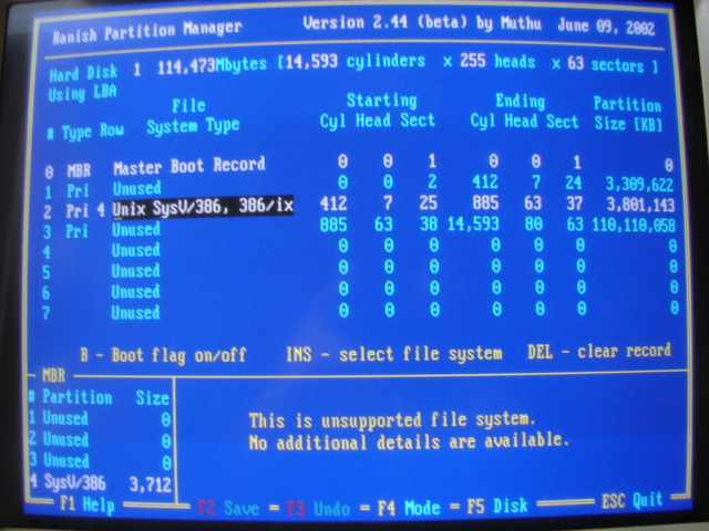

miCro Skrevet 26. juni 2006 Forfatter Skrevet 26. juni 2006 (endret) Jeg skjønner mindre og mindre av dette her. Norton Disk Editor fant jeg ikke. Jeg har tatt noen bilder av hvordan ting ser ut i fdisk: Endret 26. juni 2006 av miCro
wiberos Skrevet 26. juni 2006 Skrevet 26. juni 2006 Det er feil her som krever tid. MBR code : står det som anknown. Partitonen som er merket som aktive har nr 4 og starter fra cylinder 412 og sector 25. Og det stemmer ikke. Det er ikke der din første partition skal starte. Vi må bruke det problemet her til lære, så det vil være fint om du tar kopier fra MBR. Finner du ikke noen Disk editor ellers? Nå kan laste ned verktøy fra en diskprodusent, som du kan brenne på en CD og starte fra den. Da vil du forhåpentligvis se alle mappene i en bedre GUI og hva og hvor du kopiere filer til.
Hårek Skrevet 27. juni 2006 Skrevet 27. juni 2006 Tydeligvis er problemet noe annet enn jeg trodde. Ranish viser bare en Active, mens partisjonstypen er feil (Unix). Det ser ut som partisjonstabellen og MBR er korrupt. (bra bilde, forresten) Jeg tror wiberos har mer tålmodighet enn meg for å løse slikt Min løsning ville være å slette alt og begynne på nytt. Men da forsvinner jo filene. Mulig du må til med EasyRecovery, GetDataBack eller tilsvarende.
wiberos Skrevet 27. juni 2006 Skrevet 27. juni 2006 (endret) Tydeligvis er problemet noe annet enn jeg trodde. Ranish viser bare en Active, mens partisjonstypen er feil (Unix). Det ser ut som partisjonstabellen og MBR er korrupt. (bra bilde, forresten) Jeg tror wiberos har mer tålmodighet enn meg for å løse slikt Min løsning ville være å slette alt og begynne på nytt. Men da forsvinner jo filene. Mulig du må til med EasyRecovery, GetDataBack eller tilsvarende. 6391179[/snapback] etter å ha fått denne ranish on line har jeg prøvd å forstå og analysere bilde fra miCro. Det var alle de rare antall sektorene og heads som var problemet her tenkte. Etter å ha fått i meg 50 liter med kaffe...hehe, har komme så langt som å generere det samme feil som han. Det blir ikke så enkelt å arbeide virtuelt, men, men.... Vedlegger bilde av det samme problemet jeg har forårsaket med å bruke ranish og diskprobe for å kontrollere, men i slutten har brukt bare ranish. Jeg mangler litt igjen, men se på bilde. Det er en disk hvor jeg installerte Windows på en 5000MB partisjon, og disken var tilfeldigvis samme størrelse som hos miCro. redigere etter ca 15m: etter reboot fikk jeg den samme feilmeldingen som miCro. Brukte deretter ranish for redigere MBR og ...vips var windows opp igjen. Det er ikke sikkert at det vil gå så bra med han, på grunn av programmet som han installerte, men man kan prøve. Jeg er dog usikker om et tall, og det er antall cylinder for ending av primær partitionen. Det heile vil gå på å redigere følgende: #1 Pri4 Unix..........................cyl 0 heads 1 sector 1 cyl885 heads 254 sector 63 Videre via en meny vi forandrer Unix... til WindowsNT.(meny som INS-file system) Videre via B setter vi partition til aktive. Videre via (husker ikke nå) men menyene kommer fram når vi merker område vi skal forandre, forandrer vi nr 4 til 1 med å tasre 1. Det er den partition som skal være først på disken. Summarius: #1 pri unused..................................ending av partition cyl 0 heads 0 sector 63 #2 pri1 WindowsNT....start part. cyl 0 h 1 sect 1...ending cyl885 h 254 sector 63 #3 pri unused........... " cyl 886 h 0 sect 1 # cyl14593 h 254 sec 63 Det er antall cyl 885 som jeg er svært usikker om. Var det slik eller ble det slik ? Bruke +/- når du skal forandre på tall for sectorene. Når det står bare 6 etter at du har brukt backspace, du kan ikke forandre det hvis du ikke bruker +/-. Får du problemer, du spør ,vi svarer. Endret 27. juni 2006 av wiberos

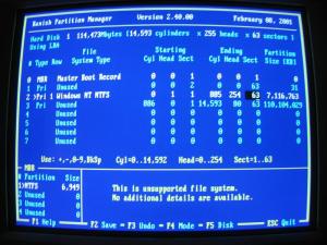

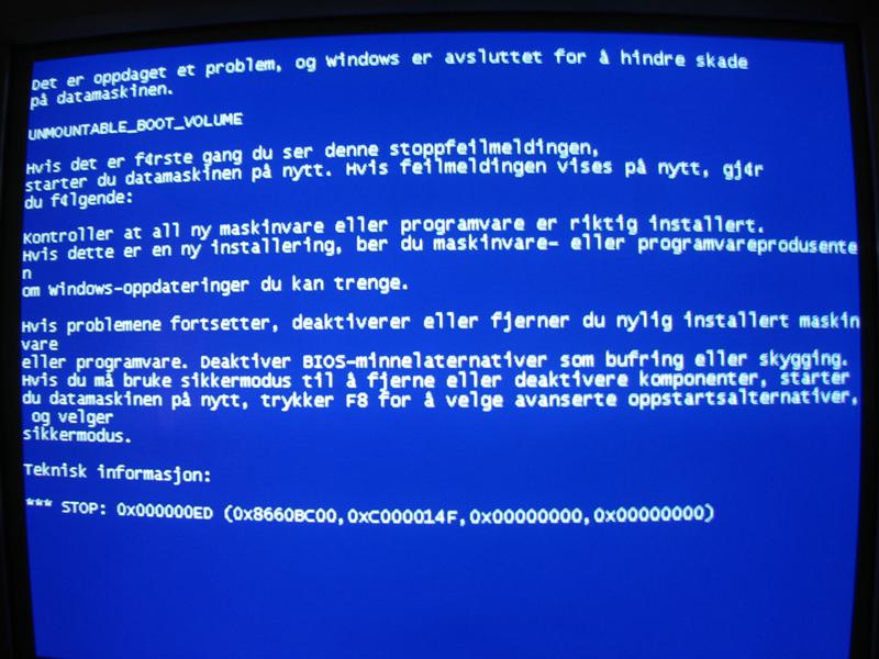

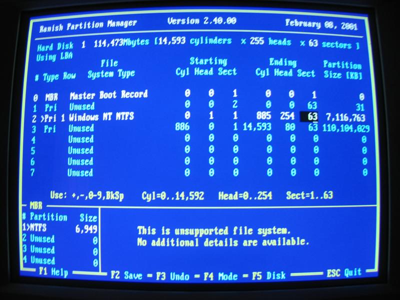

miCro Skrevet 27. juni 2006 Forfatter Skrevet 27. juni 2006 Ok, det går videre iallefall. En feilmelding har nå blitt byttet ut med en annen. Jeg får nå se et glimt av skjermen som indikerer at Windows lastet, men den byttes raskt ut med en blåskjerm. Jeg har vedlagt bilder av blåskjermen og hvilke verdier jeg nå har i Ranish. Jeg fikk ikke forandret denne verdien: #3 pri unused........... " cyl 886 h 0 sect 1 # cyl14593 h 80 sec 63 Setter veldig stor pris på hjelpen!
Hårek Skrevet 27. juni 2006 Skrevet 27. juni 2006 "Unmountable boot volume" kjenner jeg fra før, det fikses ofte med chkdsk /r i Recovery Console. http://www.computerhope.com/issues/ch000630.htm Det spørs om filsystemet lar seg fikse hvis partisjonstabellen er feil. Men det ser jo ut som du nærmer deg en løsning der.

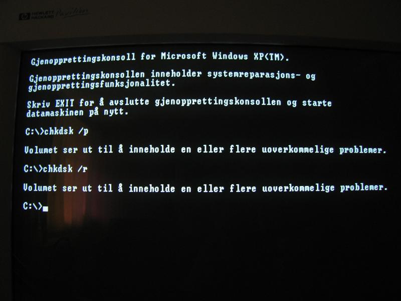

miCro Skrevet 27. juni 2006 Forfatter Skrevet 27. juni 2006 Dette er hva jeg får opp ved å kjøre de anbefalte kommandoene i Recovery Console:
wiberos Skrevet 27. juni 2006 Skrevet 27. juni 2006 (endret) Det går fremover men nå er kanskje mer vanskelig enn vi ønsker. #3 du behover ikke å gjøre noe med. Det er ledig plass. Men det som nå er utfordring er å finne antall cyl. Du bemerket når det gjelder system partition, at den var på enten 30 eller 40GB. Den partisjon som du nå har, er ikke vel mer enn, ja 7 GB. For å justere det, må du få opp antall cyl på ending av partisjon. Dvs at #2 pri1 WindowsNT ......................cyl885 må gå minst til over 4500. Når du forandrer det der, vil du merke at partisjon size forandrer seg, auke men unused reduseres. Ut fra at du hadde kun en partisjon på disken, og den var på 30-40 , må antall cyl justeres. Prøve hvis du klare det å huske antall MB du formaterte partisjon for. Jeg tror at hvis antall cyl, skaper en stor nok kapasitet til filer, pagefile, og alle andre krav til Windows, at du vil klare å boote. Ellers må vi tenke hvor kan vi hente info om det. Prøve deg fram. Feilmeldninger du vil få og får, har både med det og med det prog som du installerte. Vi vet ingenting om konsenkvesene enda. NB. ikke prøve med noe chkdsk enda. ikke reparere annet enn at du har ca partition i orden. Endret 27. juni 2006 av wiberos
miCro Skrevet 27. juni 2006 Forfatter Skrevet 27. juni 2006 Ok, da prøver jeg det. Mener å huske den var på 30 gig. Det er en ting jeg har tenkt på. Hva om jeg legger inn Windows på en av de andre diskene mine, for deretter å hente ut det jeg trenger fra disken med problemer, vil det fungere?
miCro Skrevet 27. juni 2006 Forfatter Skrevet 27. juni 2006 Det fungerte! Skriver dette innlegget fra maskinen som ikke ville starte. Det er imidlertid et problem. Harddisken jeg bruker som systemdisk var delt opp i to partisjoner, en systempartisjon og en med alle installasjonsfilene mine samt Mine Dokumenter. Den partisjonen vises ikke i Windows. Hva kan jeg gjøre med det?

wiberos Skrevet 27. juni 2006 Skrevet 27. juni 2006 For 40000MB som er under 40GB= ca 5099 For 40960MB som er ca 40GB= ca 5220 Det er ca, og jeg kan ikke kontrollere det i forhold til det du har foran deg. Så det blir litt rusisk rulett det. Fra western tror ikke at de har copy fra disk til disk på CD utgaven, men de har for floppy. Det er så klart at du kan prøve å bruke andres verktøy som er egnet til CDbooting og som har copy alternativer der. Da kan du koble en disk og kopiere til. Er det mange filer? Har du vurdert å bruke recovery programer? Og det kan være lurt å installere windows på en annen disk slik at du kan bruke maskina di, til du ordner på den du har. Får du blå skjerm eller andre feilmeldninger?
miCro Skrevet 27. juni 2006 Forfatter Skrevet 27. juni 2006 Fra western tror ikke at de har copy fra disk til disk på CD utgaven, men de har for floppy. Det er så klart at du kan prøve å bruke andres verktøy som er egnet til CDbooting og som har copy alternativer der. Da kan du koble en disk og kopiere til. Vet du om noen programmer jeg kan gjøre dette med? Er det mange filer?Har du vurdert å bruke recovery programer? Ja, men også her aner jeg ikke hva som er å anbefale. Vet du om noen bra recovery programmer? Vil slike programmer kunne hente ut data fra en partisjon som ikke vises i Windows? Får du blå skjerm eller andre feilmeldninger? Nei, alt virker bra nå. Det eneste problemet er som sagt at jeg ikke kan se den andre partisjonen i Windows.
