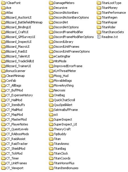

Halvt horn ost skinka piffi varmt Skrevet 25. juni 2006 Skrevet 25. juni 2006 Igår da jeg var i ZG med guildet begynte jeg å lure hvorfor raid lederen var så taus og etter første boss var drept begynte jeg å lure enda mer siden jeg ikke så noe av loot'et. For å gå rett på sak; Jeg ser ikke hva raid leder sier, ser hva raid medlemmene/deltakerne sier men ikke hva raid leder sier (detter er da i /ra ). Jeg har ikke peiling på hva problemet kan være så jeg legger ved et bilde som viser hvilke addons jeg bruker. Hvis du har noe peiling på hva som kan være galt, vær så snill gi lyd.
Mats1988 Skrevet 25. juni 2006 Skrevet 25. juni 2006 Jeg måtte laste ned en nyere versjon av CTraid for at det skulle funke.
Walts Skrevet 25. juni 2006 Skrevet 25. juni 2006 og du må fjerne confab, det gjør så du ikke ser raid leader message og warning
Halvt horn ost skinka piffi varmt Skrevet 25. juni 2006 Forfatter Skrevet 25. juni 2006 Jeg måtte laste ned en nyere versjon av CTraid for at det skulle funke. 6379239[/snapback] har CT_RA 1.538
Halvt horn ost skinka piffi varmt Skrevet 25. juni 2006 Forfatter Skrevet 25. juni 2006 og du må fjerne confab, det gjør så du ikke ser raid leader message og warning 6379256[/snapback] Skal teste det ut nå
Halvt horn ost skinka piffi varmt Skrevet 25. juni 2006 Forfatter Skrevet 25. juni 2006 (endret) Tuusen takk til alle som svarte!! Confab var synderen! EDIT: Finnes det et alternativ/ny versjon av Confab?? Endret 25. juni 2006 av heanwi
