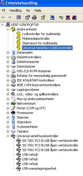

Men når jeg har innstalert drivere for hovedkortet (usb), fra cd, så har det alltid stått etterpå under "enhetsbehandling", at usb-stasjonene er Usb 2.0. Det gjør det ikke nå..
Slik ser det ut i Enhetsbehandling.
Legg merke til det det står om usb under andre enheter"
Nå er harddisken koblet til vel å merke
Endret av K.O.
O.k dette har du gjort nå:
Ny windows --> service pack 2 = fortsatt treg harddisk
Tar jeg ikke feil så har du nå fortsatt ikke kjørt driverne du har på cd plate
Prøv nå å kjøre dem og fortell om de gule spørsmålstegnene forsvinner og evt hvordan usb disken oppfører seg og hvor lang tid det nå tar å kopiere filen til usb pennen. Etter en re-start når driverne er på plass.

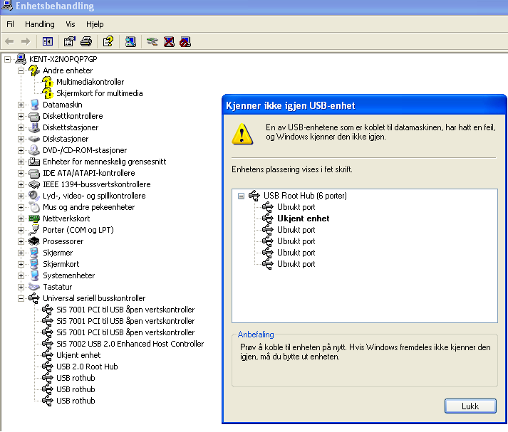

Rare greier med den cd-plata :) Ja ja, fungerer den ikke så last ned driverne fra msi sin side. Prøv å få tak i pakken, som inneholder flest mulig og ikke bare en og en driver.
Nå funka cd'en. Innstalerte den, og prøvde å koble tilharddisken.
Fikk da feilmeldingen avbildet nedenfor.
Når jeg prøvde å overføre samme videofil til mp3-spilleren, tok det også 3 min
Legg merke til at det ikke står no usb-greier under "andre enheter" lenger...
Endret av K.O.
Last ned alle drivere fra hjemmesiden og installer, prøv å få bort de gule spørsmålstegnene. Det er tydelig at du mangler noen drivere der. Hvor gammelt er dette hovedkortet? Har disken fungert før? Bruker du usb kabel som fulgte med disken?
