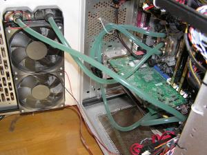

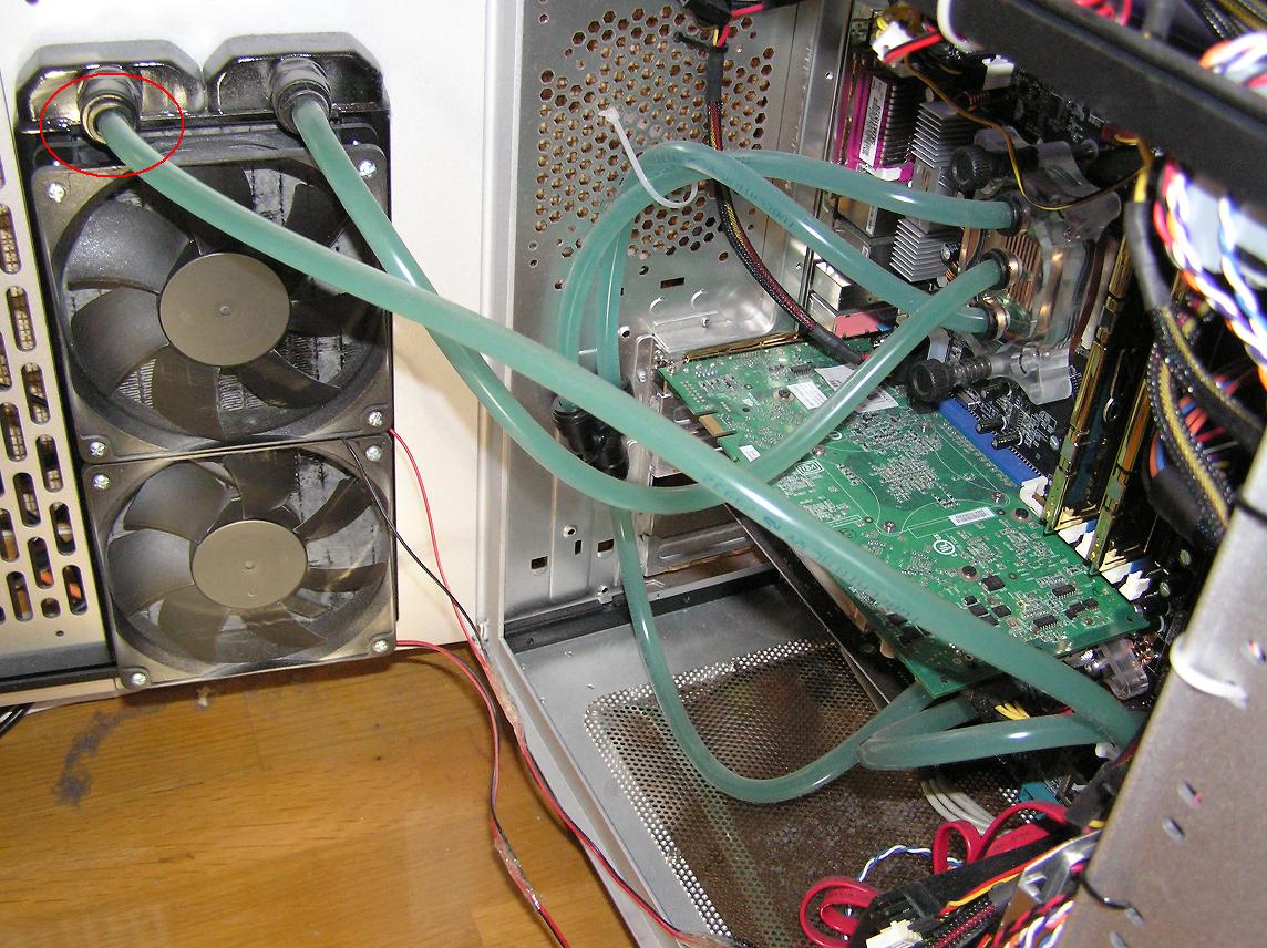

Stig Jøran Skrevet 17. juni 2006 Skrevet 17. juni 2006 Idag når jeg åpna døra på kabinettet (Thermaltake TaiChi) så merka jeg at det kom en dråpe fra hurtigkoblingen(se bildet). Men har ikke kommet noe mer lekkasje nå. Har døra oppe nå for å følge med på om det skulle lekke mer. Det jeg lurer på er hvordan jeg muligens kan tette dette litt mer, eller må jeg skifte ut hele hurtigkoblingen?

Skrue Skrevet 18. juni 2006 Skrevet 18. juni 2006 Idag når jeg åpna døra på kabinettet (Thermaltake TaiChi) så merka jeg at det kom en dråpe fra hurtigkoblingen(se bildet). Men har ikke kommet noe mer lekkasje nå.Har døra oppe nå for å følge med på om det skulle lekke mer. Det jeg lurer på er hvordan jeg muligens kan tette dette litt mer, eller må jeg skifte ut hele hurtigkoblingen? Det hjelper lite å skifte koblingen. Det som i mine øyne kan være årsak til lekkasjen, er at slangen ser ut til å stå i et visst spenn, ut av nippelen. Dette medfører at den blir delvis sammenklemt, noe som kan medføre at O-ringen i koblingen ikke tetter tilstrekkelig. Løsning: Monter en slange som er noen cm lengre, slik at slangen får en rettere og mindre "stresset" utgang fra nippelen. Silikon vil i dette tilfelle ikke hjelpe, pga nippelens konstruksjon. Det er ellers en dårlig løsning å tette lekkasjer ved å legge silikon utenpå lekkasjen. Silikon kan evnt brukes i selve lekkasjepunktet, dvs slangen kan smøres inn med silikon før den dyttes på plass i nippelen. Dermed havner silikonen der den bør være, og mulighetene for tetting blir større.
magnulf Skrevet 18. juni 2006 Skrevet 18. juni 2006 Men når han lukker kabinettet så vil jo det "stressmomentet" forsvinne?
Stig Jøran Skrevet 18. juni 2006 Forfatter Skrevet 18. juni 2006 Men når han lukker kabinettet så vil jo det "stressmomentet" forsvinne? 6330043[/snapback] Ja, det er det jeg tror det gjør, fordi da legger slangen seg i en slags bue og da er det ut til at utfra nipplen er det sånn 3-5 cm med rett slange. Du bør støvsuge raddisen din 6330080[/snapback] Jepp, skal starte opp luftkompressoren! Skrue: Jepp, vil tro jeg skal gjøre som du sier å legge silikon utpå slangen før jeg setter den i klemma. Får håpe det hjelper.
Skrue Skrevet 18. juni 2006 Skrevet 18. juni 2006 Men når han lukker kabinettet så vil jo det "stressmomentet" forsvinne? Det har du selvsagt helt rett i! Jeg så jo ikke i farten at radiatoren var festet i den hengslede (?) sidedøren. Da er det kanskje grunn til å mistenke selve slange-montasjen i nippelen? Om ikke slangen er dyttet helt på plass, kan man risikere lekkasje! Den enkleste måten å kontrollere dette på, er å sette et tusjmerke ca 20mm fra enden på slangen. Merket skal da ligge flush med utløserringen på nippelen, da er også slangen helt på plass i nippelen. Her en snitt-tegning av slike nipler som trådstarter bruker:
