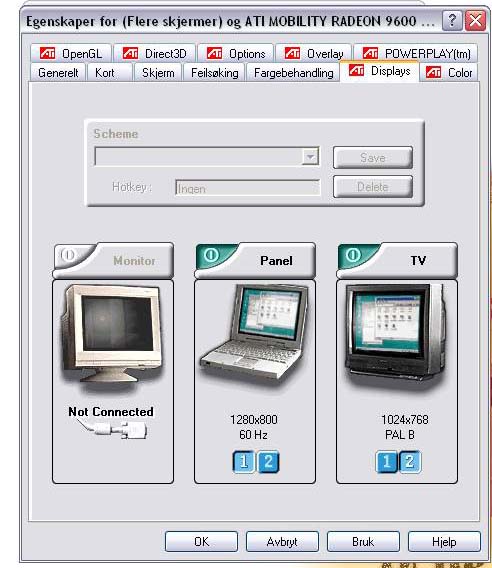

Egenskaper for skjerm -> Innstillinger -> Avansert -> Visning -> TV -> Egenskaper for TV -> Format
Da vil du finne noe som likner på dette (gammelt screenshot):

Står ikke PC-skjermen som primærskjerm uansett?
Prøv å trykke på 1-tallet under TV i instillingene du har bilde av over. Tror egentlig ikke dette vil hjelpe da.

Tusen takk for tipset, men det fungerte dessverre ikke.
