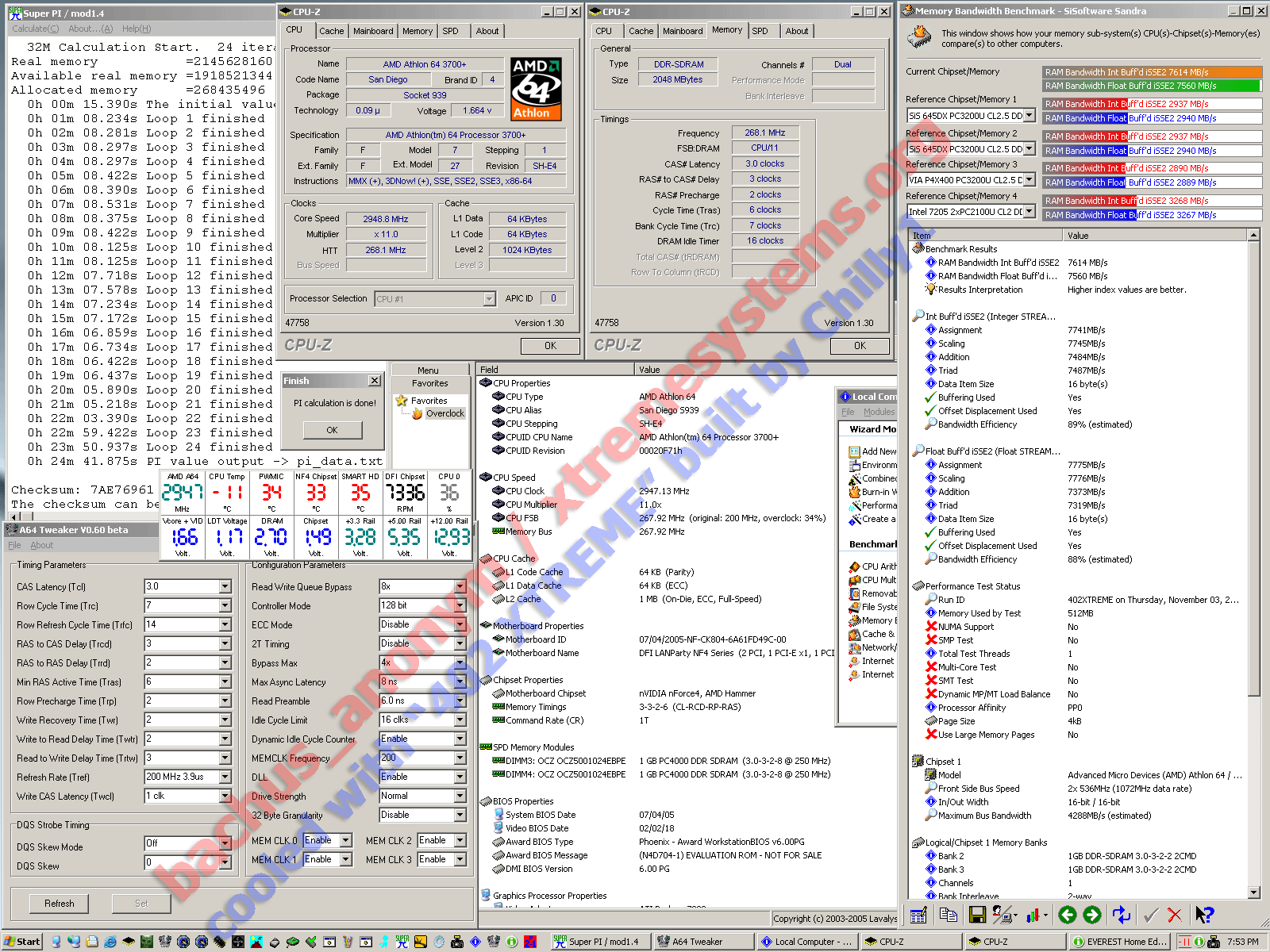

MiRaCL Skrevet 15. juni 2006 Skrevet 15. juni 2006 Jeg ville stolt på noen profesjonelle overklokkere, istedet for vennene til en hvem som helst her på forumet!Det ville ikke jeg. Vanlige brukeres resultater er nok mer representative enn de fleste tester, fordi leverandørene ofte sender håndplukkede komponenter for å sikre seg best mulige testresultater. Derfor stoler jeg mer på de eksemplarene som er kjøpt "over disk". 6316157[/snapback] Stemmer det, mange produsenter sender ut håndplukkede ram, som de har testet og vet at de går høyt, sier seg selv, bra måte å promotere ny ram på. Sier bare hva folk jeg har prata med i jakten på riktig 2gb ram forteller meg. Er jo UCCC chipper på corsair rammen, bare se på andre sett som bruker UCCC chipper ,f.eks , Mushkin Black XP4000 som hw.no testa for litt siden, G-Skill F1 2GB HZ, stort sett alle stopper rundt 265mhz, noen er heldig og kommer til 275mhz. Tipper du kansje kan nå 300mhz,men da med håpløse timings. Annbefaler OCZ PC4000EB, ikke det at settet nødvendighvis klokker høyere,men rammen er mere flexibel, man kan kjøre tighte timings på 200mhz hvis man vil,noe som ram basert på uccc chipper ikke kan. Dessuten, Corsair 4000PT har steget bra i pris de siste 2 ukene, kosta jo 1700.- ca for 2 uker siden på komplett.
Quintero Skrevet 15. juni 2006 Skrevet 15. juni 2006 (endret) Annbefaler OCZ PC4000EB, ikke det at settet nødvendighvis klokker høyere,men rammen er mere flexibel, man kan kjøre tighte timings på 200mhz hvis man vil,noe som ram basert på uccc chipper ikke kan.6316547[/snapback] Jeg anbefaler også de brikkene, på grunnlag av fleksibiliteten. De har veldig gode timings til å være 2x1GB. Test på XS Endret 15. juni 2006 av Quintero
