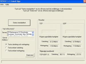

griffin95 Skrevet 12. juni 2006 Skrevet 12. juni 2006 (endret) Hei jeg har skiftet til Haugaland kraft (Haugnett.no) og fått 6Mbit linje har Telenor enda som gir 3,6 Mbit testet på Itavisen.no Jeg har henvendt meg til H-kraft og kjørt test resultat fra TPTEST som gir: TPC 1,83 / 0,457Mbit/s opp&ned UDP 4,76Mbit/s opp&ned Itavisen ga kun:1,123Mbit/s Telenor 3Mbit gir 3,4-3,6Mbit dette merkes ganske mye bedre når en laster et foto ned fra server (vg) enn hos H-kraft så blir det hakete. Hva skal jeg gjøre.........? PS! Haugnett ertestet rett i pc,en utom router. Er litt redd for at H-krat spiller på nedlasting hastighet over tid ? Også surfing via tv'et og tastatur går himelsk tregt og hjerteinfarkt er på vei. Takker for svar. Endret 12. juni 2006 av griffin95

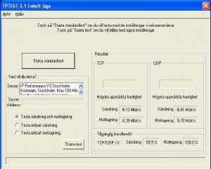

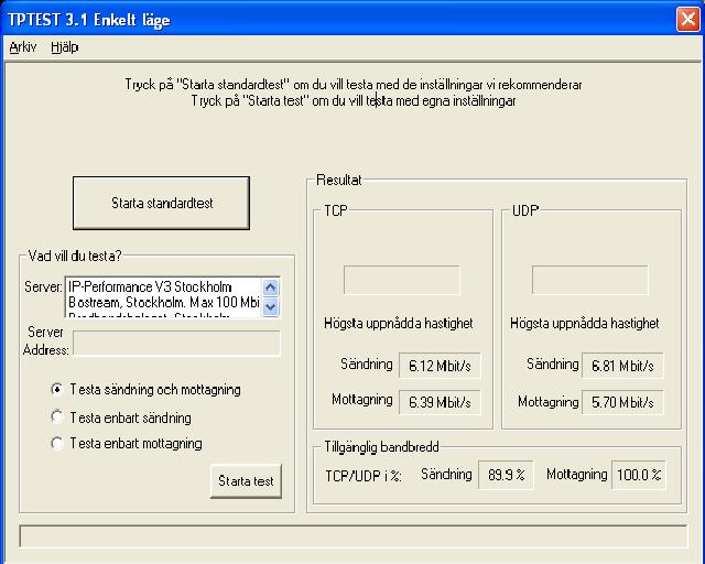

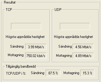

griffin95 Skrevet 18. juli 2006 Forfatter Skrevet 18. juli 2006 (endret) Har hatt fiber-oppkobling fra Haugaland Kraft i snart 2 år og har aldri opplevd problemer med hastighet. Som oftest har jeg fått mer enn den hastigheten jeg skal ha. Jeg kjørte TPtest i kveld og fikk over 6 Mbit/s, og da satt kona på nett samtidig. 6303791[/snapback] Hei nå har jeg endelig fått tilbake melding fra Haugnett.no om at de hadde satt meg opp feil teknisk. Jeg har kjørt TPtest en del ganger og lurer på hva dere har og si på den lave verdien for TCP mottat ? Det jeg merker mest er at det henger en del i oppstart for nedlasting av bilde etc. Også er jeg avhengig av rask respons boks som skal oppdatere seg med sekunders mellomrom, og der går det ikke like greit. ITavisen sin barometer test kan vi vel ikke bruke i det hele tatt, eller hva ? PS gått tips dette med å laste ned LINUX filer, her har jeg nå 700 kb/s Endret 18. juli 2006 av griffin95
