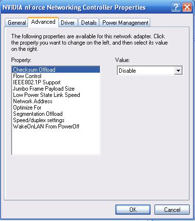

Handl3vogn Skrevet 10. juni 2006 Skrevet 10. juni 2006 Prøv og gå inn på egenskaper til nettverkskortet fra enhetsbehandling og gå på advanced og Sett checksum offload på disable.. Nettverkskortet mitt var veldig ustabilt før jeg gjorde dette.. og nå fungere det kjempe fint..
Syreen Skrevet 10. juni 2006 Forfatter Skrevet 10. juni 2006 Er det det samme som hardware checksumming?
Handl3vogn Skrevet 10. juni 2006 Skrevet 10. juni 2006 Er det det samme som hardware checksumming? 6283657[/snapback] Nei Cheksum offload slik som på bildet.. har du ikke den så vet ikke jeg.. Jeg måtte sette den fra Enable til Disable og etter det har lat fungert kjempe fint.
