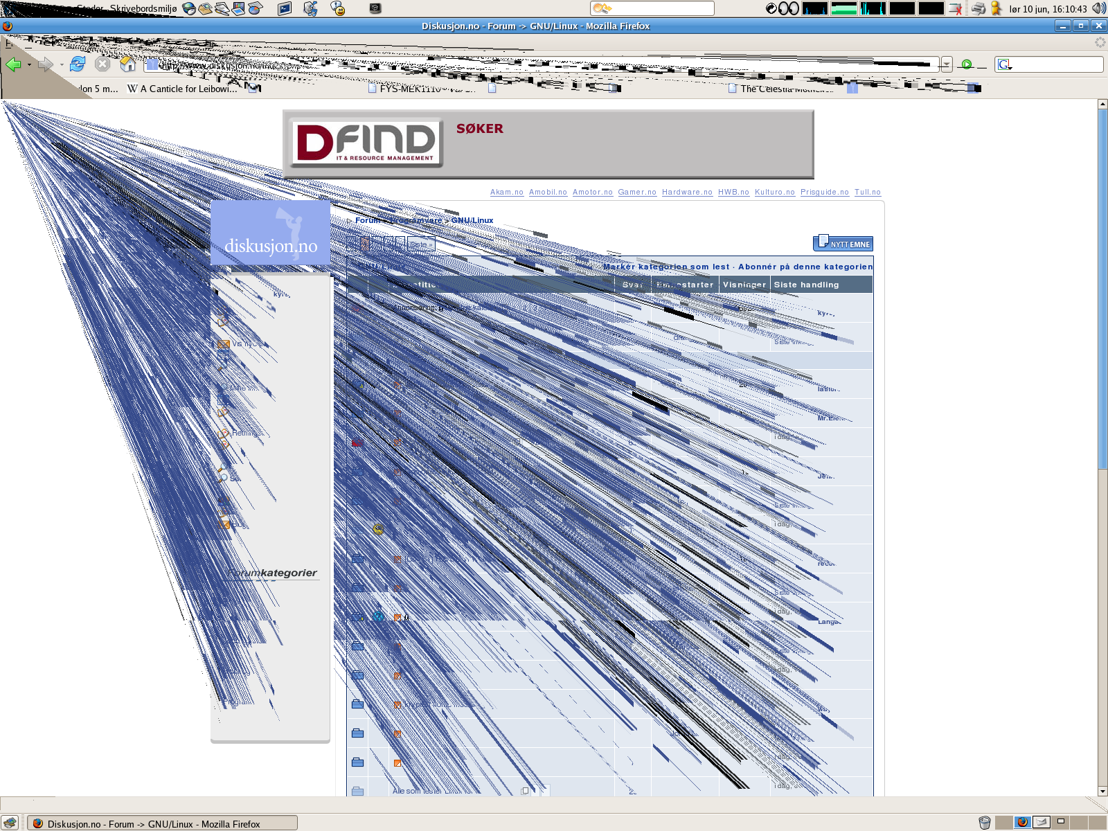

kyrsjo Skrevet 10. juni 2006 Skrevet 10. juni 2006 Hei. Har et passivt kjølt nvidia-kort som jeg trives fint med. Ikke heftigste modell, men greit nok. Har også de nyeste driverene fra livna.org. Noen ganger, etter at jeg har kjørt pc'n og grafikkkortet hardt (celestia etc.), og kommer ut i X11 igjen, blir font-rendring temmelig sprø - teksten "dras" ut til siden: Legg spesiellt merke til teksten som er "flippa" øverst på skjermen. Å merke teksten etc. hjelper - da oppdateres denne delen av grafikkbufferet, og det blir "fint" igjen. Merk at linjene tegnes med ene endepunktet i et X11-vindu - stort sett det samme som et metacity-vindu Noen her som har opplevd noe liknende? Er dette driverfeil eller hw-feil, og jeg burde forlange å få et nytt kort av komplett? Eller er det nvidia jeg bør klage på? Bør kansje nevnes at det ikke er alt for bra kjøling på denne pc'n - har tenkt å gjøre noe med det. Eneste som hjelper er å restarte maskina, eller iallefall X11. Skal prøve sistnevnte før jeg skrur av boksen (prøver å forberede meg til eksamen, så hva jeg driver med GL-ting skal vi ikke snakke noe om... En mindre distraksjon/støkilde mindre)
kyrsjo Skrevet 10. juni 2006 Forfatter Skrevet 10. juni 2006 Yup, så ut til at restart av X11 (ikke hele maskinen, bare logg inn/ut) hjalp.
kyrsjo Skrevet 10. juni 2006 Forfatter Skrevet 10. juni 2006 Men er det noen som har sett dette før? Har vært borti grafikk-trøbbel som definitivt har vært HW-relaterte som har latt seg "fikse" ved noe så enkelt som å bytte til konsoll og så tilbake igjen til X11 - en stund... Kortet er temmelig nytt (Gainward GeForce 6500 256MB DDR2, PCI-Express, "ultra/1580PCX TV-DVI""), så burde gå å klage dersom det er noe gæli.

kyrsjo Skrevet 10. juni 2006 Forfatter Skrevet 10. juni 2006 hold on, we're going to warp speed installer nvclock og sjekk brikke- og kort-temperaturen på kortet, sjekk at vifta er fri for støv. 6283033[/snapback] Har de proprietære nvidiadriverene, og der står det at kortet til vanlig ligger rundt 70°C, høyere (rundt 100°C) ved tung last. (slowdown treshold er satt til 145°C som uendringsbar standardvedi). Har ingen vifte, da det er et passivt kjølt kort.
ratix Skrevet 10. juni 2006 Skrevet 10. juni 2006 Har de proprietære nvidiadriverene, og der står det at kortet til vanlig ligger rundt 70°C, høyere (rundt 100°C) ved tung last. (slowdown treshold er satt til 145°C som uendringsbar standardvedi). Har ingen vifte, da det er et passivt kjølt kort. 6283807[/snapback] Oj. Selv om ikke det er ytterst kritisk så kan det være alvorlig (mitt geforce 6600GT ligger på 40-48°C). Installert nvclock, klokk ned kortet ditt og se om problemet fortsetter, merk også temperaturendringer.
kyrsjo Skrevet 11. juni 2006 Forfatter Skrevet 11. juni 2006 Kan klokke fra nvidia-settings programmet, trenger ikke nvclock. Men jeg begriper ikke - dette kortet er helt nytt, og jeg har ikke tenkt å klokke det ned for at det skal funke skikkelig. Dersom kortet er feilkonstruert, burde jeg vel kunne kreve å få et nytt kort fra komplett? Merk at det er litt varmt ellers også inne i kassa - pleier å ligge på 45°C ved lav last på CPU og HK - har tenkt til å fikse litt på viftestyret da det bråker litt mer enn min smak uansett.
