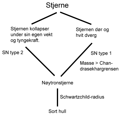

Jonas Skrevet 12. juni 2006 Forfatter Skrevet 12. juni 2006 (endret) Trooor jeg har forstått hva som skjer, men jeg er litt usikker på rekkefølgen. Ser denne tegningen riktig ut? Endret 12. juni 2006 av Jonas
Zethyr Skrevet 12. juni 2006 Skrevet 12. juni 2006 Supernova type 1a er en følge av at massen til den hvite stjernen overskrider chandrasekhargrensen, ikke noe som skjer på forhånd. (Om det er slik du mente det da). Ellers ser det bra ut.
