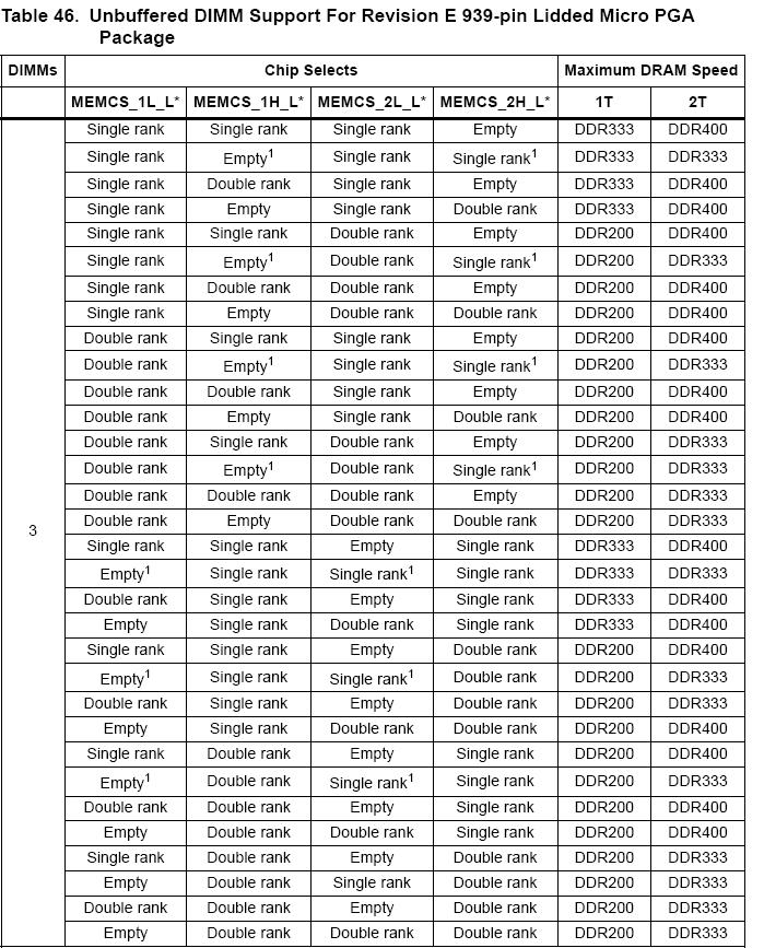

Dette høres litt merkelig ut. Minnekontrolleren til alle revisjon E prosessorer støtter alt fra en til fire moduler - som AMD selv bekrefter i BIOS/Kernel-guiden sin:
Endret av Quintero
