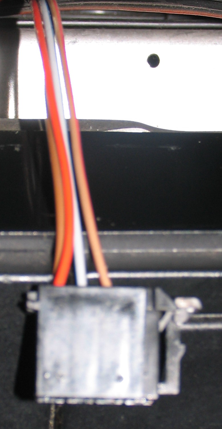

espennie Skrevet 7. juni 2006 Forfatter Skrevet 7. juni 2006 Hei igjen. Nå har jeg gått litt lenger bak og sett ledningene går gjennom en adapter. Legger ved bilde. Den røde ledningen er ikke koblet til noe slik jeg ser det nå... Kan den røde være til batteriet? Noen som kan gi meg en forklaring på de fire ledningene - hva de er... Rød ledning, brun + rød, blå + hvit, brun. Hilsen Espen

kpolberg Skrevet 7. juni 2006 Skrevet 7. juni 2006 Forklaring på ledningene finner du i linken nedenfor... http://bilradiospesialisten.no/index.php?aID=49&ids=artID
espennie Skrevet 8. juni 2006 Forfatter Skrevet 8. juni 2006 OK. Da er jeg litt klokere. Jeg fant ut at den rød ledningen er strømførende uten at tenningen er slått på, så da prøver jeg å koble den på den gule ledningen i stereoanlegget. (Fikser det når jeg kommer hjem i dag). Hilsen Espen

ReVolvolution Skrevet 9. juni 2006 Skrevet 9. juni 2006 Nei. VW har strøm på bilradio til du trekker ut nøkkelen. Dette er jo normalt.. Hvertfall på de jeg har mekket på. Strekk en ledning fra + på batteriet ditt til ledningen på kontakten som det står 12 v battery på. Ikke koble den på tenningen. Ignition eller noe slikt..
