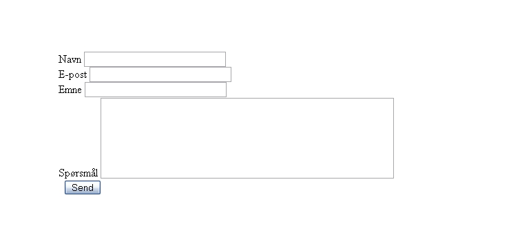

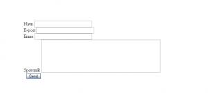

Men utseendet på sida ble jo kjempestygt. Se vedlegg under (skjema.jpg) Sånn kan jeg ikke ha det. Spørsmålet blir videre. Hvordan kan jeg redigere utseendet til skjemaet? Kan jeg gjøre dette direkte i php- dokumentet, eller via html, eller må jeg bruke css.
