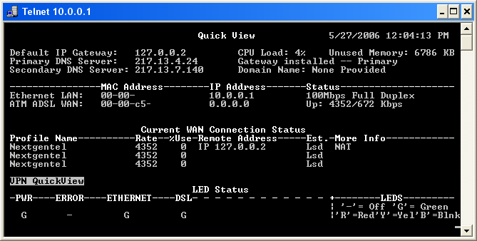

thotta Skrevet 27. mai 2006 Forfatter Skrevet 27. mai 2006 Jeg ser ikke helt hvor du mener... Finnes det på det vedlagte skjermbildet? quickView.bmp
mar Skrevet 27. mai 2006 Skrevet 27. mai 2006 Jeg ser ikke helt hvor du mener...Finnes det på det vedlagte skjermbildet? 6191523[/snapback] Ja, det er "%Use" du ser etter. Oppgrader til firmware 8.5 så blir det litt mer oversiktelig. Ser ut som en firmware eldre enn 8.3.3r1 det der. Profile name-------------Rate------%Use---------
