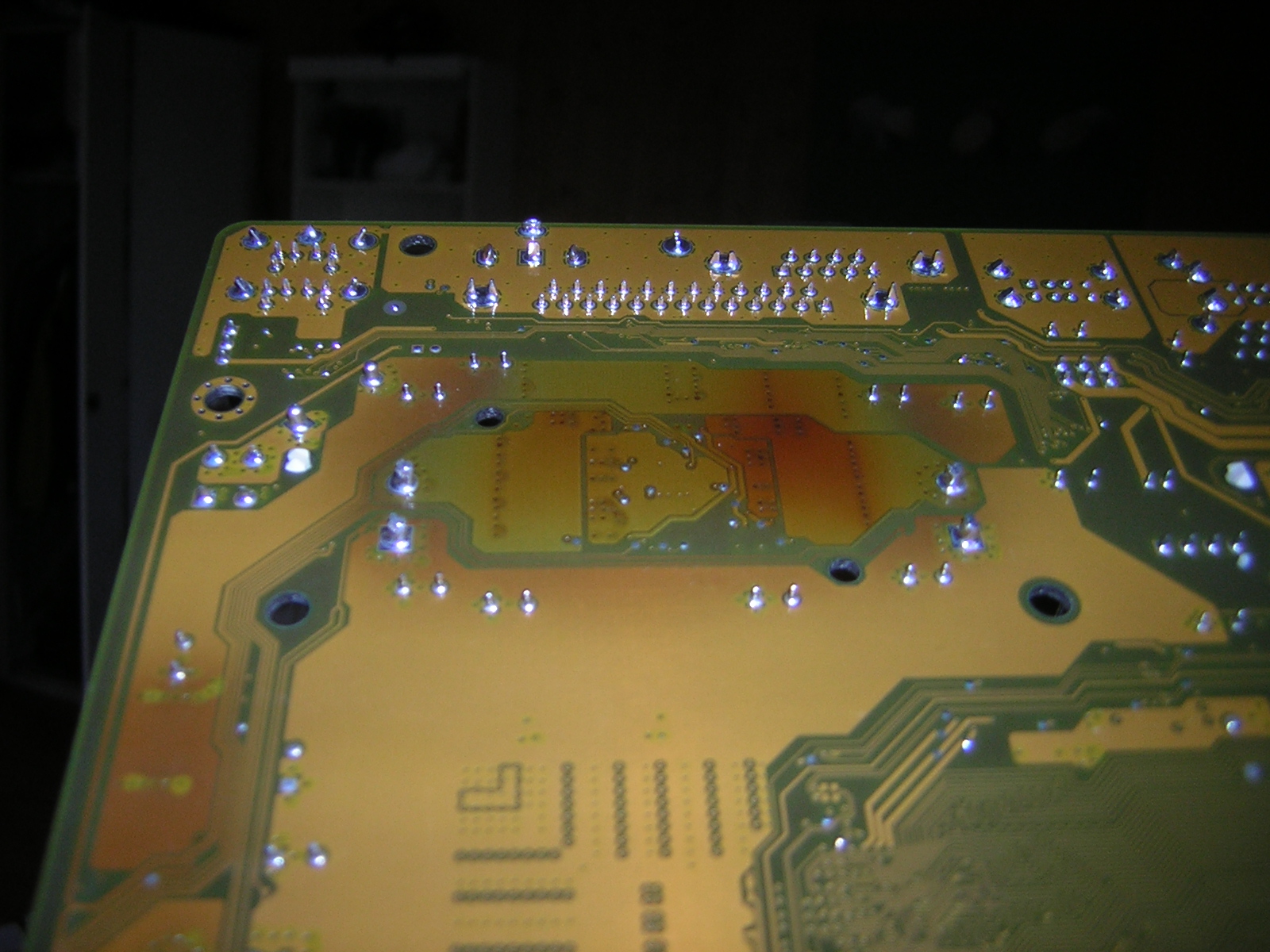

baronKanon Skrevet 22. mai 2006 Skrevet 22. mai 2006 (endret) Jeg kjøpte rett over påske et nytt hovedkort og CPU (Asus P5P800 SE og Pentium D 805). Dette puttet jeg mitt Bigwater-sett på. Det fungerte utmerket en stund, helt til det ikke klarte å overklokke like mye som til å begynne med. OK, jeg klokket ned litt, men til slutt ble det svart, gitt. Og helt dødt. I dag fant jeg ut hvorfor: Det ser ut som om det ble _litt_ varmt her, kan man si. Så jeg fikk en liten teori. Det som har skjedd er at komponentene rundt prosessorsokkelen ikke har fått nok luftstrøm. Det virker som om komponentene på dette kortet er avhengig av luftstrømmen fra boxedkjøleren. Så nå sitter jeg på gamlemaskinen min, venter på skattepengene og skal kjøpe et skikkelig hovedkort når den tid kommer. Tenkte bare å minne folk på at det ikke alltid lønner seg med det billigste Forresten så virker fortsatt Bigwater-settet mitt uuuutmerket fortsatt, så det er ikke det som har gjort ugagn Endret 29. mai 2006 av baronKanon

baronKanon Skrevet 22. mai 2006 Forfatter Skrevet 22. mai 2006 Det var det jeg hadde, men når spenningsregulatorer ligger i le, hjelper det fint lite

baronKanon Skrevet 23. mai 2006 Forfatter Skrevet 23. mai 2006 Har tenkt på det, men de spenningsregulatorene som var på kortet var på størrelse med ikkenoe i tillegg til at jeg ikke skal ha dette kortet igjen. Nesten så det heller blir mer aktuelt med et kort som kan vannkjøles en del mer. Tror jeg heller skal se på noe i denne duren til mitt fremtidige, klokkevennlige hovedkort: http://www.microplex.no/product.aspx?pid=AC26006&mcat=c488

Gjest Slettet+6132 Skrevet 25. mai 2006 Skrevet 25. mai 2006 (endret) Til info: P5P800SE er (til tross for "reklamen"/specs) *ikke* egnet for dual core.. og særlig ikke "effektverstingen" 805D.. Jeg skriver effektversting.. da denne "bastarden" drar kollosale mengder strøm ved overklokking.. ref THG's artikkel om 805D. Mitt hk avgikk ved døden av samme grunn.. og det med high-end luftkjøling (Big Thyphoon) som også "luftet" mosfet's.. selv om det nok var ett par/tre seinere runder benching med nyinstallert vannkjøling før jeg monterte Zalman chipset kjøler til å "lufte" Mosfets/NB som la grunnlag for "mordet" på hk'et. Sistnevnte ble montert pga. merkelige feil/ustabilitet etter montering av vannkjøling til tross for lavere temperaturer på CPU. Det hjalp med Zalman chipsetkjøler, men da var nok hk'et allerede "svidd" litt slik som bildet "baronkanon" har postet av sitt hk.. Mitt var ikke i nærheten så ille..likevel så døde det.. P5800SE kommer altså (som en del "low-end" hk) helt uten kjøling av Mosfet.. Det er ikke holdbart for P4/Netburst etter mine ringe mening.. og ihvertfall ikke for dual core.. Jeg fikk mitt P5P800SE erstattet uten diskusjon.. og gjør nå ett nytt forsøk med 506'n min (tidligere kjørt på 4.15Ghz @ 1.45VCore i P5GDC-Pro). Denne gangen med vannkjøling.. både CPU *og* mosfets (samt 2x120mm vifter for lufting av NB.. komponenter). PS og edit: P5P800SE kan muligens være greit når man ikke klokker (dual)... Jeg byttet ut dette hk'et for min 805D med P5WD2 Premium.. Det stiller i en helt annen klasse.. og holder VCore mer stabil under load... holder stabil klokk på opp mot 4Ghz (P5P800Se klarte max 3.4 stabilt).. samt har god (nok) kjøling (samt regulering) av Mosfets.. Endret 26. mai 2006 av Slettet+6132

baronKanon Skrevet 29. mai 2006 Forfatter Skrevet 29. mai 2006 (endret) *Kikke etter* Ja, det er faktisk det Men det er 3 MOSFETer som ligger over CPU med null muligheter for slikt. Det kortet jeg sved av ble litt varmt der også (les, brune flekker på baksiden), dog ikke så mye som der det er hull... Se på bildet i første post (til venstre). Edit: vil denne funke? Endret 29. mai 2006 av baronKanon
