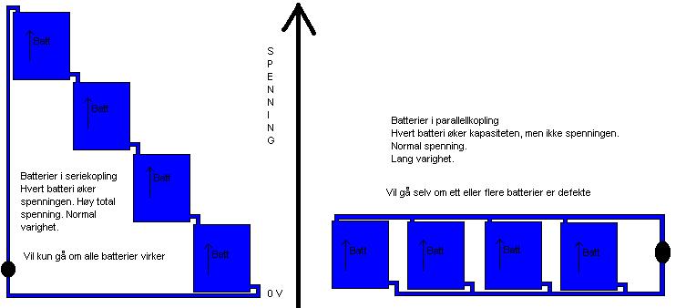

Jeg holder på med en journal nå, i naturfag. Nå skal jeg skrive litt om hva som skjer i med batterier i parallell og seriekoblinger. Jeg har skrevet litt om seriekobling allerede:
Serie: Eks: Seriekobling av 5 batterier. Hvert batteri utvikler 12 V. 12*5=60. U=60 V. Det blir 60 pga at trykket blir større og større på hvert batteri.
Syns dere jeg burde skrive mer?
Så gjenstår det å skrive litt om hvordan det tilsvarende er i parallellkobling. Hva burde jeg skrive da?
For å sitere hva læreren ville at vi skulle.
Her skal dere eksperimentere med batterier for å se hvordan parallellkobling og seriekobling fungerer i forhold til batterier. Prøv å legge til flere batterier. Hva skjer med strømstyrken og spenningen ved de ulike koblingene.
Takk for all hjelp :) .

jeg tror at du har forklart hva det er, og at "there's nothing more to it" :p
men du kan kanskje forteller hvor de ulike type koblinger bli brukt, og grunnen for det...

Ja. Men jeg trenger litt hjelp til å forklare hvordan det er i parallellkobling..
Kan vel rett og slett si at at man har flere elektroner å ta av? :shrug:
Jeg er ikke så god på dette, men det er vel en enkel og grei måte å si det på.

Energilageret (strømlageret) blir større uten at noen av de andre parametrene forandrer seg.
Et batteri modelleres med en idell strømkilde og en fast kilderesistans. En annen modell er en ideell spenningskilde (konstant spenning) med en kilderesistans i serie. Hvis du trekker mer strøm så synker spenningen på utgangen. Ved seriekobling blir alle spenningskildene og kilderesistansene koblet i serie og spenning adderes sammen. Når du kobler batterier i parallel, parallelkobler du alle kilderesistansene. Ut ifra loven om parallelkobling av motstander synker kilderesistansen. Hvis kilderesistansen synker blir spenningstapet over den mindre ved større strømtrekk. Spenningen holder seg oppe selv ved større strømtrekk.
